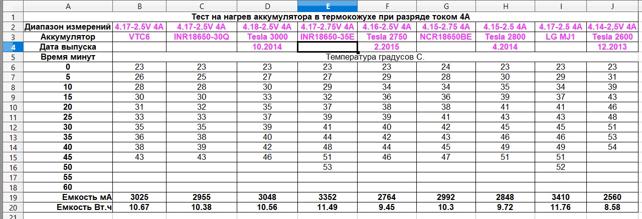

Инженер механик
#294
Чего то я  не понимаю.
При 3п и допустимом токе на банку 10А (LG MJ1 например) , ток через банку будет всего 3,3А .
Видел здесь инфу о разряде подобных банок током 4А в термокожухе !!!!!  . Вроде все нормально должно быть с нагревом, если конечно не набивать их "плечо к плечу" и не укутывать.
ECCOsea
Ну в таком случае да. Все будет норм.  :-)

spb-e
Некорректно ставите вопрос и вообще высчитать "долголетие" аккумулятора проблематично.
На него влияет много факторов. Если будите  искусственно увеличивать "долголетие" возможно достигните некоторых результатов. Если будите насиловать АКБ по полной, издохнет быстро любой.
В вашем списке  вы не верно на мой взгляд  ведёте сравнение .
Вы пытаетесь выбрать между среднетоковыми (MJ1 GA)  и высокотовыми (VTC6 HG2 )
Если первые будите мучить большими токами (больше 1,5-2С) издохнут быстро.
Если вторые будите часто циклировать тоже быстро ощутите потерю емкости.
А вообще не занимайтесь фигней. Аккум в ЭТ это расходник поэтому примерно 400-500 циклов или 3-4 года и долой. Сильно не выгадаете. Очень важно при выборе элементов подобрать их таким образом чтобы они в процесссе экспл не выходили за параметры указанные в даташите.  (не нагружались бОльшими токами).
В данный момент я эксплуатирую GA  третий год циклов было около 200-300 выросло вн. сопр (вижу просадку) ёмкость упала проц на 10-15 примерно измерять лень более точно АКБ с моими задачами справляется весит мало. есть не просит  :-) зачем ее лишний раз циклировать....

eTyson
Цитата: Инженер механик от 13 Нояб. 2017 в 14:42
Ну так вопрос остался. С точки зрения долгой и приятной эксплуатации что лучше.
LG HG2    -   20A - 3000mah
LG MJ1     -   10A - 3500mah
Pan GA    -    10A - 3300mah
Sony VTC6 - 30A - 3000mah
Кто нибудь юзал их хотя бы пару лет?
MJ1 юзаю достаточно давно и много, нареканий нет. Для не большой АКБ на данный момент советую лучше VTC6. Вот тут можете сравнить.

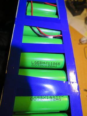

ECCOsea
В данной теме https://electrotransport.ru/index.php?topic=46494.0;topicseen
Стала интересна следующая картинка
Что насторожило.
Маркировка:
LGEBMJ111865(Q-Datecode)A1
LGDBMJ111865(P-Datecode)A2
Очень интересно. Перед покупкой весь инет перерыл. Все аккумы идут - LGDBMJ111865(P-Datecode)A2
Откуда взялись Q - самый свежак, и почему их маркировка отличается двумя буквами... Может кто знает? Или это вообще левак?
