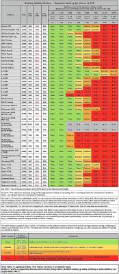

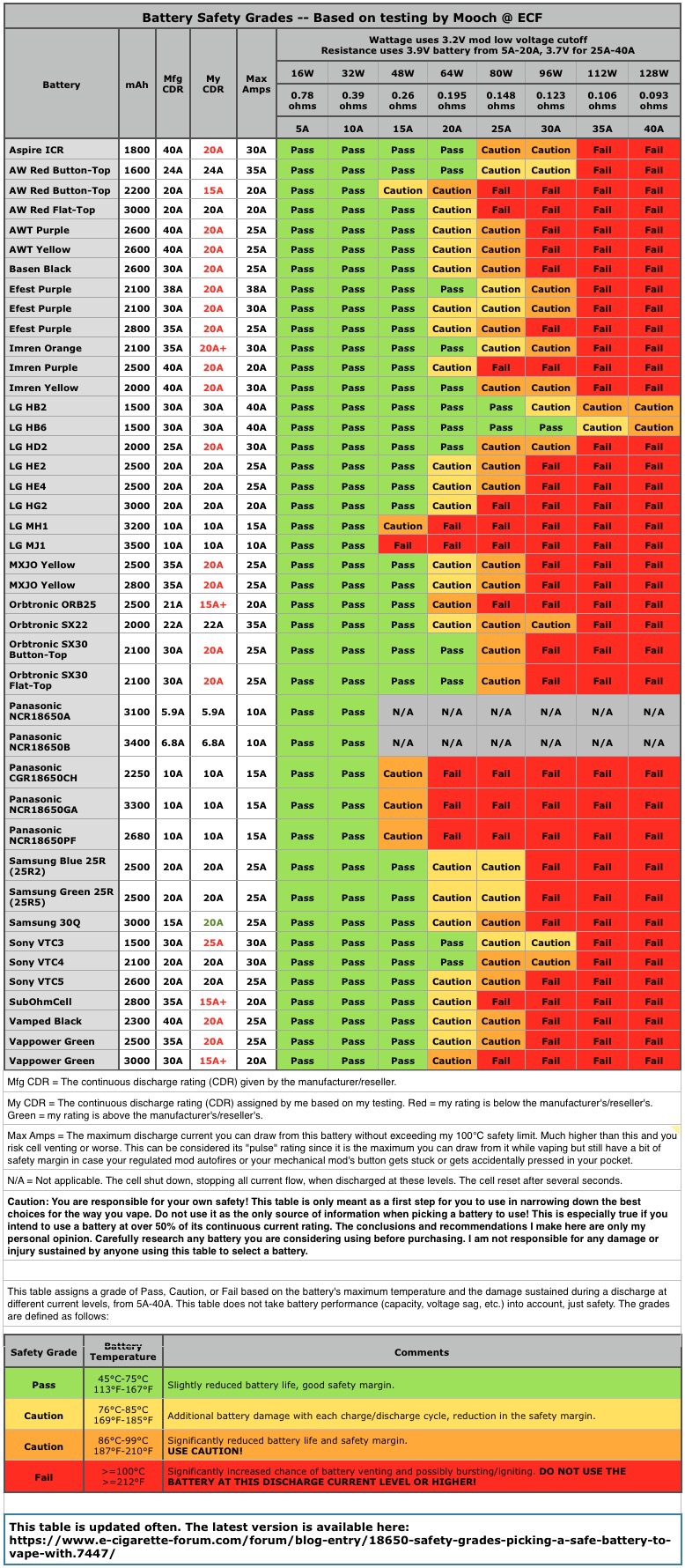

Best23
Если на пределе выжимать из батарейки, то  хотя бы высокотоковые ставить, типа Samsung 25r,  LG HE2-HE4. Ну или хотя бы Samsung 30Q
Эта таблица для отдельных элементов, а не сборки.
Basia

Best23
Мотор то проглотит, а выживет ли батарейка, точней насколько хватит? 3P маловато на мой взгляд на 15А, для 3500 Ah элементов. :pardon:
[user]Basia[/user], для 3P 15А будет 1.5С. Можно взять MH1, NCR18650BE, еще на глаза попались недавно самсунги 33G, но чет по ним толком нет информации, вроде как новые относительно сильноточные. Они все по 3100-3200. На 3500 нет таких сильноточных, сдохнут быстро.
