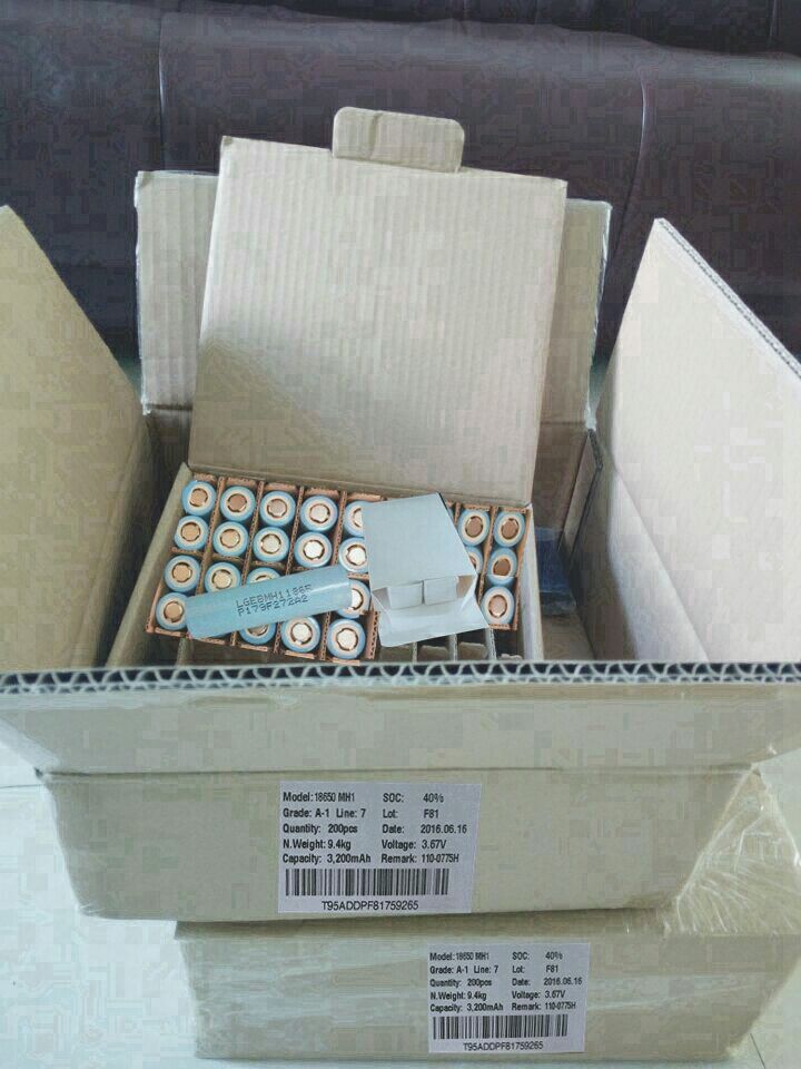

doorway
Друзья, будьте осторожнее, фотошопперы совершенствуют навыки - продавец на Алибабе "Shenzhen Maihezi Electronics Co., Ltd."
spb-e
[user]doorway[/user],
Кол-во меньшее прислал?
чё то смысл поста не понял  :bn:
А вообще у LG  коробок другая маркировка
9II-I82-78-78
doorway
Да я бы и не рискнул у такого продавца заказывать, если не лень сидеть и ковырять фотошоп, может и в другом смошенничать.
По маркировке коробок: надписи LG Chem не хватает, наклейки с другой коробки "переклеенные" в редакторе (тут ни сглаживания краев, ни вменяемой перспективы...), к тому же их по центру коробок прилепили, а не сбоку. На втором фото еще и содержимое подрисовали  :laugh:
Что то еще не так?
Вообще "мне попадалось" как минимум три вида маркировок (наклеек), и все различались заявленным весом, вот даже такие, невесомые
