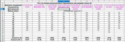

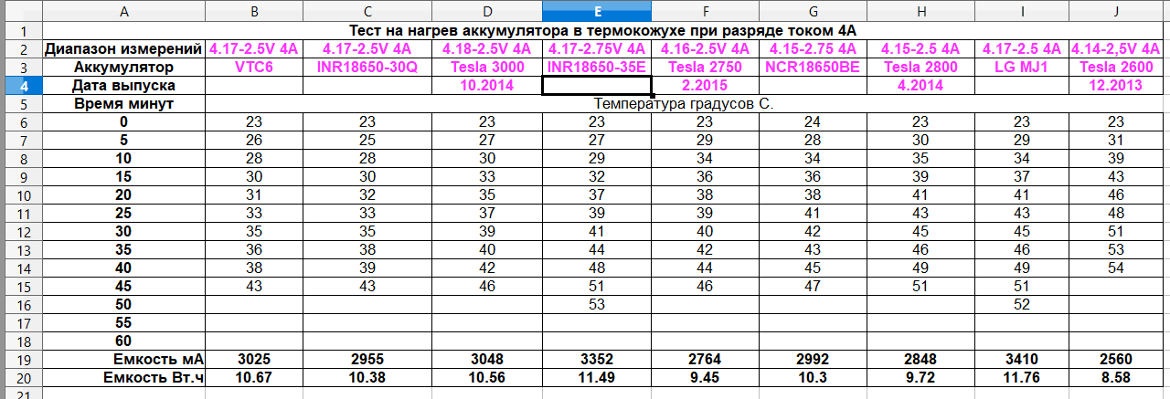

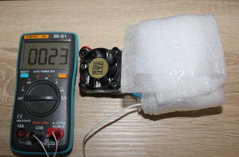

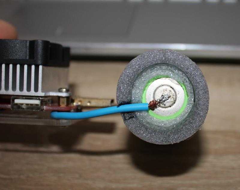

Нагрев при разряде током 4A в термокожухе.
Заказал нагрузку до 20А приедет прогоню током 6-8-10А

Интересует, что подразумевается под термокожухом. Стандартная термоусадка на элементе?
[user]SauFlon[/user], пенка утеплительная вокруг банки.
Вспененый полиетилен и термоизоляция для труб. Так же по бокам несколько слоев вспененого полиэтилена. В сборке еще сильней будут греться элементы.
