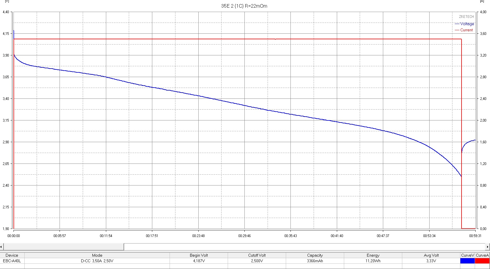

У Samsung 35E внутреннее сопротивление 22 мОм по показаниям YR1030, они ни чем не уступают Sanyo GA, а NCR18650PF разве что самую малость лучше по токоотдаче - сопротивление порядка 20 мОм

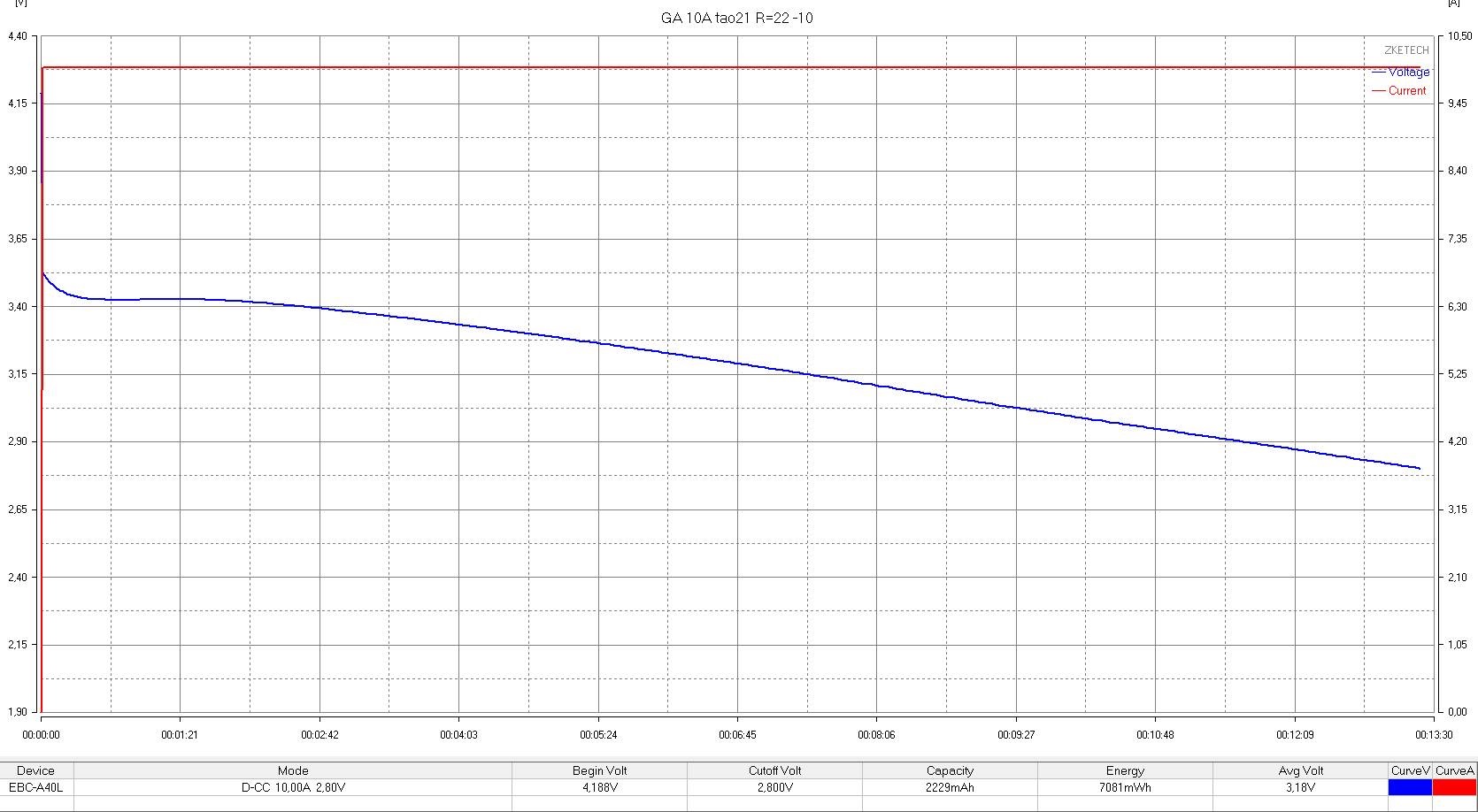

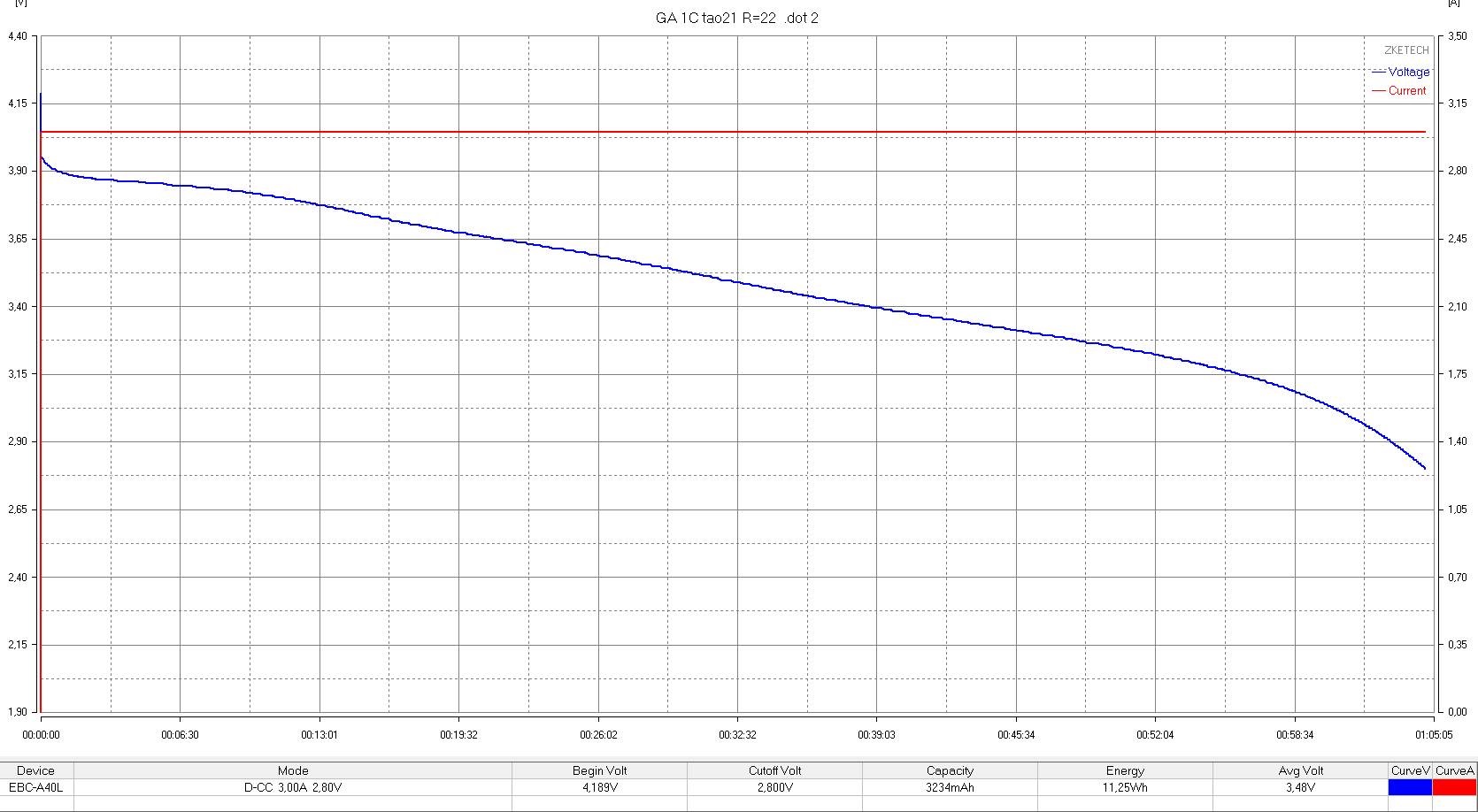

LEE4ER
Цитата: artmixer от 09 Дек. 2017 в 21:14У Samsung 35E внутреннее сопротивление 22 мОм по показаниям YR1030, они ни чем не уступают Sanyo GA
ничем не уступают? O_O
Ну раз это ничем, то ладно :bn:
при токосъеме 10А. Напряжение окончания разряда разные, т.к. тесты сэмплов на соответствие характеристик, а не для сравнения и фэйк или несоответствие видно будет и так
при токосъеме 1C
у самсунга из "высокоемких" наиболее приемлемые 32Е, которые даже несколько лучше чем LG MH1, но по цене не факт что выйдут дешевле
