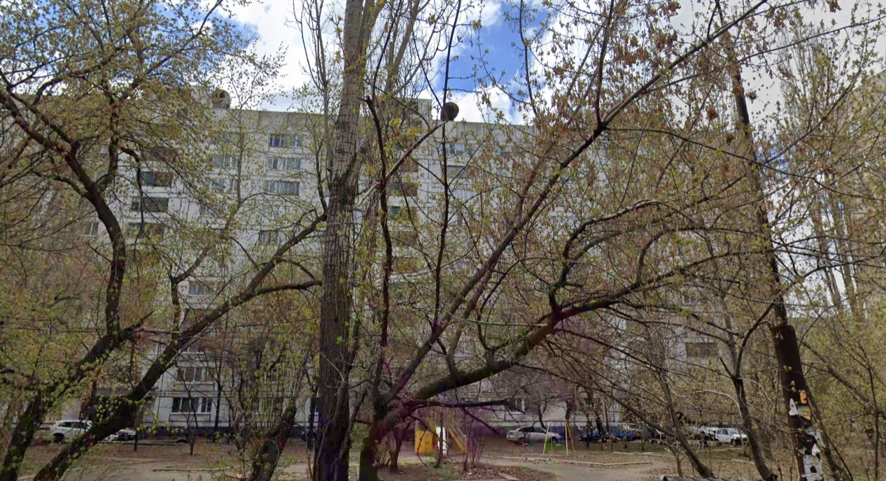

Я специально выложил последствия пожара, чтобы можно было оценить, как полыхало "в процессе". Если по твоей методике каминной трубы, то там какого диаметра надо трубу, чтобы весь этот дым и пламя отвести? Да еще и хорошо бы, чтобы всё это засасывало активно, а то метр-другой трубы может не создать нужной тяги. Для примера, мой отец живет в 11-этажке, которую прозвали "ледоколом" - она построена по экспериментальному противопожарному проекту, где в каждом подъезде лежит как раз такая труба, как ты предлагаешь (только сантиметров 60 в диаметре), а на крыше она подключена к вытяжному вентилятору-улитке метра полтора высотой. Фотку дома прилагаю, сам оцени размер - три подъезда, три вентилятора. По задумке, при пожаре всё это включается и протягивает дым с лестницы. Только не работает давно ни фига.
В общем, в квартире надо городить что-то подобное - реально?
