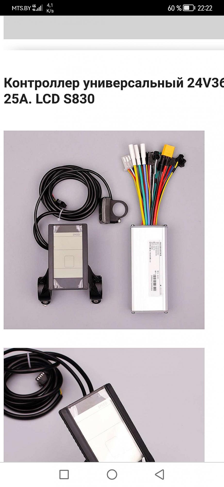

[user]146й[/user], я более подугода проездил с КТ на своём велике и больше возвращаться к нему не хочу хотя на втором велосипеде он ещё стоит. Год назад около месяца до КТ откатал на каком то китайском и тоже с экраном, он на скрине и скажу так, рекуперация в нём прям полноценная как и на Kelly, куча настроек асистента и есть даже такие которых нет в КТ но именно этот был трапеция а для ДД нужен синус, вот и перешёл на псевдосинус от КТ.
