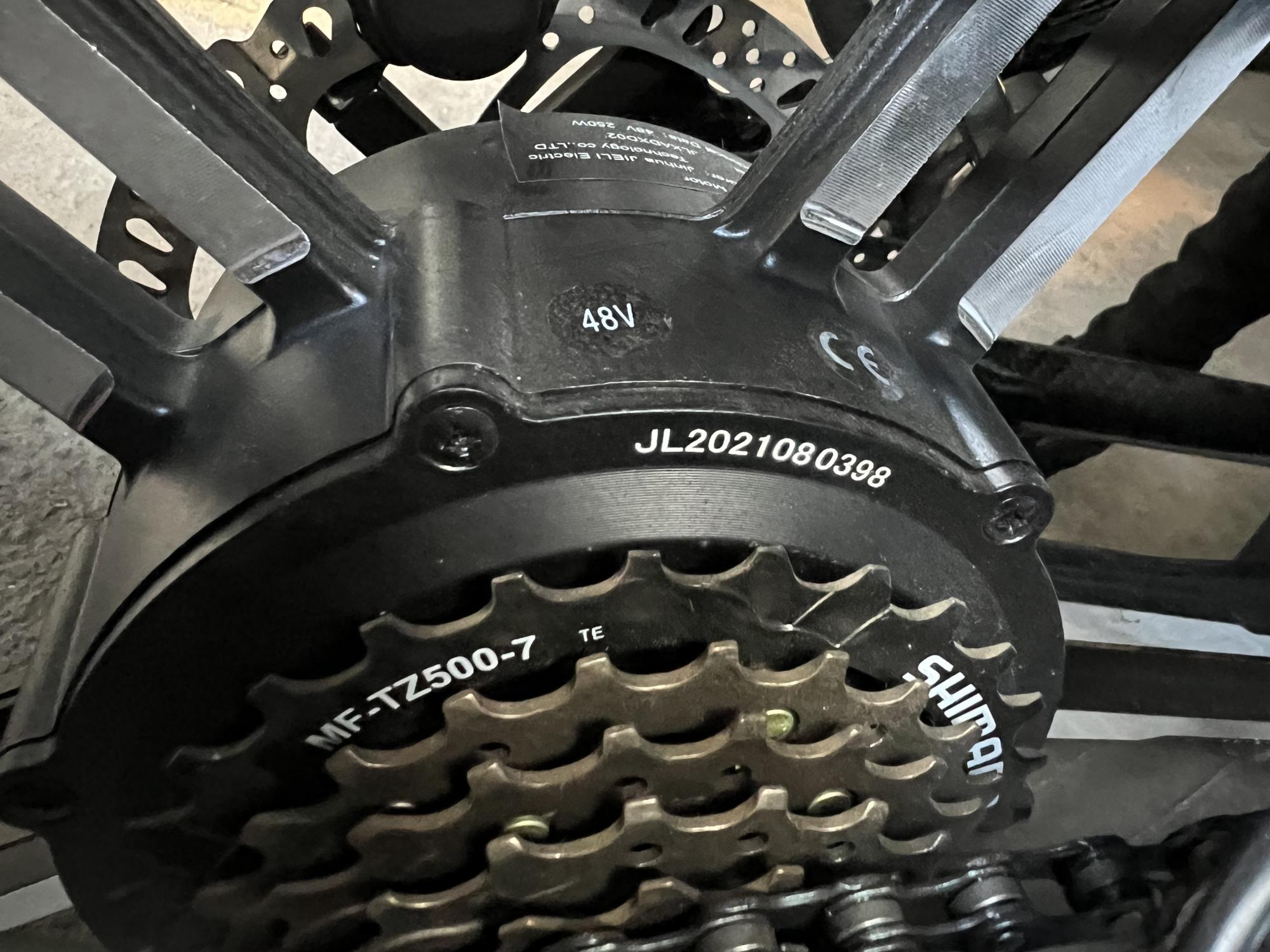

Цитата: 9-aleksandr от 06 Дек. 2022 в 10:45если на вывешенном скорость будет свыше 50 то не хватает мощности контроллера и мотора в целом.
Цитата: Mike 372 от 06 Дек. 2022 в 11:05Нет. Если на вывышенном колесе максималка 50-55 км\ч то пускай катается на своих 42-43 км\ч. А если на вывешенном больше, например 60-70 км/ч, а на ходу он 50 набрать не может, тогда можно поколдовать.
в любом случае,  для идентификации ( и последующей гипотетической модифицикации) нужно снимать и открывать колесо, верно?
тогда пускай катается на своих 42-43 км\ч ))
сегодня затестю максималку по возможности
Mike 372
Цитата: dustwashere от 06 Дек. 2022 в 11:25в любом случае,  для идентификации ( и последующей гипотетической модифицикации) нужно снимать и открывать колесо, верно?
Нет. Мощность мотора косвенно можно оценить по внешним габаритам, по весу, по толщине спиц. Модификации в первую очередь подлежит контроллер. Либо замене на более мощный.
Цитата: dustwashere от 06 Дек. 2022 в 09:56
фотки постить не могу, поскольку новичек
Диаметр внешний измерьте у мотора. На фоне трещетки смотрится как 250-350вт.

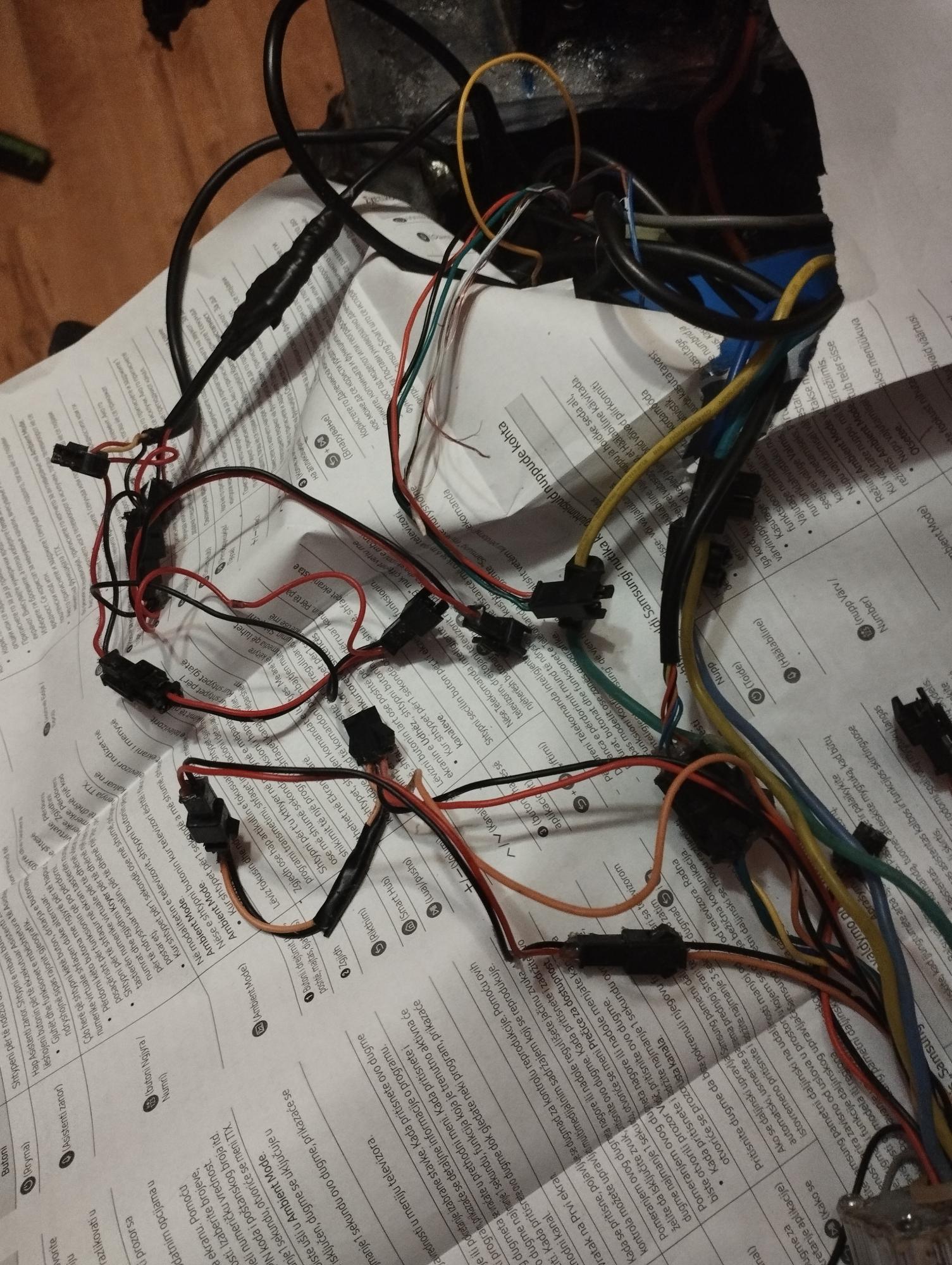

Сообщники! Люди! Любители электротранспорта! Помогите подсоединить провода! Делал гидроизоляцию, отсоединил. Теперь не знаю что куда. Прикладываю фото. Если надо, сниму видео, сфоткаю каждый проводок лишь бы подключить правильно.
Спасибо!
Keksus
[user]dmitryvega[/user],
этот контроллер не kt
Hubert J. Farnsworth

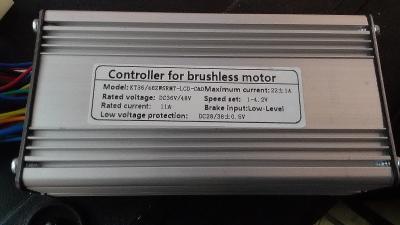

Tumofeu4
Можно ли на таком контроллере понизить нижний предел 38v ? Батарея 13s8p на элементах ncr18650bd , у них нижнее напряжение - 2.5v т.е. 32.5v для всей батареи, а контроллер отрубается при 38.
Как то сразу не подумал что надо было 14s делать.
Самоделка 2х500w, KT38/48SVPRM 22А х2, KT LCD4, 18650 13s8p>>14s10p, Smart BMS 60A...  доволен шо слон))
Mike 372
Заявлено 36/48 В. Как вариант переключить на 36 В.

Цитата: Tumofeu4 от 03 Янв. 2023 в 20:28Батарея 13s8p на элементах ncr18650bd , у них нижнее напряжение - 2.5v т.е. 32.5v для всей батареи, а контроллер отрубается при 38.
Вы сперва определите на каком напряжении у вас БМС отрубает.
Tumofeu4
Она смарт, там можно настроить.
Контроллер сам выбирает напряжение и адаптируется. Ручного выбора как бы и нет.
