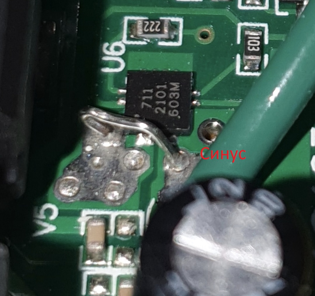

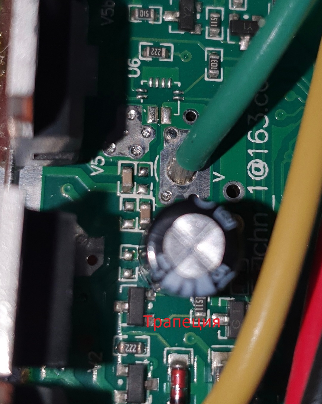

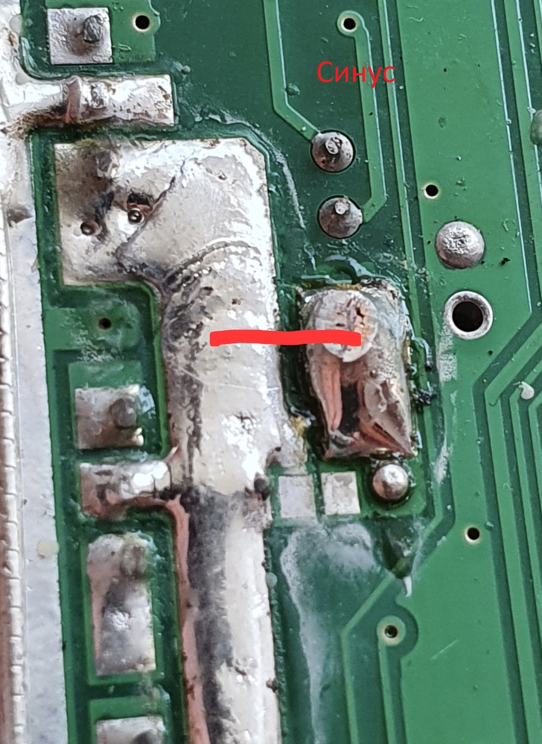

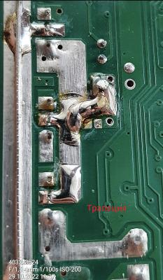

Может кто сталкивался с таким, обнаружил в синусном контролере 25а такое дело, зелёный фазный провод соединён тонкой перемычкой с остальной схемой, так же имеется такой же  контроллер но трапеция и там нет перемычки и всё спаяно как должно быть, но видно паялось вручную в том месте. Так же на синусном есть один чип которого нет на трапеции, я бы хотел спаять как надо на синусе но вот думаю спрошу для чего это вообще так сделано. Фото прилагаю.
Смахивает на фазный шунт.
А для чего это? И можно ли его обойти?

Цитата: denon480 от 29 Окт. 2022 в 12:43для чего это вообще так сделано
Микросхема это датчик тока, внутри него так же есть перемычка (шунт), внешним шунтом подбирают ток через датчик.
Зачем? Это для софта контроллера получать данные о токе, мощности.
дорожки вроде тонковаты, внешние.

Цитата: edw123 от 29 Окт. 2022 в 14:02Это для софта контроллера получать данные о токе, мощности
А почему на другом контроллере такого нет?
Так разные контроллеры. :pardon: Синусные - они чаще "более продвинутые".

Цитата: edw123 от 29 Окт. 2022 в 14:02дорожки вроде тонковаты, внешние.
И что из этого должно следовать? Микросхема какая то из ACS711EEXLT, в контроллерах покрупнее вроде стоят  ACS758.

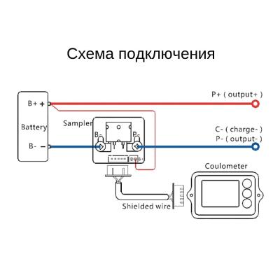

Как кулометр в цепь ставится? Искал информацию. Понял, что он напрямую к батарее присоединяется. Или возможно к контроллеру подключить?
Там ничего сложного. В комплекте будет шунт, он в разрыв на нагрузку - дисплей к нему.
Если внутренний шунт, то в разрыв обоих проводов.
