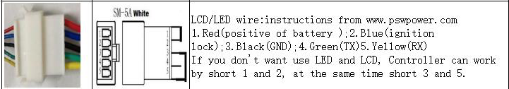

Цитата: Shoeheart от 17 Авг. 2022 в 23:37синий идет на точку X6
У меня этой перемычки не было изначально, но точка x6 есть и я её уже пробовал ранее по совету форумчанина, в итоге никаких изменений не произошло автокруиз не работал, но это было на старом контроллере как у вас, сейчас у меня синусный надо будет проверить может на нём заработает.

подскажите как на КТ контроллере организовать-подключить Ignition Switch?

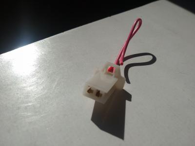

Цитата: Olexandr от 18 Авг. 2022 в 17:41подключить Ignition Switch
Судя по подписи - у Вас LCD-3, а нету вот такого разъема с перемычкой?
она(перемычка) вставляется в разрыв питания LCD.

нет, такого нет.
подсказали такой вариант:
красный со стороны контроллера - отключить и заизолировать
красный со стороны LCD - подключить к Ignition Switch (второй контакт которого подключен к "+" батареи)
Верное решение?

Shoeheart
Цитата: Olexandr от 21 Авг. 2022 в 17:58стороны контроллера - отключить и заизолировать
Да, прямо перекусить красный(это питание дисплея), без разницы с какой стороны разъема,
со стороны контроллера как-бы безопаснее в случае, если придут угонять ваш велосипед со своим дисплеем, а если с перемычкой для запуска контроллера без экрана -  уже не спасет.
и подвести в разрыв Ignition Switch.
