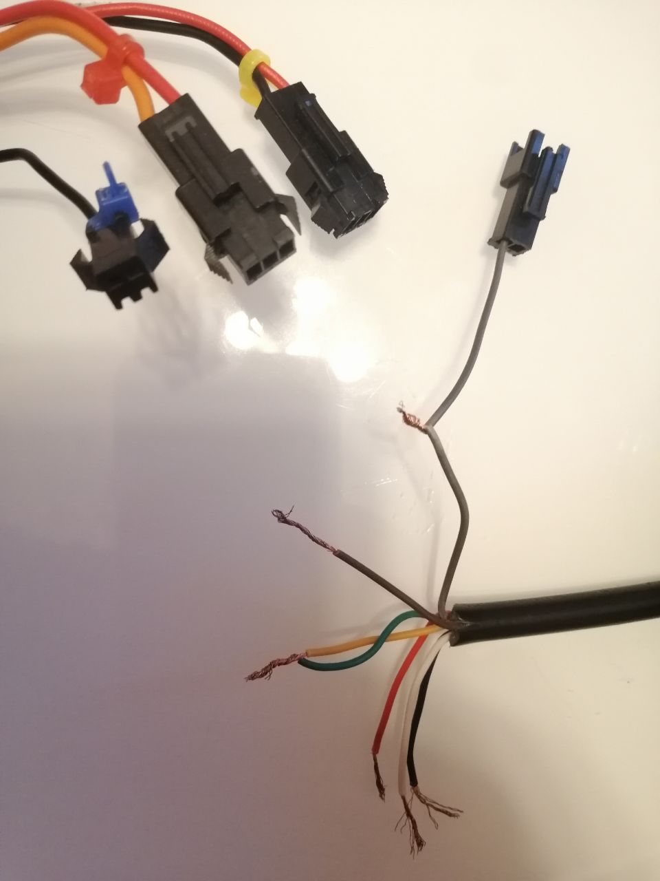

terra nova
Вот в таком состоянии я получил ручку "газа" со встроенной кнопкой включения и тремя светоиндикаторами из веломастерской. На фото справа.
Отдавал с разъемами и с пометками разноцветными стяжками. Примерно как на проводах контроллера КТ.на фото слева.
Как теперь соединять? Скорее всего: белый-белый, черный-черный, красный-красный. А вот что делать с коричневым и скруткой зеленого с желтым?
