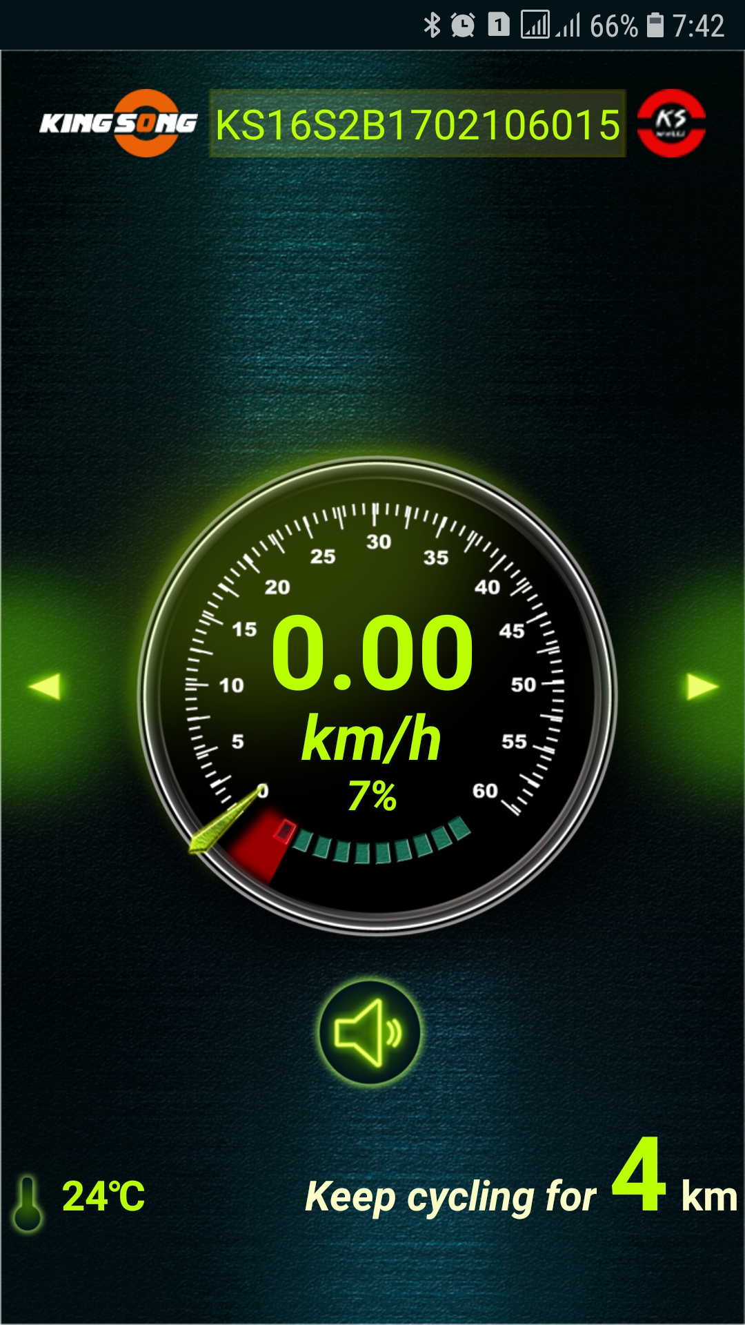

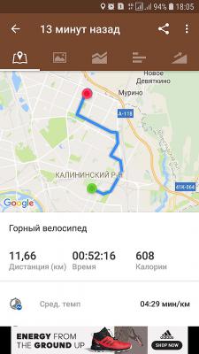

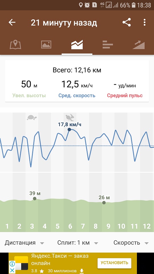

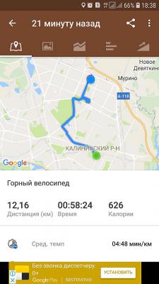

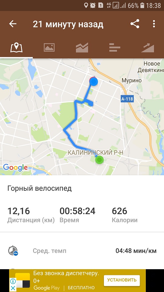

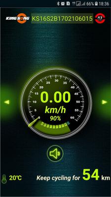

Как и обещал значит выкатал батарею  еще раз, но с ограничением скорости. Поставил первй писк на 18км/ч и старался не превышать этой скорости.
Итак первая поездка. 12.16 км средняя 12.5 разгоны до 18км/ч
Фото 1й поездки: маршрут, скорость, остаток заряда

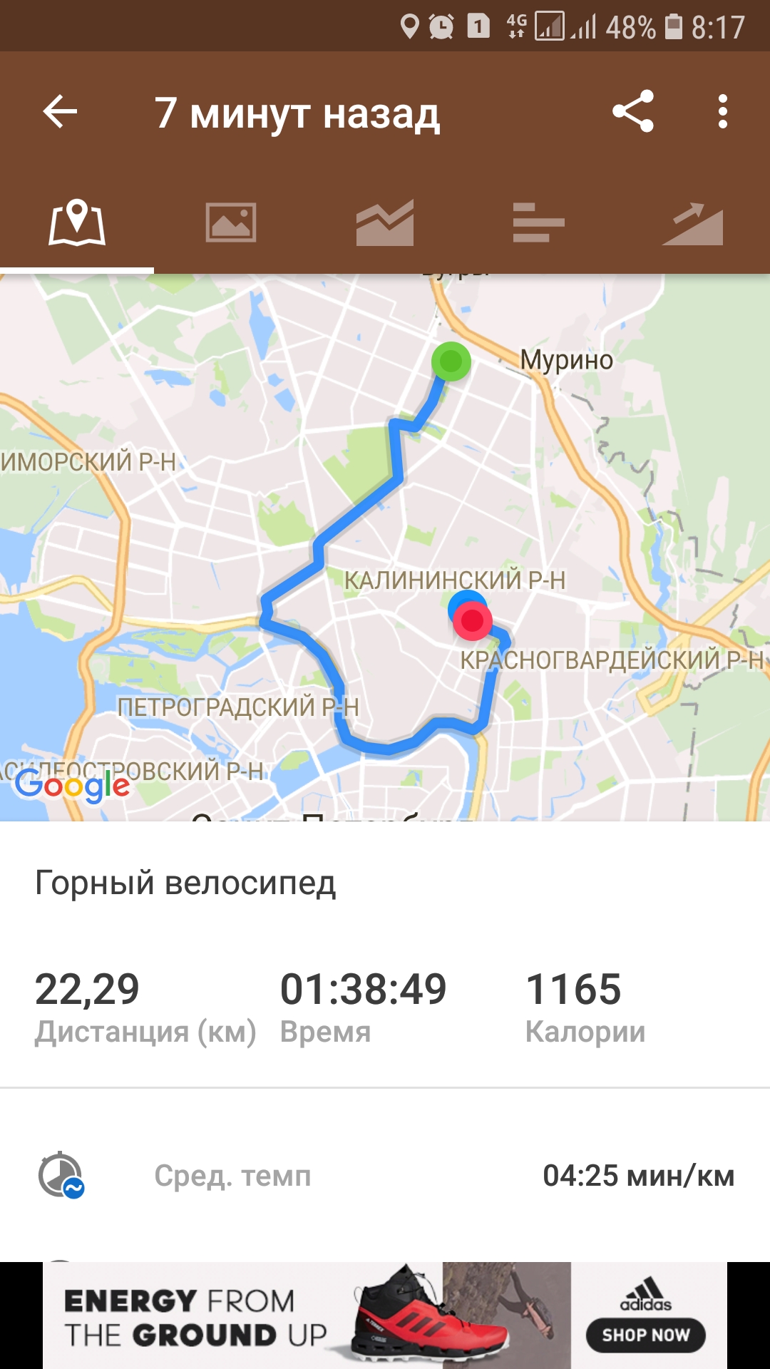

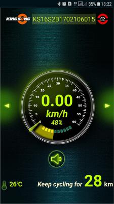

Вторая поездка  маршрут выбрал через парк Сосновку и по набережной Невы - красоту посмотреть  :wow:
22.29км дистанция средняя скорсоть 13км/ч с разгонами до 19км/ч. На самом деле пару раз дал под 28км/ч, один раз чтобы велосипедиста вяло едущего обогнать, второй раз на светофор опаздывал и где-то 100м прохватил так с ветерком  :run:
Фото 2й поездки: маршрут, скорость, остаток заряда

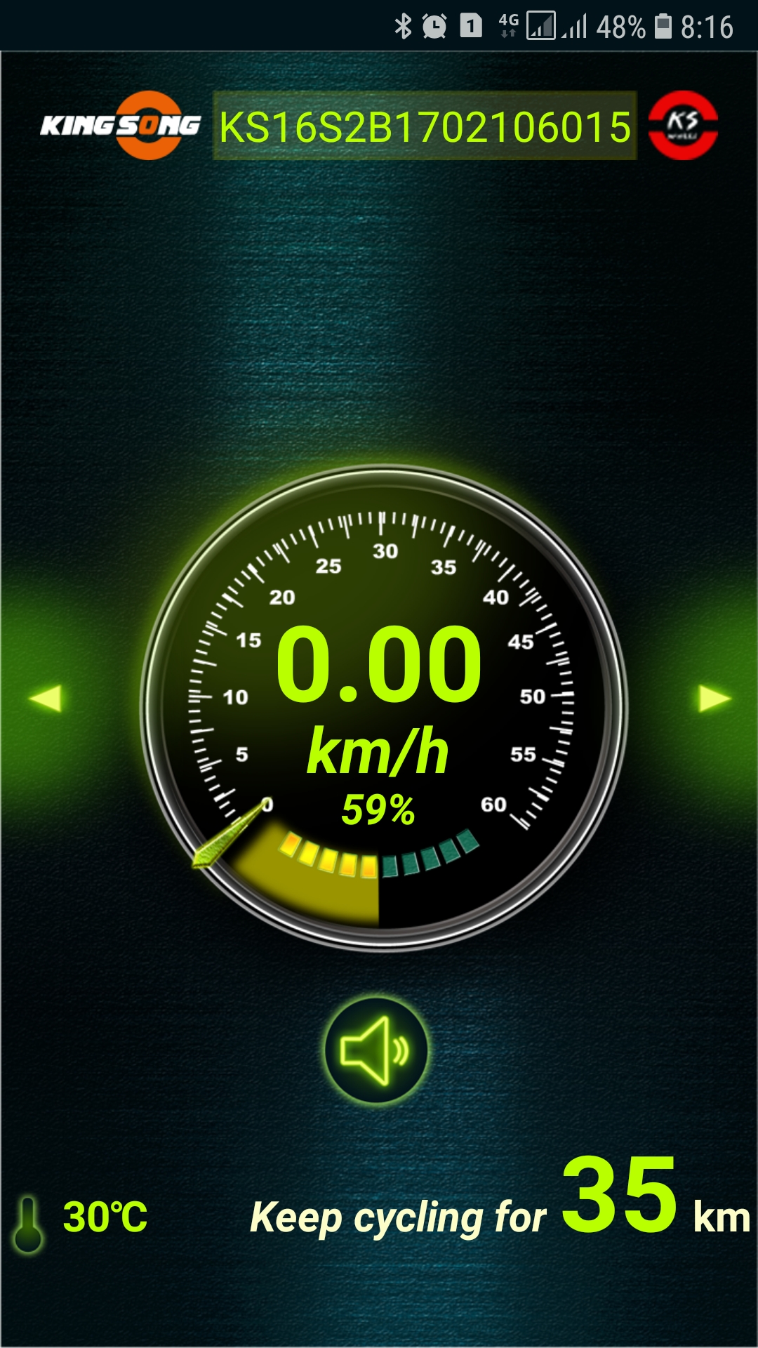

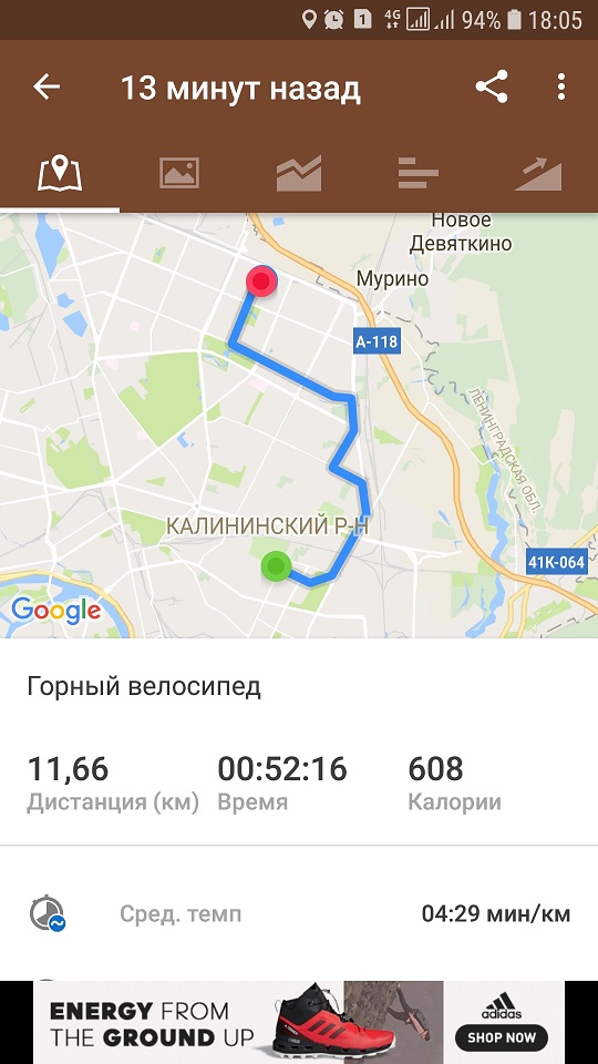

Третья поездка стандартная 11.61км, средняя 13.1км/ч с разгонами до 18км/ч
Фото 3й поездки: маршрут, скорость, остаток заряда

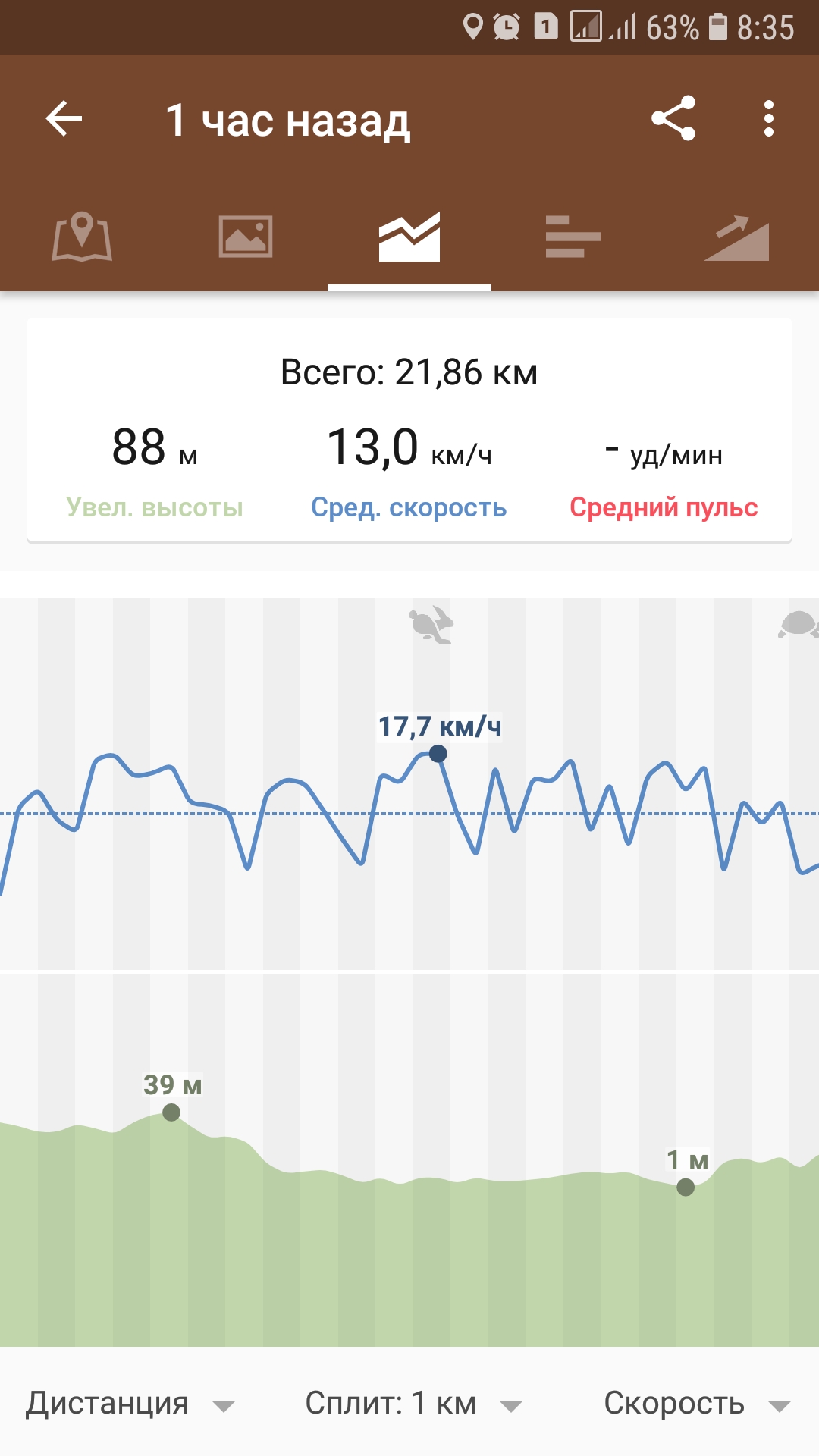

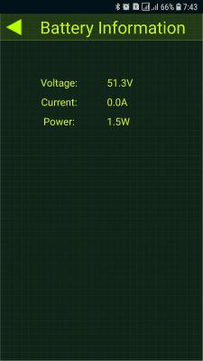

И последняя 4я поездка в процессе которой я таки выкатал батарею дистанция 21.86км средняя 13км/ч с разгонами до 18км/ч. Опять через Сосновку и набережную Невы :-D
Фото 4й поездки: маршрут, скорость, остаток заряда
Плюсом 2км которые проехал не включая приложение трекера.
Под итожим. 12.16 + 22.29 + 11.61 + 21.86 + 2 = приблизительно 70 км! :wow:
Напомню, страницей ранее выкладывал отчет о таком же эксперименте но с ограничением на 28км/ч (https://electrotransport.ru/index.php?topic=26228.msg1362106#msg1362106). Тогда я проехал где-то 55км. Сейчас с ограничением скорости на 18км/ч получилось проехать в районе 70км - разница 15км.
Из наблюдений. Ехать медленно не сильно напрягает, но тело не так работает ... когда едешь динамично мышцы какот собраннее и на поребрики как-то увереннее прыгаешь и виражи закладываешь. А тут едешь как мешок, подкатываешь к бордюру и такой эээээ тормозишь немного ... пытаешься прыгнуть и в итоге как-то все криво и напряжно, один раз даже свалился, короче легче слезть и перенести :-)
