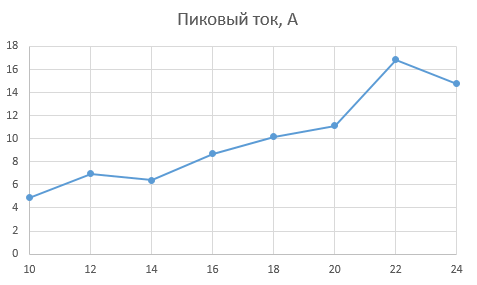

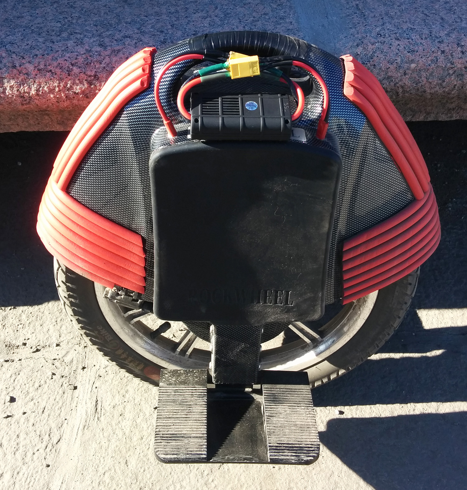

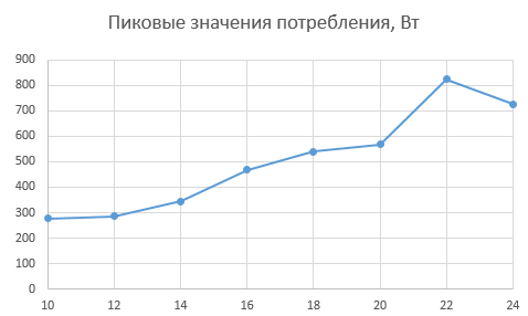

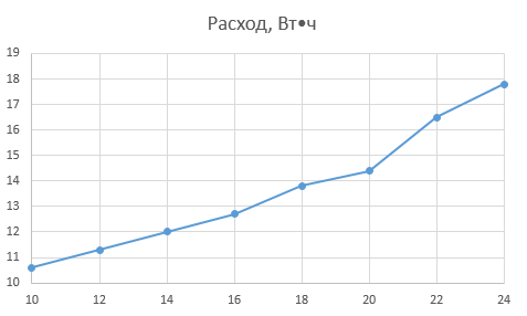

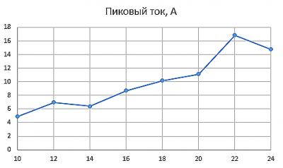

Эксперимент №2. Так как смотреть на экран во время движения было необязательно, технически все происходило гораздо проще: т. к. наружу у меня выведены кабели от внутр. аккумулятора и чпок к электронике, ваттметр включался в разрыв. Внутренняя батарейка была свежей, приехал и уехал на внешней. В ходе заездов напряжение батарейки упало с 55,21 В (в конце первого заезда) до 45,13 В (в конце 8-го).
Тест производился проездом 500 м в одну сторону по набережной и 500 м в другую (точность счетчика пути — 10 м; как правило, в каждую скорону выходило проехать лишних 10 метров — на набережной почему-то подглючивает беспроводной велокомп). Надо сказать, в обратку дул весьма ощутимый на 24+ км/ч мордник, причем разогнаться выше 24 км/ч было рискованно (по графикам ниже будет понятно, почему), поэтому диапазон измерений ограничился этой скоростью. Старался ускоряться как можно плавнее, равно как и тормозить.
Итак, для упрощения подсчетов — дистанция 1 км, по оси Х всегда скорость в км/ч. Расход батарейки:
Пиковая потребляемая мощность:
Пиковый ток непосредственно с батарейки (14s2p):
Гуляния на 22–24 км/ч можно объяснить порывами ветра, который на этой скорости ощущался просто стеной, если ехать против него. По ветру можно было разогнаться до 28+. Заодно вспомнил, насколько тошнотно кататься на 10–12 км/ч. Неужели я с такой скоростью ухитрился в том году накатать 500 км? Госпидя...
Выводы: расход для этого скромного диапазона скоростей практически линеен, экономически выгоднее ехать с как можно меньшей скоростью. Илья, убедил? :)
