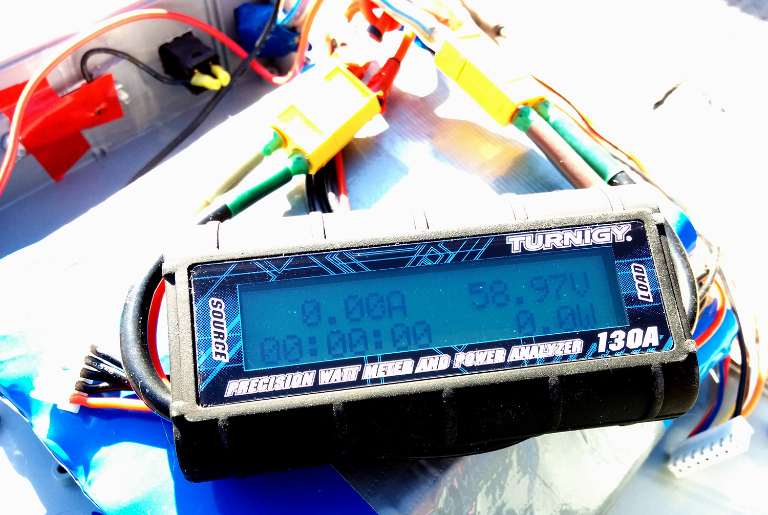

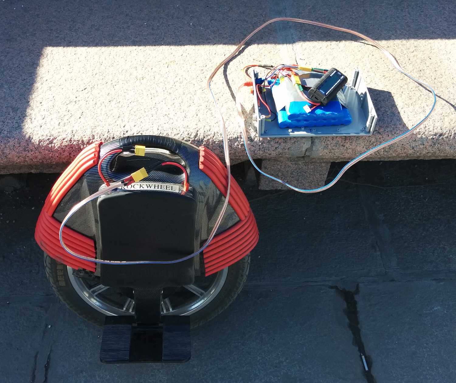

По поводу доказательств. :) Сегодня провел натурный эксперимент: после батарейки включил ваттметр и покатался на колесе по совершенно ровной набережной в безветрие. Тестовый стенд, так сказать: Rockwheel R16, стандартная внешняя акк. сборка от такого же колеса (28х 18650), ваттметр Turnigy 130A.
Батарейка была полностью заряжена, на момент старта в ней было почти 59 В. Надо сказать, при всей чувствительности амперметра ток потребления при включенной электронике, но без движения колесом хотя бы влево-вправо на сантиметр не засекался вообще. Делаю вывод, что электроника без включения мотора жрет пренебрежимо мало.
Итак, включаю внешнюю батарейку и еду с разл. скоростью, стараясь как можно точнее ее выдержать по наручному беспроводному велокомпьютеру (уверен, он у меня очень точный, про настройку и измерение длины окружности уже писал где-то в теме про «рок»). Тут же выяснилось, что как бы я ни старался не дергаться (а скилл ровной езды у меня прокачан достаточно хорошо), колесо постоянно меняет потребление тока в очень широких пределах. Например, на скорости в 10 км/ч при среднем потреблении в 100 Вт значение прыгало от 50 Вт (микрокусок пути, когда мотор не включался) до 200 Вт (встречалась мельчайшая неровность асфальта). Поэтому на графике ниже — весьма приблизительные средние значения на глаз (субъективно потребление скакало возле этих цифр).
Результаты довольно странные. Был уверен, что расход батарейки с увеличением скорости растет более круто. С другой стороны, там такая погрешность получилась, что ого-го. Все на глаз, среднее значение ваттметр не накапливает.
В небольшую, но ощутимую горочку (в такую, в которую на велосипеде пришлось бы попотеть), с ускорением до 20 км/ч колесо потребляет порядка 500+ Вт. В горку, куда на велосипеде можно въехать на пределе, обливаясь потом, на самой низкой передаче, колесо жрет до 750 Вт, при этом часто вспискивая или непрерывно пища в отдельные моменты.

Вот оно, превосходство редуктора - там где роквилу надо всего 700вт, директдрайвам по полтора-два, если вообще не остановятся. Мега респект за измерения по расходу
т.е. у нас получается по 13А в пике, и 5А в среднем. Элементы 2p, по 2.9ач каждый (пусть 2.8 для большее прагматичных реалий жизни) т.е. порядка 5.6Ач в ячейке. Значит постоянная нагрузка на них 1С, и до 2.5С в пике. Мда, не сладко им живется...

Так. Среднее значение ваттметр накапливает. Ща поясню, как можно снять более точные результаты. В нем есть потраченные ваттчасы. Они сбрасываются(как и все показания) при потере питания. Задача: встать, проехаться метров 100-200 в одну сторону, и обратно на точку старта. Записать показания ваттчасов с ваттметра и среднюю скорость на попытке. (допустим 10кмч). Обнулить ваттметр. Повторить для 16 кмч. Ну и для 25, если не очково. Смотреть при езде на него совершенно не обязательно. Только в конце "круга". Направление туда-сюда нужно для нивилирования внешних условий (уклон + ветер)
Так мы получим объективные данные по расходу
Блин. Не разобрался. Гениально, завтра замучу. Тогда надо проезжать с заданной скоростью как можно дольше, чтобы как можно меньше влияли старт и торможение.
Кстати, интересный момент. При торможении заметил, что потребление в несколько раз меньше, чем при разгоне. Так и должно быть? Понятно, что на торможение в принципе тратиться должно меньше, но не в несколько раз.

Вполне вероятно, что реген, т. к. в некоторых случаях при торможении уверенно показывался ноль, но я счел это ошибкой эксперимента. Насчет режима работы батарейки -- она очень наглядно у меня после тестовой горки (помните с велодорожки под Нескучным вверх в собственно Нескучный?) нагрелась, благо держал ее в руках. Да, бедные аккумуляторы... Респект «панасонику», что они еще живы.
