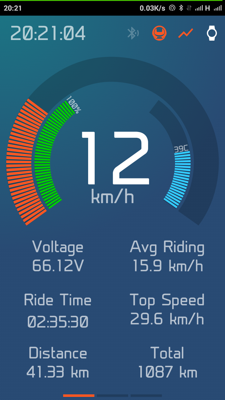

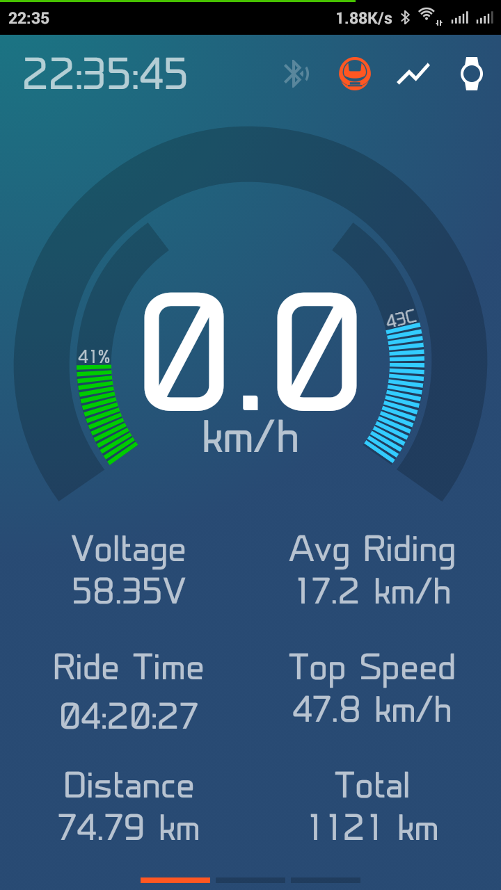

ну и для примера, вот пробег, с одной зарядкой в пути, с не совсем разряженной, до не совсем разряженной
последние процентов 5-10, ушли за 3-5км

Цитата: LEE4ER от 04 Июнь 2018 в 14:42ну и для примера, вот пробег, с одной зарядкой в пути, с не совсем разряженной, до не совсем разряженной
тут 75 км пробег. И что значат тогда рассуждения о 25-30км ?

Цитата: dmarvic от 04 Июнь 2018 в 14:52тут 75 км пробег. И что значат тогда рассуждения о 25-30км ?
даже в цитате из сообщения - ' с одной зарядкой в пути, ' )))))))))))))))

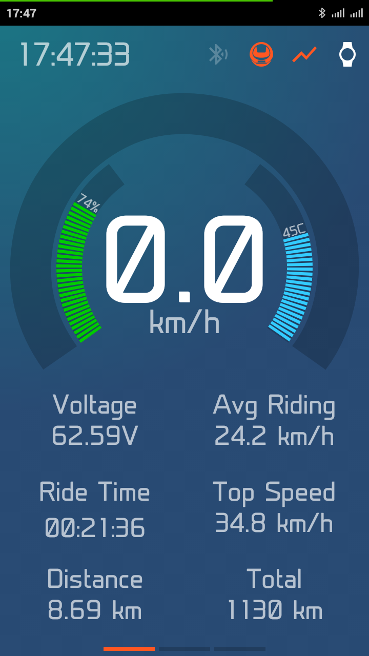

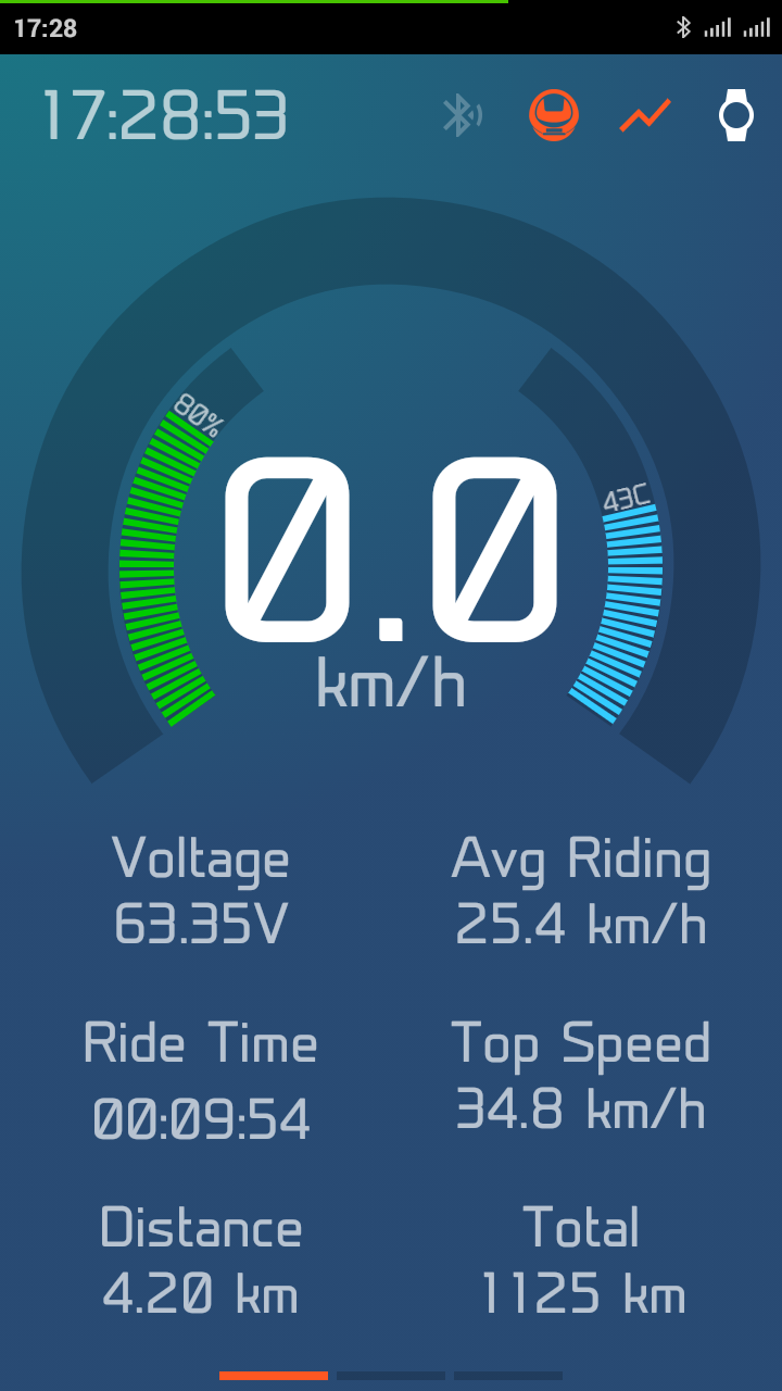

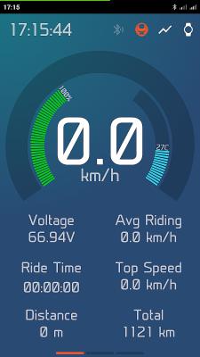

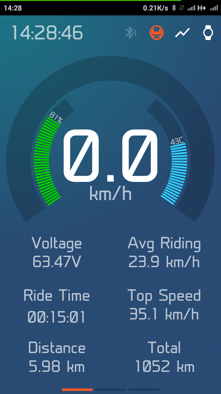

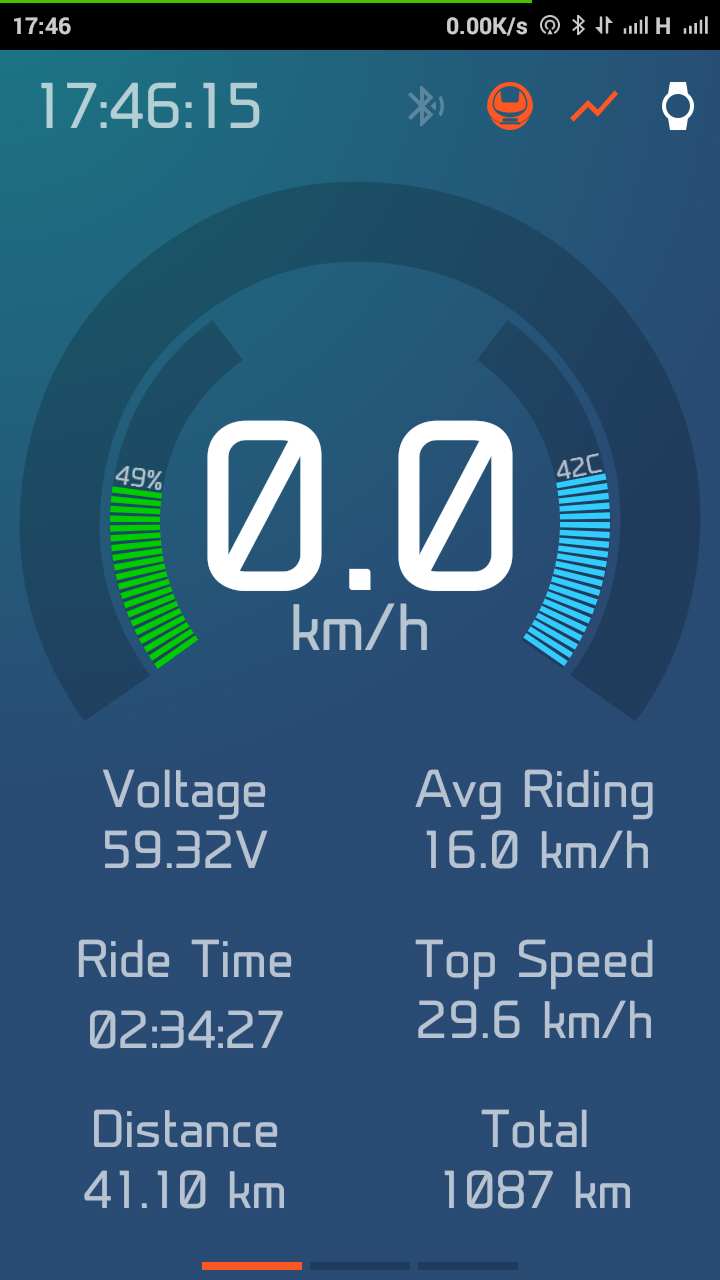

Это значит что откатали около 35-40км, потом заряжались ;)  Чуть позже лог гляну. Вроде писался
Странное начал замечать - логи вроде пишутся, но в итоге не всегда сохраняются :bw:
В общем скрины есть :-D
И тут обращу внимание на первые 6км пути, среднюю и заряд 80%.  Поглядев на четвертый скрин (в 17:46), вопросы должны отпасть. Ну т.е. -20% за 6км и минус 30% за 25км
И это у меня всегда так.
Давеча ехали от моего дома около 20км до центра, потом разделились и я поехал домой. Так вот было в остатке сначала около 70%, гогда разделялись, но до дома я так и не доехал, т.к. за 15км высадил батку до подъема. Смысла мне дальше ехать не было, т.к. добраться без метро все равно не вышло бы, а тошнить на поднятых до следующей станции метро, ну вот смысла нет :pardon:

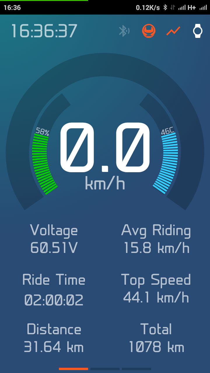

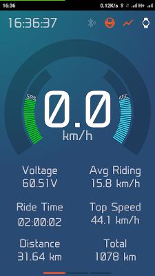

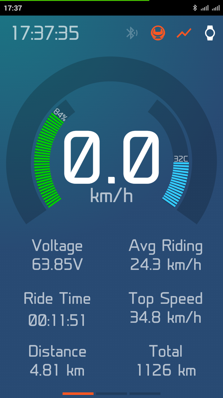

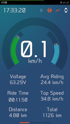

Вот еще в качестве примера, что оно быстро высаживается:
доехал до точки, немножко отстоялось. Второй скрин, сделал на светофоре, рядом с конечно точкой, пока вспомнил, а то думаю вдруг колесо вырублю и забуду
тут уже путь обратно. Чуть иной
Итого по возврату за 15км, имею заряд 70%. При этом комфортная езда заканчивается при заряде около 40% и еще процентов до 30% относительно терпимо, хоть и с писками, хватает на тройку-пяток.
И что/как можно тут считать на сколько хватет батареи? - да ни как. Как ездишь, на столько и хватает  :pardon:
Добавлено 04 Июн 2018 в 19:43
и это замечу при ограничении максимальной в 35км/ч, а реально "крейсерская" в районе 30км/ч.
Те же кто гоняют овер 35, у тех заряд вообще будет утекать. Особенно если и весят ближе к соточке
Но в то же время, вполне себе верю и в пробеги 30км и более, на в5ф. Все зависит от того как катать. Вот только в сказки что там бодрая езда, позволю себе усомниться :-D

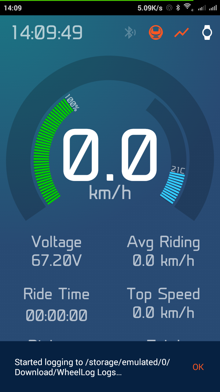

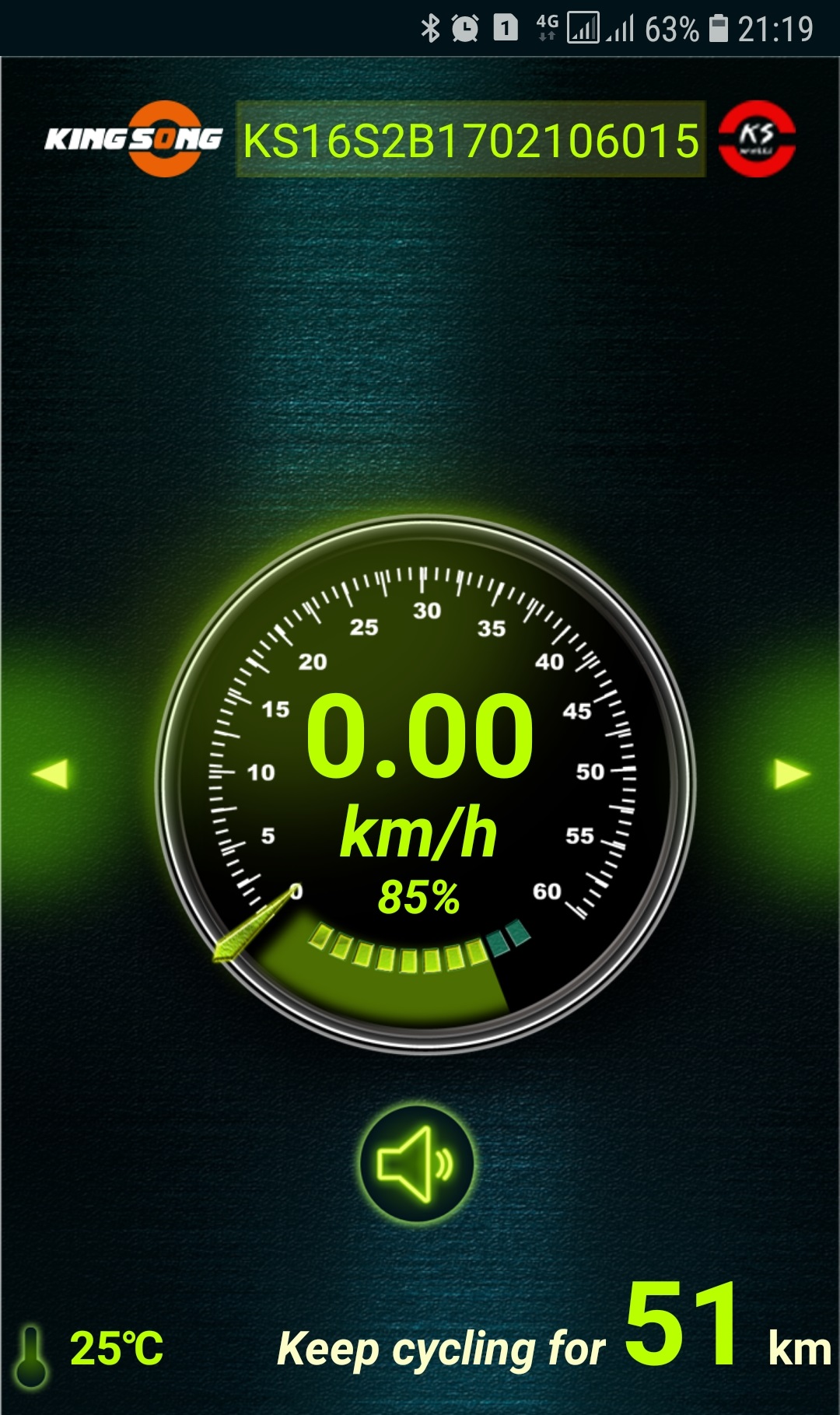

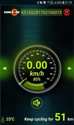

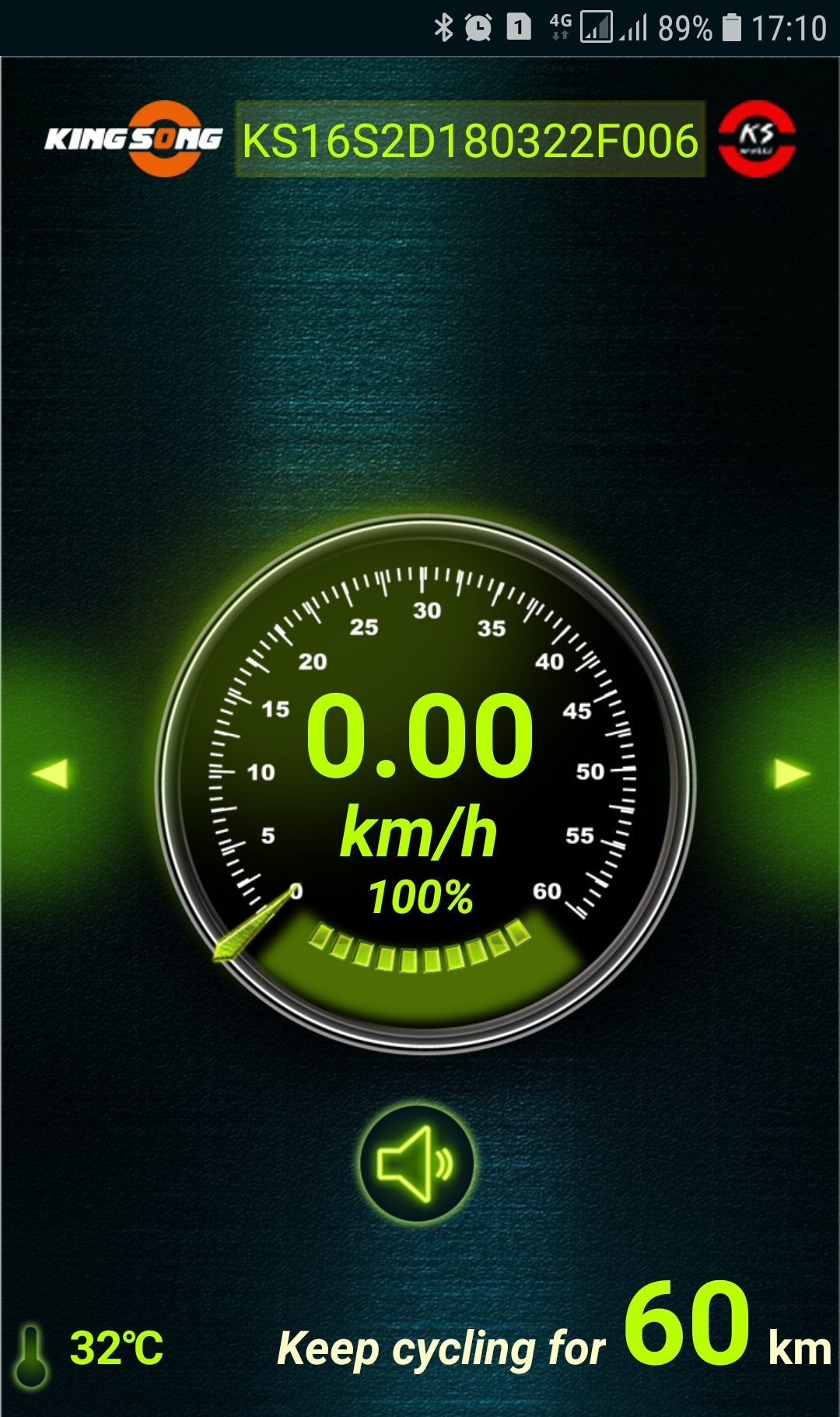

Итак приступим к вопросу сколько едет новый  кс16с со свежей баткой.
Зарядил значит в понедельник полную батарею.
Фото индикации полного заряда батки

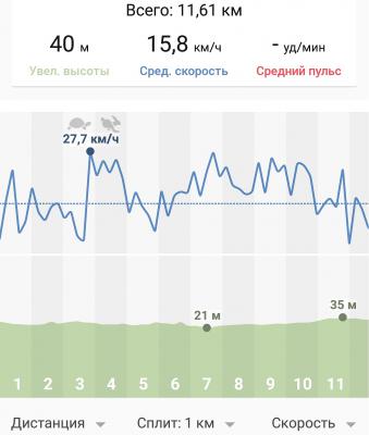

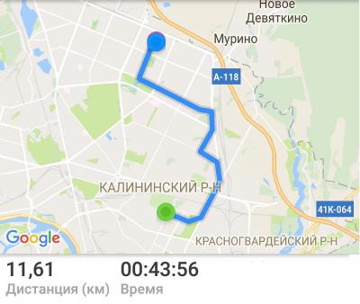

И поехал. Дистанция 11.6км средняя под 16км/ч, разгоны до 27км/ч. Тут фото маршрута, скорости и остатка батареи после поездки.
Фото 1й поездки: маршрут, скорость, остаток заряда

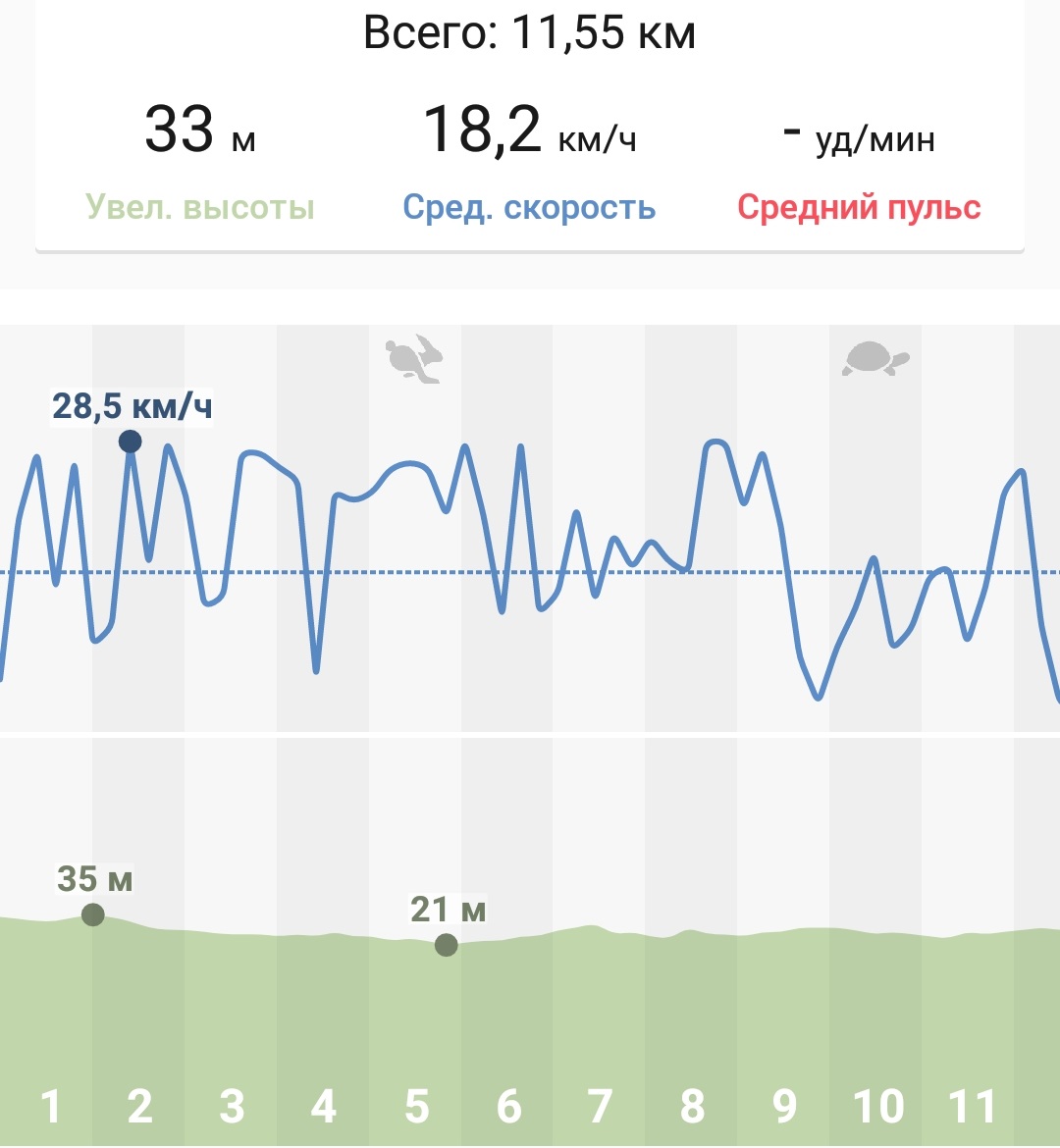

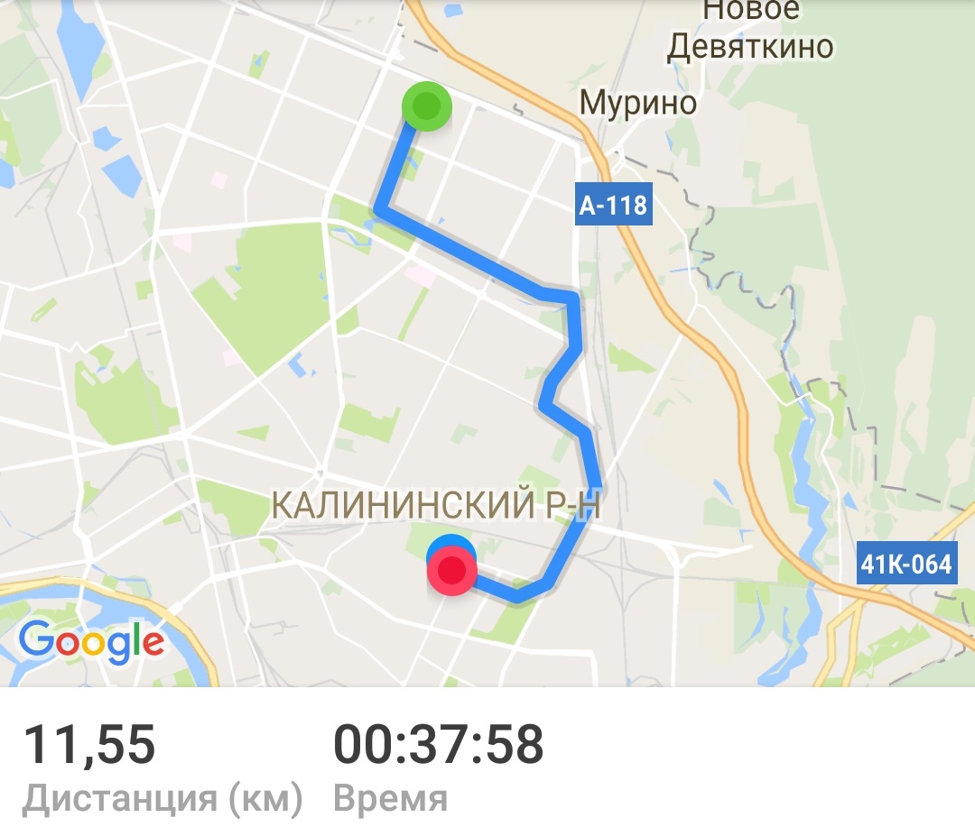

На следующее утро дистанция 11.55км средняя под 18км/ч, разгоны до 28км/ч.:
Фото 2й поездки: маршрут, скорость, остаток заряда

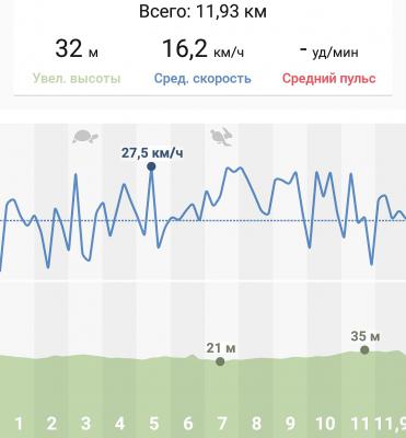

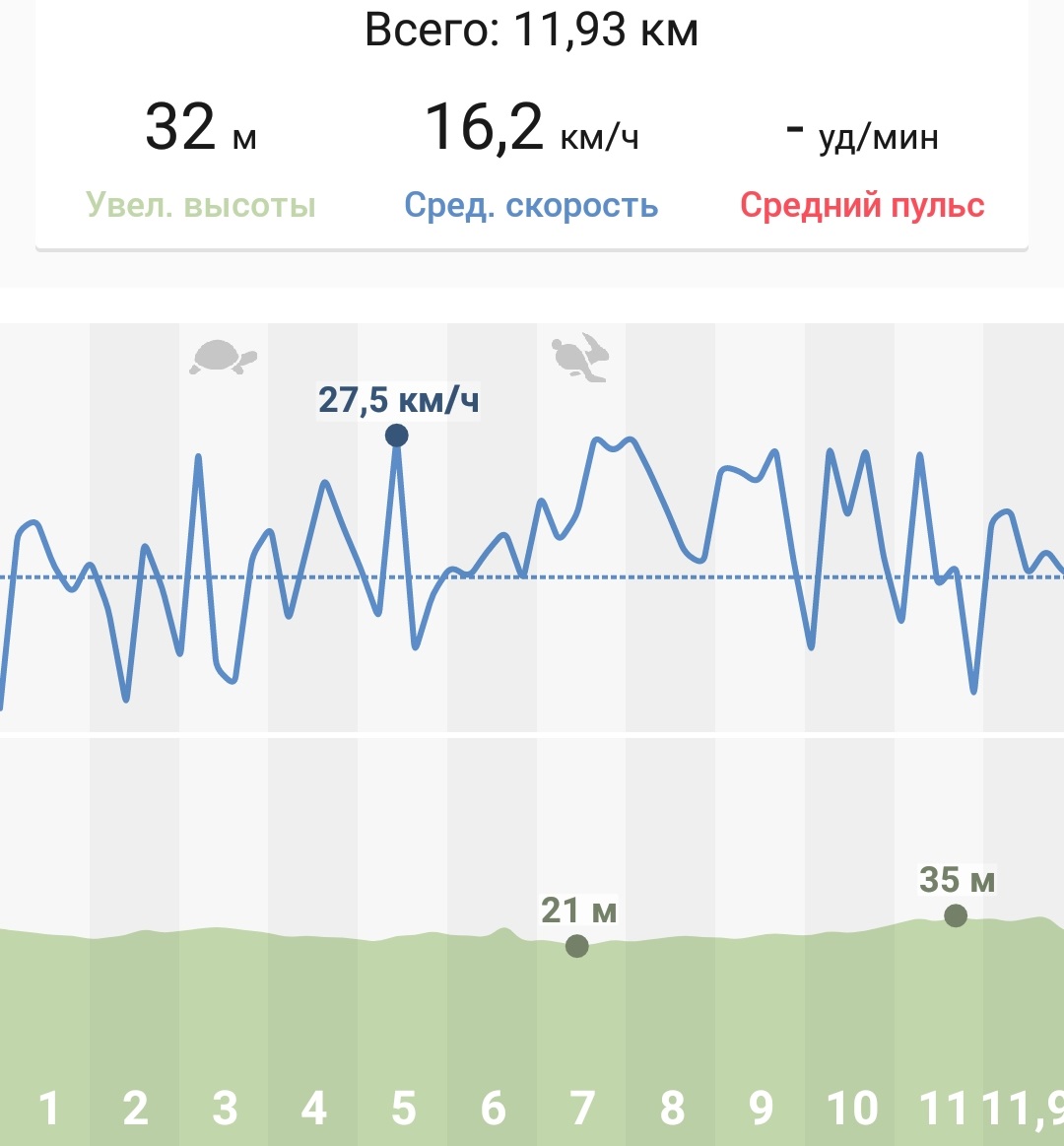

В этот же день вечером дистанция 11.9км средняя под 16км/ч, разгоны до 27км/ч.
Фото 3й поездки: маршрут, скорость, остаток заряда

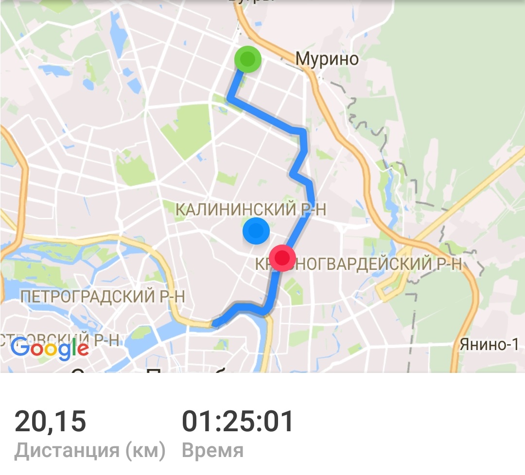

На следующий день утром съездил на Неву с утрица, чтобы добить аккумулятор  :dance:

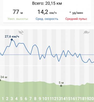

Итак дистанция 20.15км средняя скорость 14км/ч разгоны до 27км/ч. Но тут я первые 10км ехал как обычно, а вот потом стало обрубать скорость. Под конец последние 3км ехал чуть быстрее пешехода, что в конце пришлось спешиться.
Фото 4й поездки: маршрут, скорость, остаток заряда

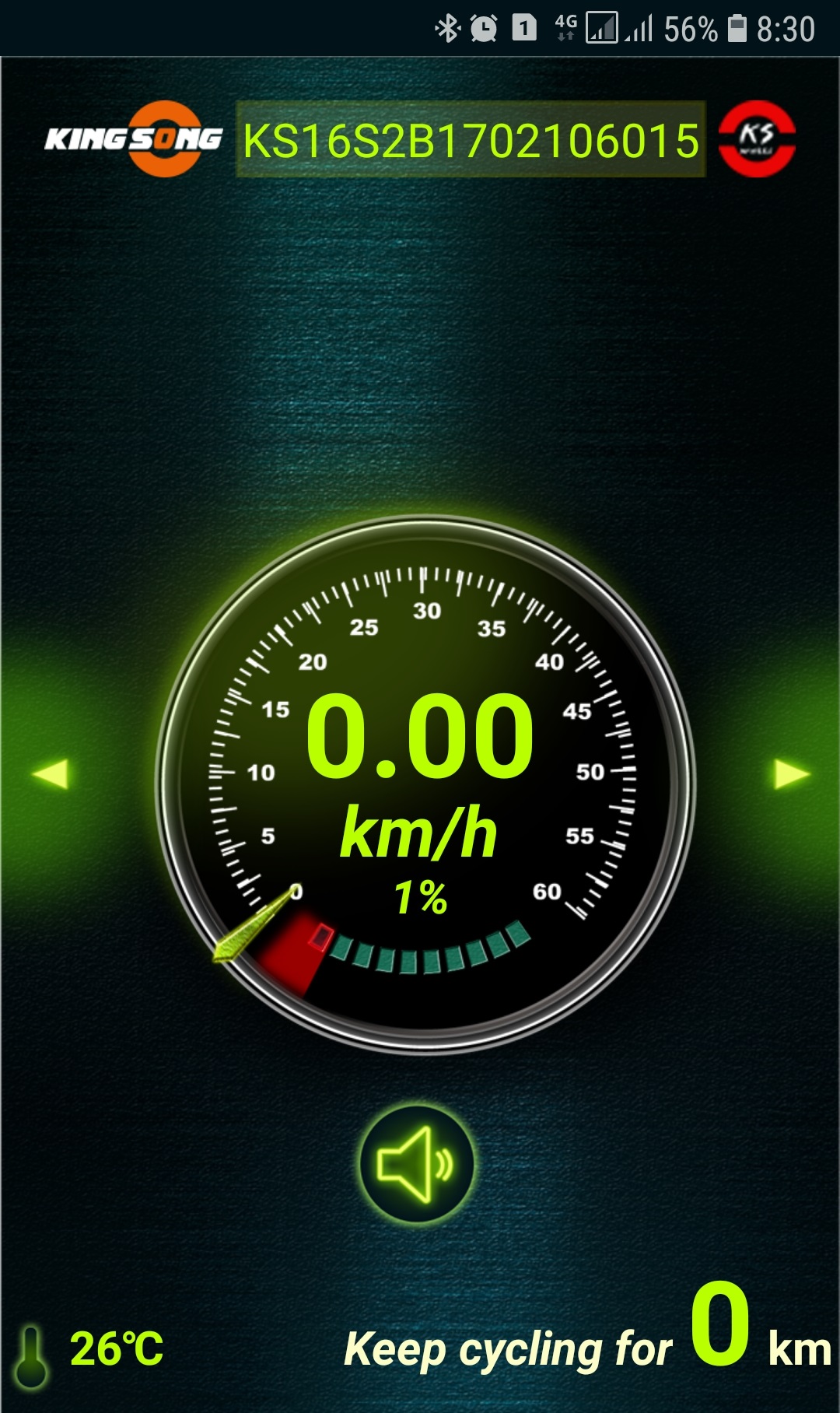

Потом я 2км шел до работы  ;-D Но вез колесо рядом с собой за ручку во включенном состоянии. И когда пришел таки на работу колесо мне показало:
Фото остатка заряда батареи

Под итожим значит. Я проехал на приведенных в графиках скоростях 11.6+11.9+11.55+20.15 = 55.2км.
Вес у меня можно сказать 85кг. Температура была между 10 и 20 градусами тепла, периодически дул сильный ветер.
