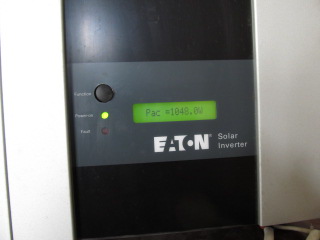

пётр 74
#728
Цитата: РОМАС от 06 Апр. 2015 в 19:27
Вот когда научитесь делать без вредно, а тем более бесплатно, тогда и поговорим.
Я установил у себя на крыше дома 6 панелей поликристалических по 230вт каждая и грид инвертор на 1.5квт. Так вот в среднем они выдавали по 1060 - 1100вт в час. Зарядное от скутера мощностью на 1квт и мне хватает для халявной экологически чистой зарядки. Для авто я купил две чероки по 1200вт, смогу заряжать по отдельности акб, будет тоже халява но уже дольше. Вообще планирую нарастить мощность и жить полностью автономно от электросетей (кроме зимы конечно) пока солнце позволяет.

sergek1985
Есть какая-нибудь статистика, сколько за день/месяц собирается энергии? А то какая-то замануха...
пётр 74
#731
Какая замануха? Я же не предлагаю вам купить их у меня. В летний день хватает чтобы в бойлере 80 литров вода закипела.                          Тема целесообразности электро плавно перетекает в тему: Сам себе энергетик!

И сколько стоит ваше решение?
Уважаемый я вам ничего не продаю! Установите у себя панели и проверяйте, ведите статистику. Естественно панели работают исключительно в солнечный день! Мне обошлась система в 1300 евро, много это или мало, а так же о сроках окупаемости системы поинтересуйтесь в тех самых статьях по автономному электроснабжению.  Я всего лишь привёл пример, и сказал что мне хватает сейчас на заряд акб скутера, возможно хватит и на заряд батареи электромобиля, и в планах перекрыть полностью потребление электроэнергии в солнечные месяцы! Статистику с сожалению не вёл, иначе мог бы выложить. На зиму не хватит! И не нужно меня сравнивать с кем то, кто моторы ДВС уже двигал!
