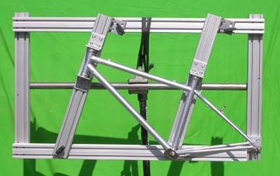

Ребята а насчет паралельностей рулевого стакана и подседельного стакана перпендикулярности каретки и т.д. Есть у кого идеи или может кто видел простые в меру точные примеры стапелей, ато я видел только как phazor делался но там сложноватый стапель.

по-моему, проще не придумать (стапель чувака со сферы recumpence):
se80
[user]damirsky[/user], а что за профиль такой интересный - мебельный ?

[user]se80[/user], Профиль конструкционный судя по всему. Я такой ни где не встречал.
odo 4066 км.
se80
[user]Seg@[/user], я встречал подобный, для организации мебели для производственных помещений ... но там ценник был космос, не думаю что это оно.
кажись нашел : http://alumica.ru/

Профиль - конструкционный, у "буржуев" за границей широко применяется в оборудовании. У нас станины станков были из такого, рамы фильтровальной станции немецкой.

Это дорогущий профиль для станков с ЧПУ, высокоточный ;-D :-D

Таких профилей полно, применяются для стеллажей, мебели. Стоят вполне дешево http://www.furnitu.ru/product/17405/
zap
Профилей полно, но эти специально для рабочих столов станков. Из них собирают рабочую плоскость станка, щель в профиле используется для крепления детали к рабочему столу (туда болт вставляют с обратной стороны так что головка "застревает" в щели).
Насколько я понимаю, эта фича используется и в стапеле на фотке выше, а вот в приведённом профиле щель слишком широкая, болт в ней держаться не будет.
Впрочем, я согласен, что нет проблем делать абсолютно любой профиль на отечественных производствах. Вопрос только в спросе и инертности мышления производителей.

smartbsv
Цитата: zap от 09 Март 2015 в 00:43Профилей полно, но эти специально для рабочих столов станков. Из них собирают рабочую плоскость станка, щель в профиле используется для крепления детали к рабочему столу (туда болт вставляют с обратной стороны так что головка "застревает" в щели).
:hello: Все гораздо проще. В наших профилях болт вворачивался в "фигурную" гайку, которая по форме соответствовала форме прорези (по ссылке выше (http://www.furnitu.ru/product/17405/) гайка должна быть в форме трапеции) - т.е. с небольшим зазором перемещалась по прорези внутри профиля и притягивалась болтом, фиксируясь в нужном месте.
Другое дело, что конструкционный профиль - очень жесткий на изгиб и кручение (тот профиль, что по ссылке надо проверять на жесткость).
zap
#15
Ну вот, видимо, подобный профиль отечественного производства.
http://www.anamir-group.ru/catalog/2/
От 700р за метр, как я и говорил - дорогущий :) Стапели, которые выше, на глаз от 10 тысяч рублей и выше обойдутся.
А по ссылке выше ширина щели 12мм... слишком широкая, замучаешься гайки искать.

damirsky
в смысле, сумма в около 100 американских рублей за стапель, который можно использовать для изготовления не одной рамы - это дорого? ну не знаю. а сколько нормально?
