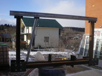

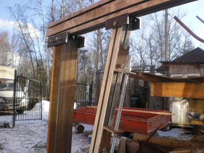

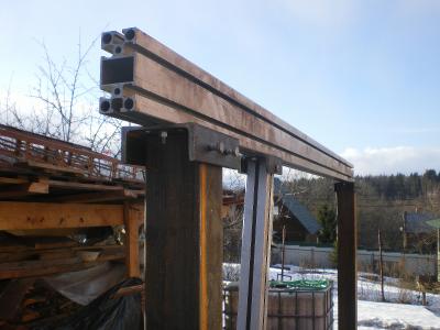

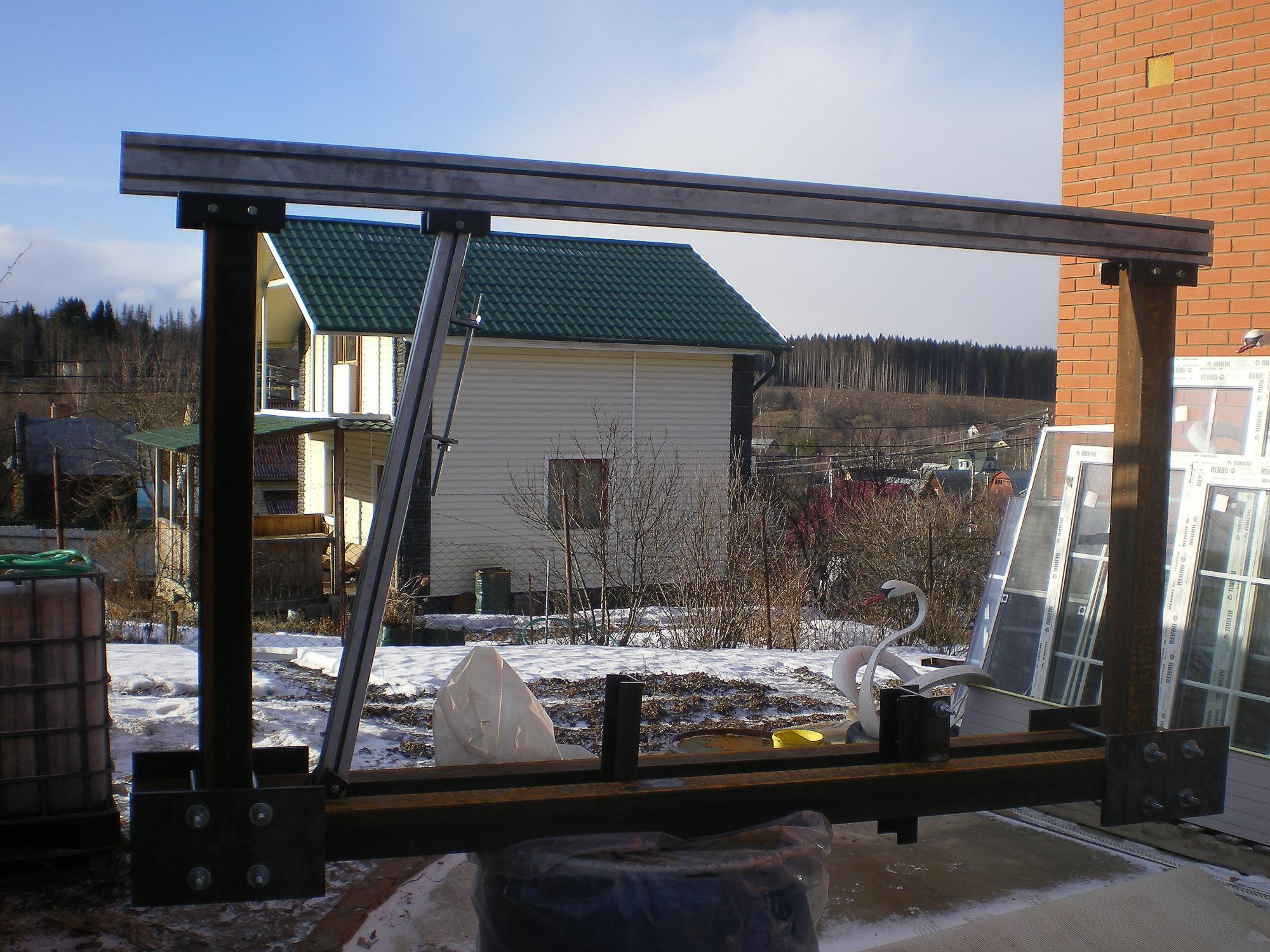

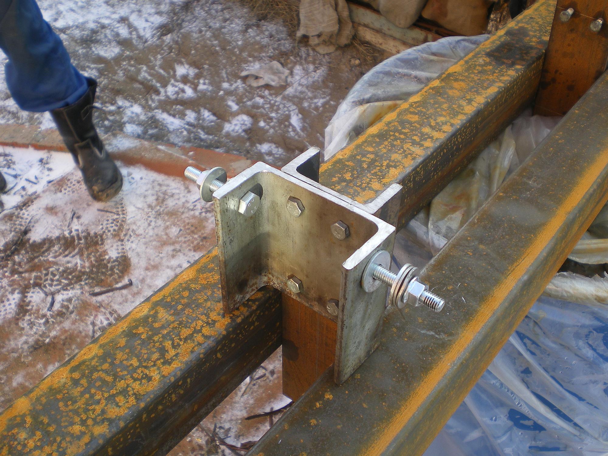

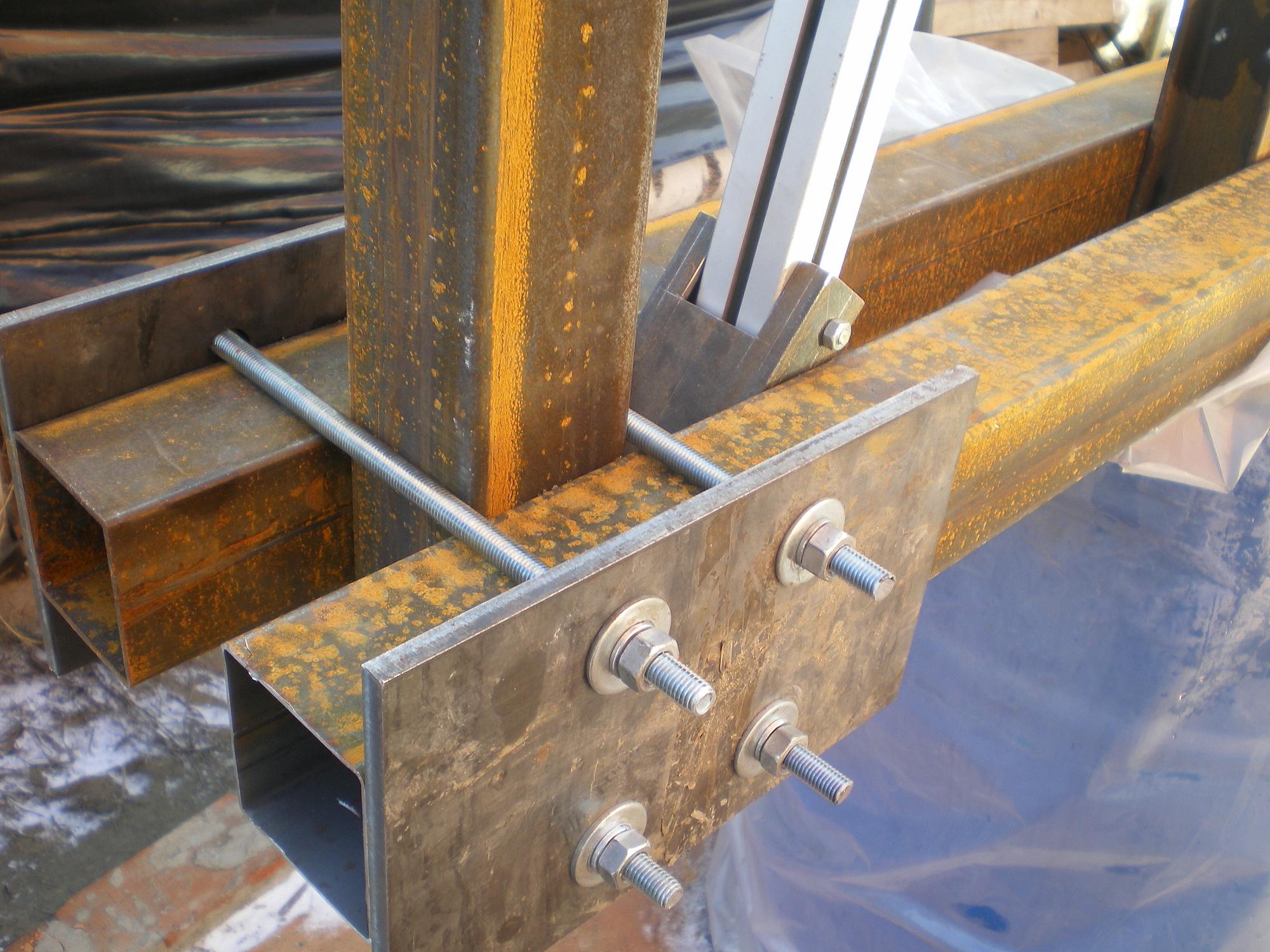

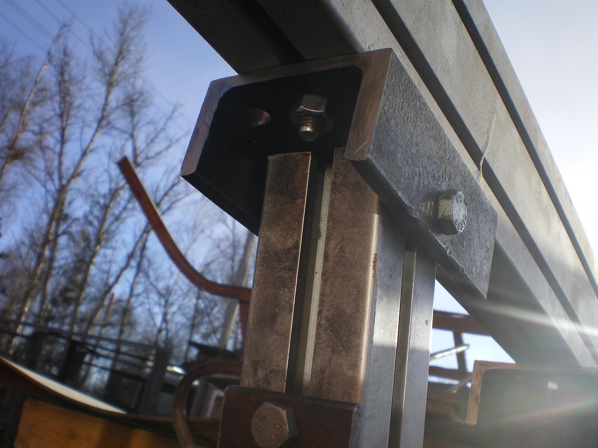

всем привет, собрали вот такой стапель, можем поделиться если кому надо
Kingsong 18a 1400 W/h
Grawer
Мощно! :)
А совсем без стапеля можно обойтись? Уж больно здоровая хреновина получается. Ну и стоит не 3 коп. А кстати во сколько обошлось изготовление? Модет не так все плохо как я нафантазировал.
max_x_20
#25
этот еще не совсем готов, пару узлов не хватает, но это мелочи.... сибестоимость такого 10-15 тыс
Совсем без стапеля может корявая рама получится, даже если удасться прихватить все ровно, соблюсти все вертикали и горизонтали, то в момент сварки может повести...   а этот стапель большеват потому, чтобы на нем и мото рамы варить можно было...

По-моему, стапели из алюминия - очень плохая идея. Как бы "мощно" и "конструкционно" оно не выглядело.

Главныей плюс этого конструкционного профиля это то, что он каллиброваный. Там и плоскость есть и размеры точные. Пазы опять же.
Но странки из профиля собирают обычно неболтшого размера. Большие варят из толстого железа. Тем более большой вес там уже не минус, а плюс, это дает большую точность. Видел одну такую самоделку, ну как самоделку, собирали на заводе под заказ, запчасти выбирал заказчик, нужна была точность 1 микрон. В итоге точность получилась примерно 0.005мм. Там были линейные сераоприподы и оптические энкодеры, шпиндель под 2кВт и прецезионные направляющие. И даже хитрая фигня компенсирующая вес шпинделя и каретки по оси Z. Станок очень быстро резал, но при этом весело так скакал по полу. :) Рама весила всего 300кг, а те кто разбирается сказали, что надо пару тонн.

Да, у хорошего станкового профиля точные размеры. Да, он калиброванный. Но это всё поверхности профиля, и они никак не гарантируют правильности геометрии готовой конструкции.
А накой Вам сдались точные калиброванные поверхности самого профиля, если рама варится внутри объёмной конструкции, собираемой из этого профиля?
Для стапеля гораздо важнее выдержать точное расположение свариваемых деталей в пространстве и обеспечить их жёсткую фиксацию, а сам стапель при этом можно хоть из кривых лесных коряг собрать, если сможете их нормально зафиксировать.
Если бы мне понадобился стапель на одну раму, я бы его сделал из дерева с проклейкой эпоксидкой и обеспечил бы жёсткость треугольниками в трёх плоскостях - это дёшево и достаточно (хотя, не очень удобно, особенно потом лазить с горелкой между этими треугольниками).
Если бы мне понадобился стапель для постоянной работы, то только стальные балки и только сварка.

Также и для стапеля нужна нормальная сварная конструкция, а не куча болтовых соединений в одной плоскости.

По поводу материала для стапеля. Согласен, можно из картона и веток сделать. Главное чтобы было удобно и можно было основную задачу решить точное расположение деталей при сварке.

Нельзя
Цитировать
Перед сваркой. После сварки все уедет в разные стороны.
