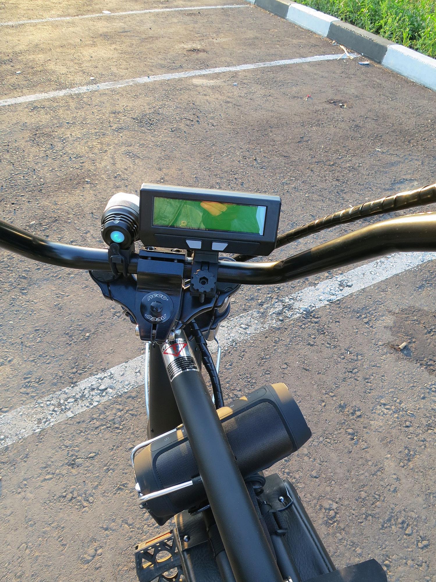

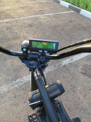

Я хочу вовремя езды вперёд видеть на дисплее что происходит сзади , есть ли машины сзади  и прочее
для этого хочу заказать следующее скажите этого достаточно или ещё что-то надо
http://ru.aliexpress.com/item/Hot-Sale-DC-24V-36V-48V-60V-64V-72V-To-12V-10A-Converter-For-Electric-Storage/1950294643.html?recommendVersion=1&spm=2114.31010208.4.28.WQIip4
http://ru.aliexpress.com/item/Wide-Viewing-Angle-Waterproof-170-Degree-View-Reverse-Backup-Car-Rear-View-Camera/1511201095.html?recommendVersion=1
и дисплей этот
http://ru.aliexpress.com/item/New-5-TFT-LCD-CCTV-Car-Rearview-Backup-Color-Monitor-Screen-Reverse-Camera-Kit-DVD-VCR/32325156891.html
или этот
http://ru.aliexpress.com/store/product/2-Ways-Video-Input-5-Inch-TFT-LCD-Display-480-x-272-Definition-Digital-Panel-Color/918448_1575265706.html
и подскажите дисплей с камерами совместимы?

Вот увидел, у камеры выходной сигнал NTSC, а монитор вроде всеядный. Если монитор понимает NTSC то поженятся. А вот солнце для TFT беда, ничего видно не будет!

Что значит дисплей TFT на руль велосипеда не годится ставить?
alextka
[user]dikiy[/user], а на экране сотового на солнце много чего видно?
Красиво-это красиво!
dikiy
#85
На айфоне видно

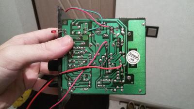

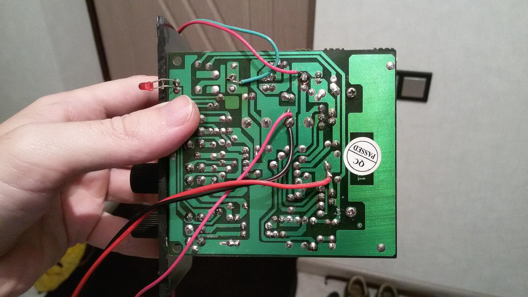

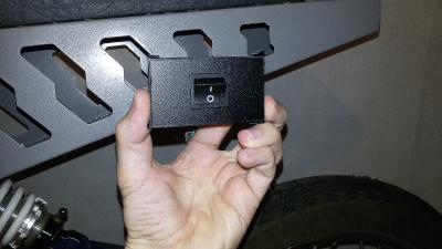

Как то в этой темке я спрашивал как переделать активные колоночки на независимые на собственном питании... ответа не дождался, но разобрался сам помаленьку.
Проблема была вот в чем. Я не знал какую батарейку и куда подцепить, что делать с 220? Понятное дело нужно было его отрезать, но где?
Схемка примерно такая... сначала после предохранителя идет трансформатор, из него выходят 2 контура, а именно 15 вольт переменного тока. Далее 4 диода выпрямляют ток в постоянный замерил вольтметром - 22 вольта на + и так же  с другой стороны. Земля у них общая. Ну я к этим контактам то и припаялся. Соеденил 4 аккума по 12 вольт последовательно.
Всю бадягу до выпрямителя отцепил, благо там все приятно сделано на разъемах, ну кое где отпаял.
Подсоеденил 3 проводка \+/\-+/\-/ через выключатель и все заработало. :) Правда колоночки были рассчитаны на 8 ом, а у меня новые динамики были меньше 4. Пришлось подключить их последовательно. Можно было бы конечно найти мощный резистор на 4ома, но говорят в них нет динамического сопротивления, пришлось делать моно. с одного канала.
Собрал 2 маленькие колоночки из 1. Весь усилок влез под сиденьку телепортатора :) с аккумами.
хотелось бы еще узнать, какие идеи заставить его работать на стерео, на 1 динамике пробовал пускать, включается защита, да итак он орет что даже слышно отлично на 60кмч. Никакие колоночки бутылки не сравнятся с этим. Вобщем доволен. А стерео бы конечно добавило пространства звучания, у моей системки высокочастотники направленные, звучат прям в мозг :) И можно ли подлючить еще низкочастотник на 1 канал хотя бы?
https://youtu.be/hrFKqYa2YKw
