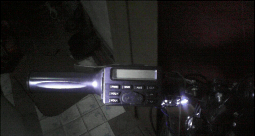

Немало делал самоделок разной степени успешности и вот заказал на алиэкпрессе готовый вариант
http://m.aliexpress.com/item/32270817861.html?productSubject=Sound-Audio-Radio-System-Handlebar-FM-MP3-iPod-Stereo-2Speakers-For-Motors-Motorcycle-Broadcasting-System-KitFree&productSubject=Sound-Audio-Radio-System-Handlebar-FM-MP3-iPod-Stereo-2Speakers-For-Motors-Motorcycle-Broadcasting-System-KitFree&adminSeq=222065225&productId=32270817861&productId=32270817861&productId=32270817861&shopNumber=1676019&tracelog=wwwdetail2mobilesitedetail
Имеющийся крепеж предназначен для монтаже в центр руля, но я посчитал это и неудобным и не безопасным, поэтому укрепил с краю при помощи лишь одной пластинки.
Есть недостаток - нет энэргонезависимой памяти каналов, поэтому как в автомагнитоле необходимо поддерживать а одном выводе постоянно напряжение. При подаче напряжения на второй вывод, даже через сопротивление 10 килоом включается в рабочий режим. Подключил к одной свинцовой батарее, при понижении заряда громкость резко понижается, что позволяет контролировать что называется 'на слух' уровень заряда если случайно прозевал на визуальном индикаторе.
Заказал несколько отличающийся вариант с кнопкой 'мем' , тут http://m.aliexpress.com/item/2046046195.html?productId=2046046195&productId=2046046195&productSubject=New-Sound-Audio-Radio-System-Handlebar-FM-MP3-iPod-Stereo-2Speakers-For-Motors-Motorcycle-Broadcasting-System&productSubject=New-Sound-Audio-Radio-System-Handlebar-FM-MP3-iPod-Stereo-2Speakers-For-Motors-Motorcycle-Broadcasting-System&tracelog=wwwdetail2mobilesitedetail
Но прислали опять же вариант с кнопкой 'CLK' , через обостренный диспут вернули 6 долларов.

[user]polyaev[/user], все равно это очередное орущее "Г" без басов...

Для басов диафрагма должна быть соответствующих размеров,соответственно габаритов.

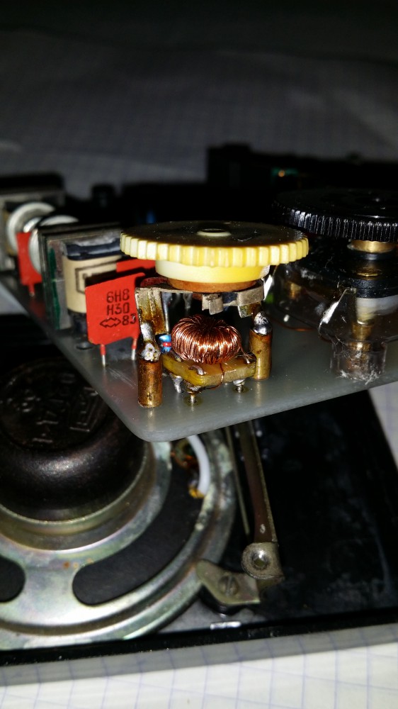

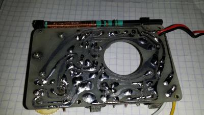

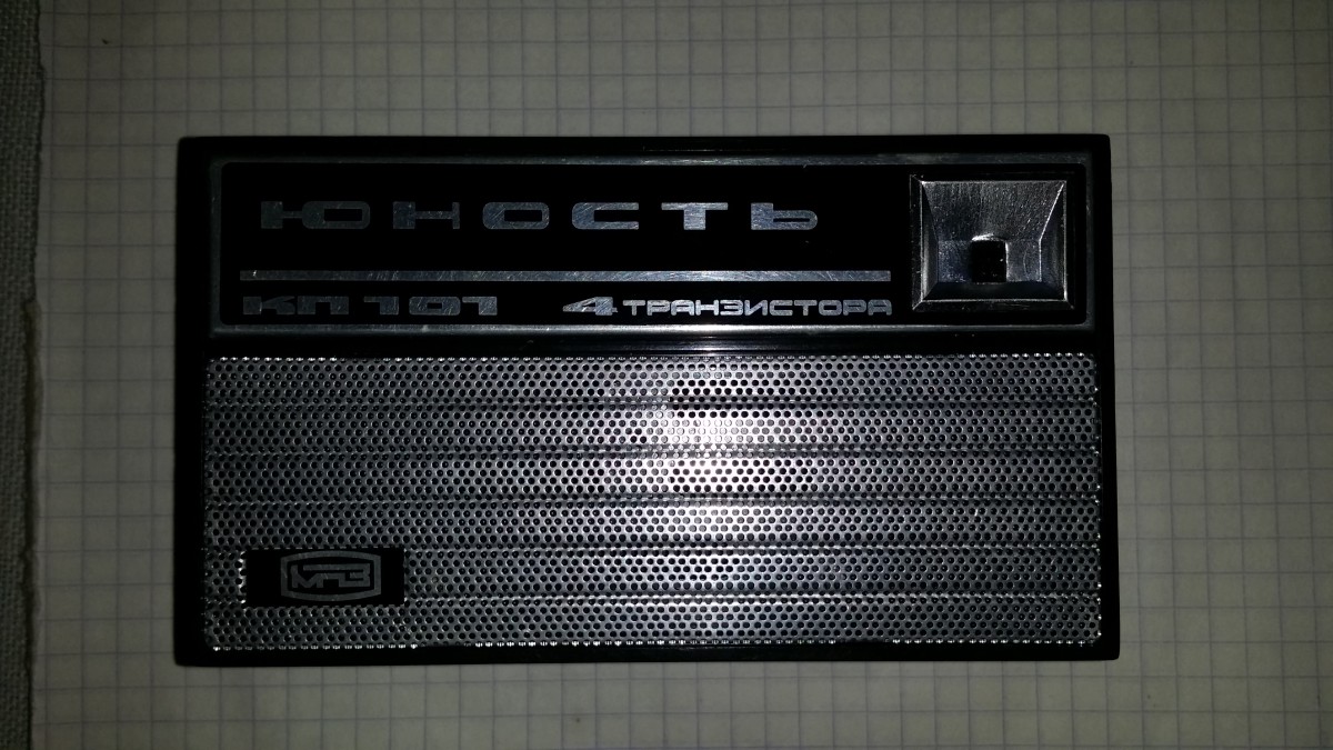

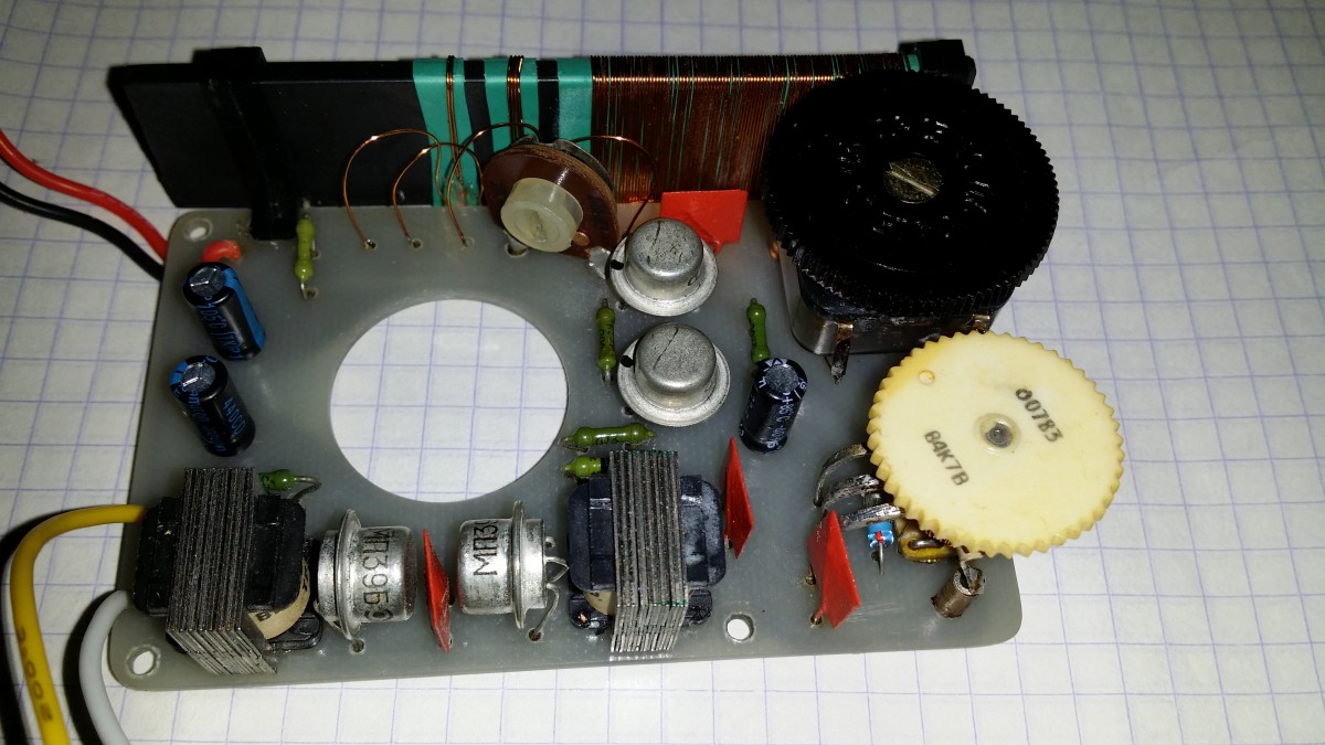

 Вот как бы и в тему и нет. Пока приболел, решил пересобрать Юность. Вот что вышло.
Правда диапазон CВ теперь пустой, но шипение устойчивое :hello:

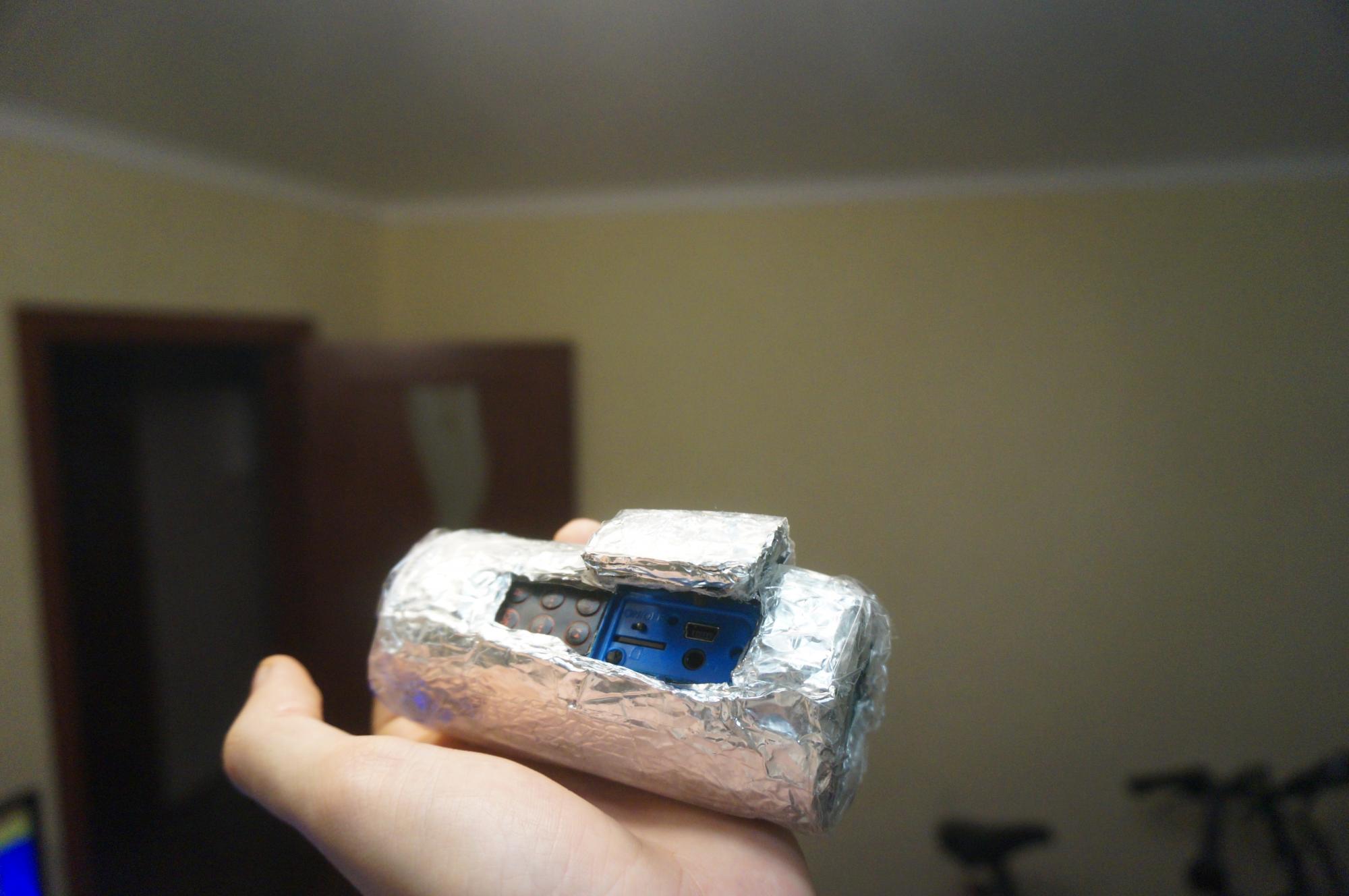

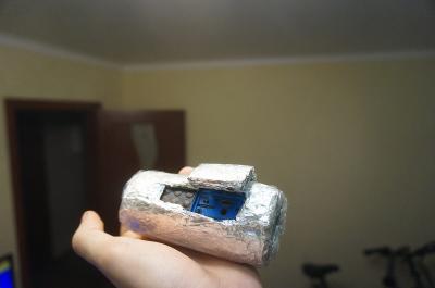

Сегодня сделал шубу на зиму - обмотал пищевой пленкой, сверху на двусторонную липкую ленту приклеил фольгированный (с одной стороны) пенополиэтилен! Стыки и щели залепил алюминиевой лентой! Сверху скотчем обклеил!
А что прямо мёрзнет или  просто предосторожность? У меня до -10 LiPo аккумулятор в колонке без проблем работает. При -15 да, на максимальной громкости иногда начинает попискивать что разряжен, но если поубавить громкость то работает. Вот всё мечтаю подключить его к DC на 5В, но разбирать пока лень.

Цитата: FobOrgan от 04 Нояб. 2015 в 23:14
А что прямо мёрзнет
да заметно, т.к. пропискывать начинает на второй день после зарядки! Летом на неделю хватало!
SNAKEMARAT
Плеер не выдержал поездки в 27 км при -4С (делал 2 остановки и заходил в тепло на 5 минут)! Решил делать второй слой изоляции!
Больше слоёв делать уже не актуально! Если не выдержит -30С на 7 км(путь на работу), то буду думать про подключение к батарейке вела!
