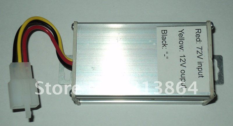

firetime,с Алиекспресса закажите преобразователь 65-35В/12В(есть и на 15В),10А,по уши хватит.По воде неплохо защищены,вес около 100-120гр.В своих колонках найдите выпрямитель с блока питания,отпаяйте трансформатор(как правило,там трансформаторный блок) и смело паяйтесь с преобразователя вместо транса в любой полярности.Если вдруг чудом там импульсный блок-придется его отпаять целиком и через выключатель подпаять преобразователь,уже соблюдая полярность.Кстати,преобразователь позволит повесить 12В светотехнику,до 100Вт мощностью.Во-нашел один:http://ru.aliexpress.com/item/E-bike-DC-DC-Converter-24V-36V-48V-60V-72VDC-universal-to-12VDC-10A-72V-Electric/522806594.html?recommendVersion=1

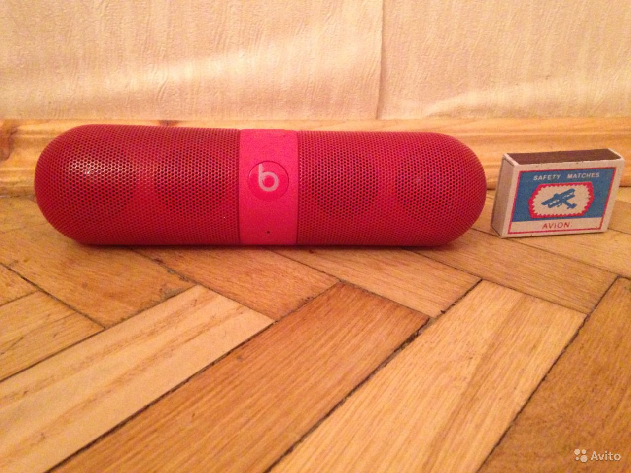

А вот такую китайскую подделку под beats pill (примерно 1600-2500руб.) http://www.avito.ru/moskva/audio_i_video/beats_pill_529471870 никто не пробовал?
Она стерео, в принципе, небольшая. Можно под выносом на руле повесить.
Из минусов: "дырявость" конструкции, под дождем ей сразу пушной зверек придет :-(
Slider
Я думаю, колоночки типа Pill можно вставлять в крепление бутылки... если оно есть... ;)
alexandrFox
[user]smartbsv[/user], я пробовал. колонка Гуамно.. :bravo:

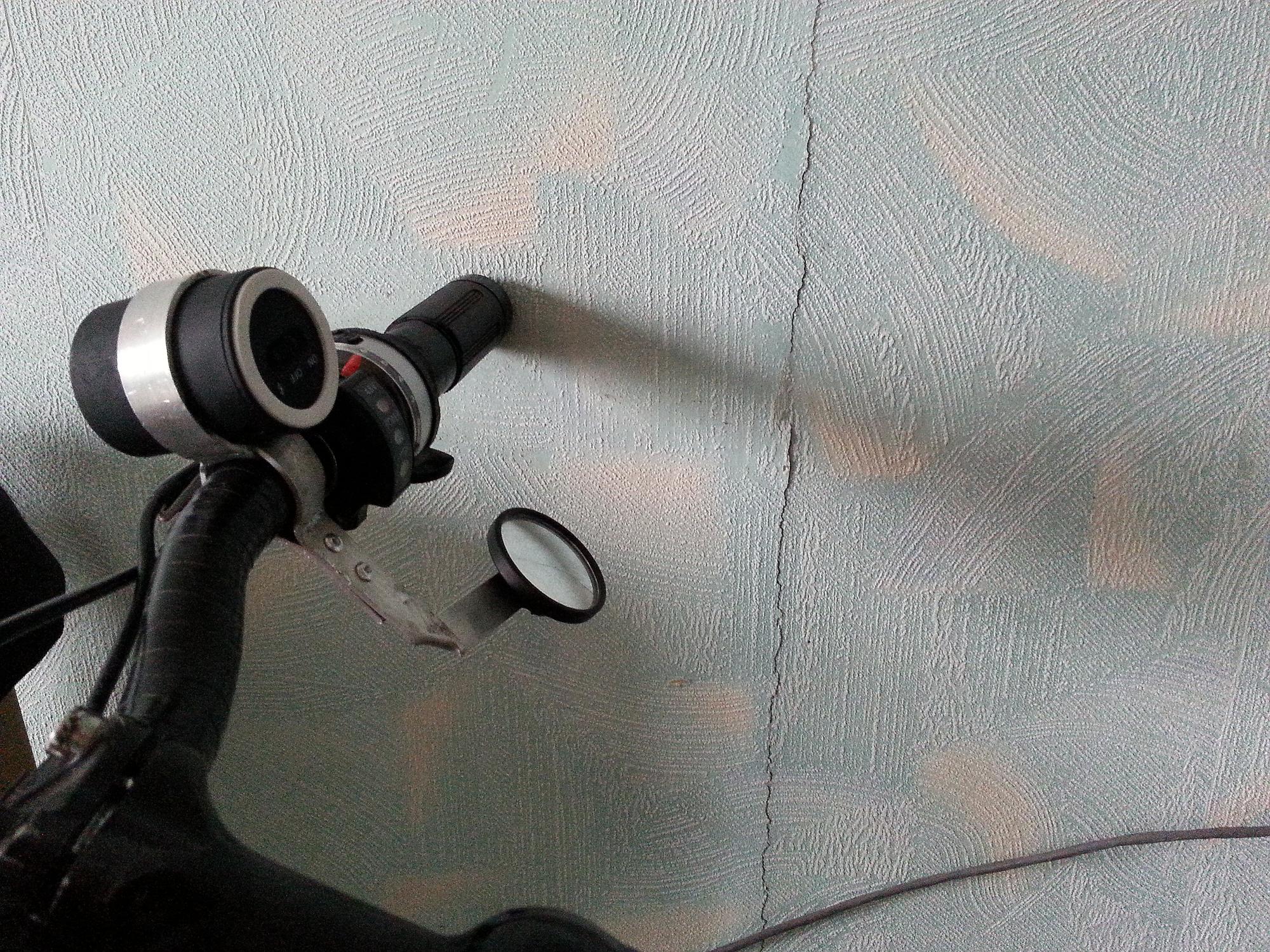

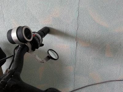

Близко к теме: сделал крепление для своей колоночки, а заодно и для правого зеркала заднего вида (сделано из полоски алюминия из одного популярного строй-мага и пары вытяжных заклепок; ширина полосы 15мм, толщина 2мм, для более легкого изгибания - нагреваем алюминий на газовой плите - он становится податливым, а после получаса в холодном состоянии - "состаривается" и становится опять жестким и прочным, получилось дешево и сердито)
Колоночка зажалась лентой сильно - не разломав корпус колонки, её не вытащишь.
