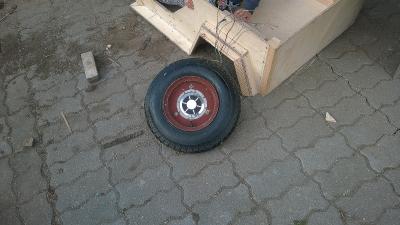

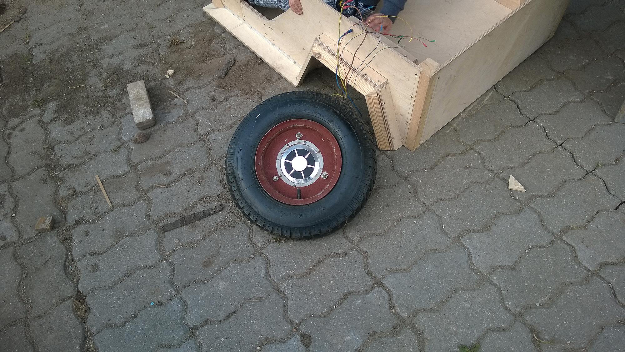

Подшипники вынул и запрессовал колесо голой втулкой на точеную деталь, которая, в свою очередь запрессована в трубу-ось

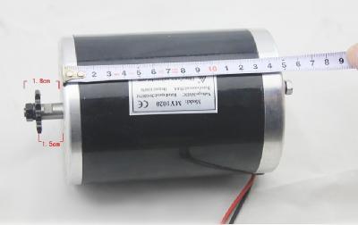

[user]Владислав-Подольск[/user], я бы этот мотор не брал, у него нет редуктора, прийдётся делать двухступенчатую цепную передачу, а это размеры и шумность цепи на первичной передаче.

Цитироватьони для  движков  с  щеточным  узлом  для  безщеточных  не  подходят
Мужики, Вы, чаво?  %-) Да и продаван туда же, введите в поисковик марку мотора!!! Где написано, что этот мотор без щеточного узла?  Как может безщеточный мотор работать по двум проводам?
Ну, Вы, блин, даёте. /:-)

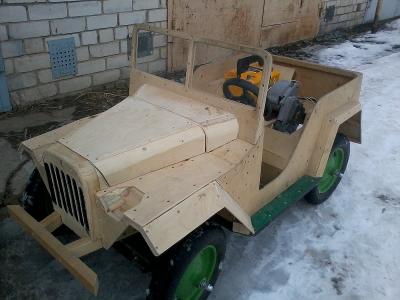

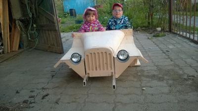

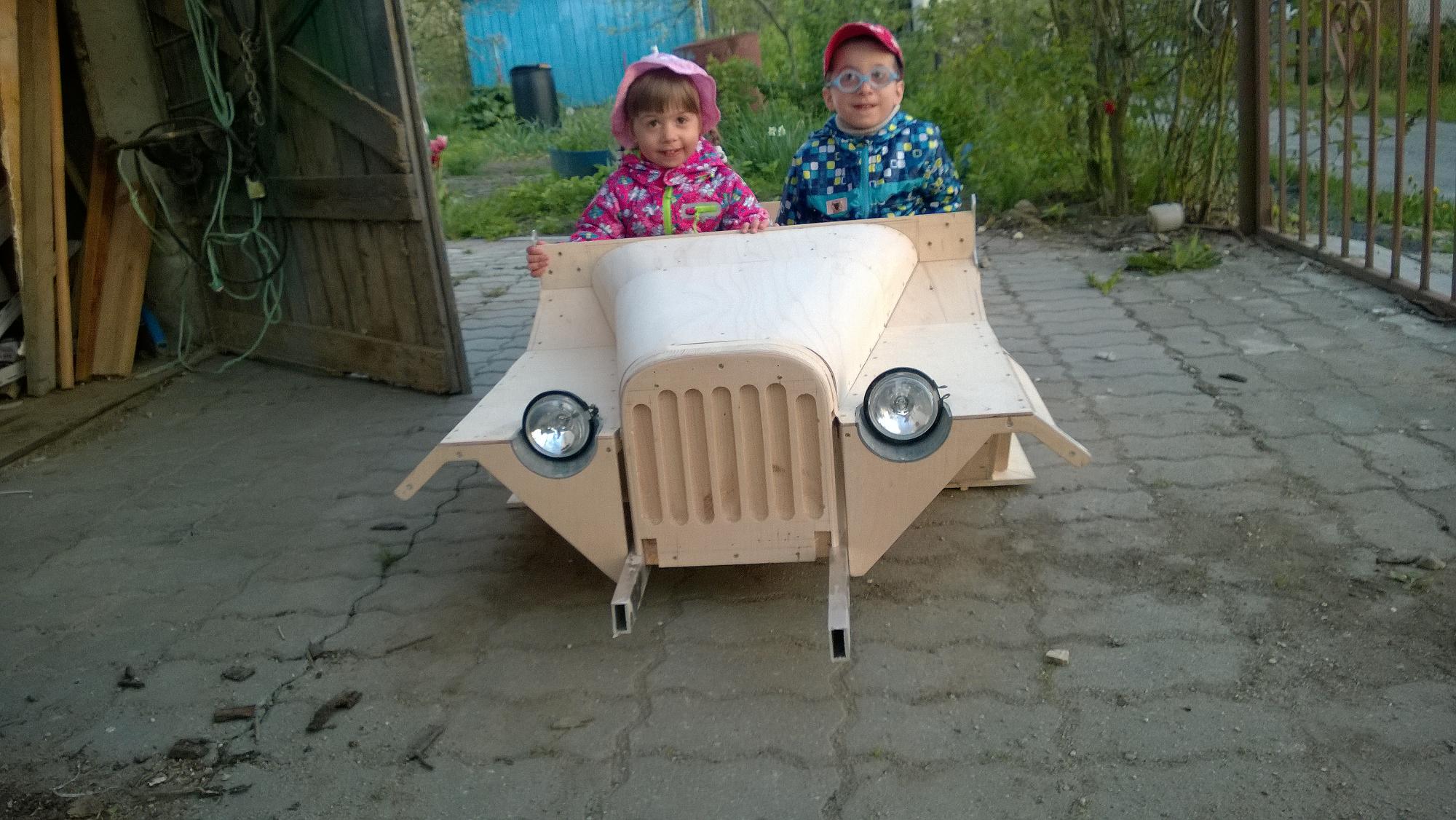

Александр Франко
Мне такие попались совершенно случайно в автомагазине. Обычные противотуманки 600 р. за пару (2 года назад). Основным критерием был диаметр.

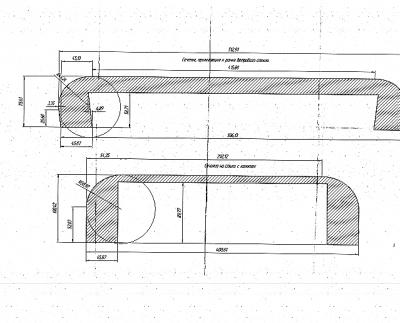

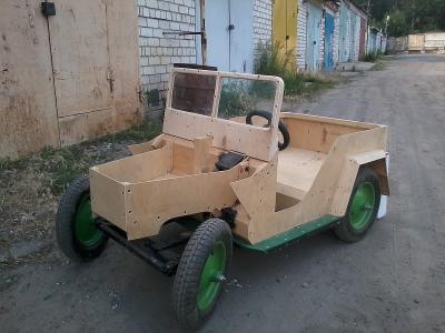

Добрый день. Подскажите как  закрепить   рамку  стекла? У меня  вид  пока  такой, сижу ломаю  голову  куда и к чему  надежно  закрепить......
Сейчас в строительных магазинах выбор профиля различного алюминиевого аж глаза разбегаются. Есть и такие с пазами т.е. как раз можно сделать рамку под стекло. Есть пластиковые тоже, но их крепить непонятно как к машинке.
Александр Франко
#156

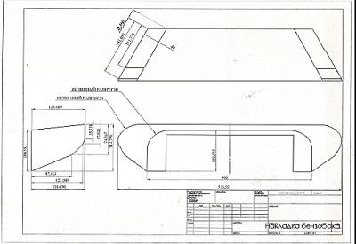

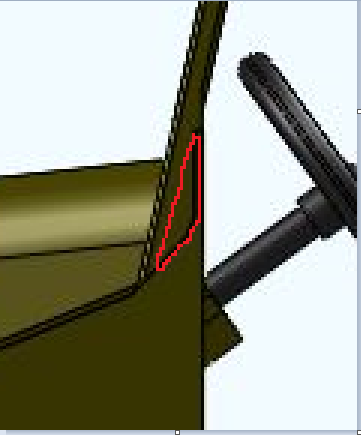

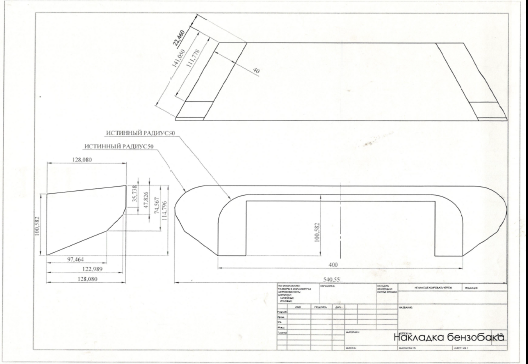

Трудно, конечно, объяснить, как я крепил рамку ветрового стекла, поскольку идеи рождались и видоизменялись уже по ходу строительства. Между рамкой ветрового стекла и капотом имеется деталь, названная мной накладка бензобака (потому что у ГАЗ-67 там собственно и был бензобак). Изначально чертеж этой детали выглядел так:
  Когда пришло время монтировать ветровое стекло форму и размеры накладки я немного изменил (фактически, от детали, которая на чертеже, отрезал часть, равную толщине рамки ветрового стекла -- примерно так:

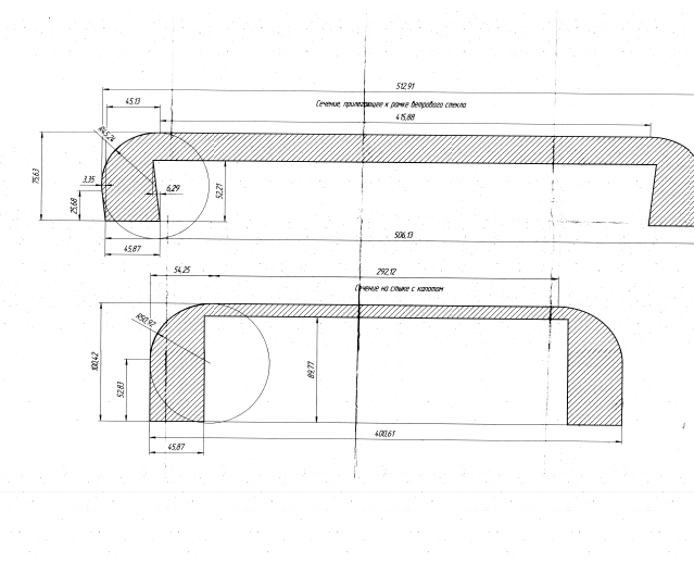

), затем я снял с 3д модели два сечения этой детали -- сечение, прилегающее к крышке капота и сечение, прилегающее к рамке ветрового стекла:

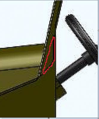

Рамка ветрового стекла закреплена к передней части перегородки моторного отсека под небольшим наклоном, для чего была немного доработана -- прикреплен клин, выделенный красным на рисунке:

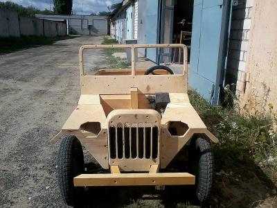

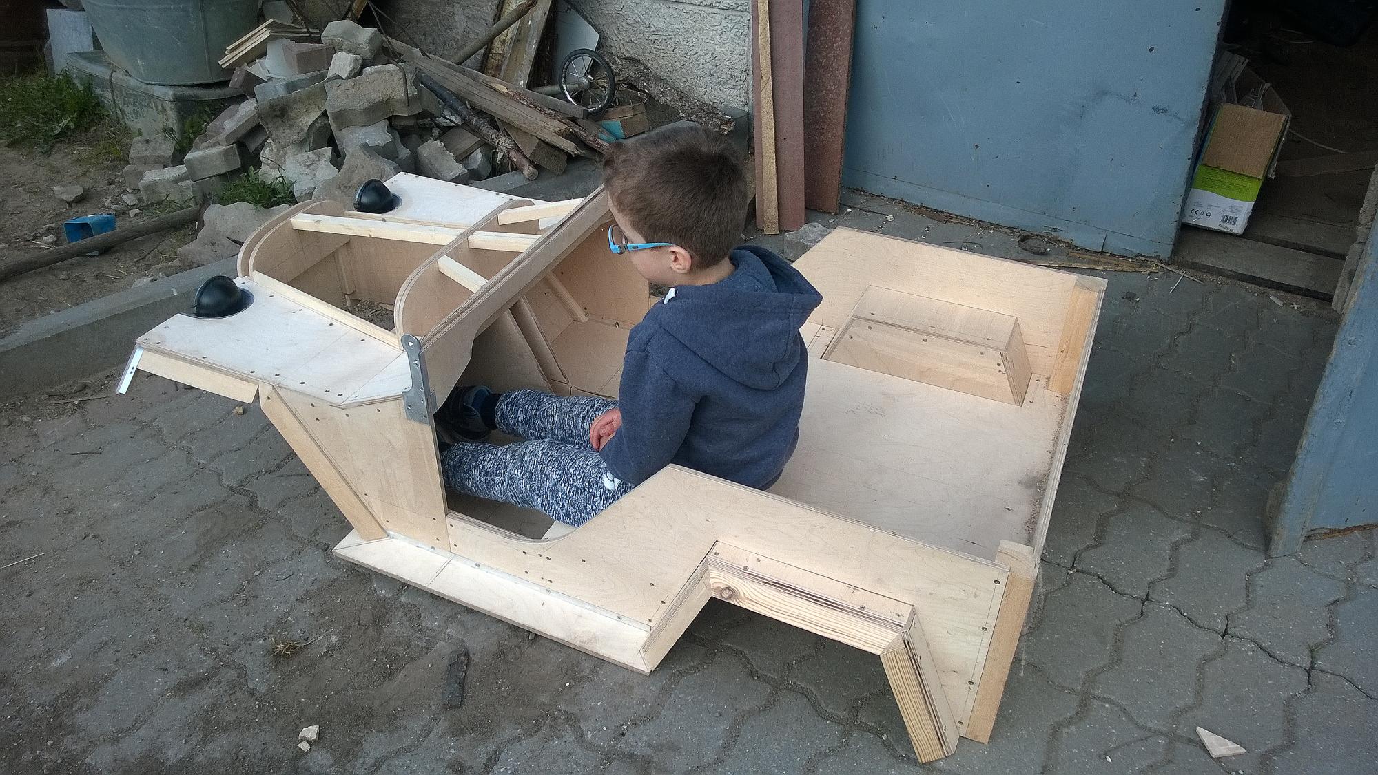

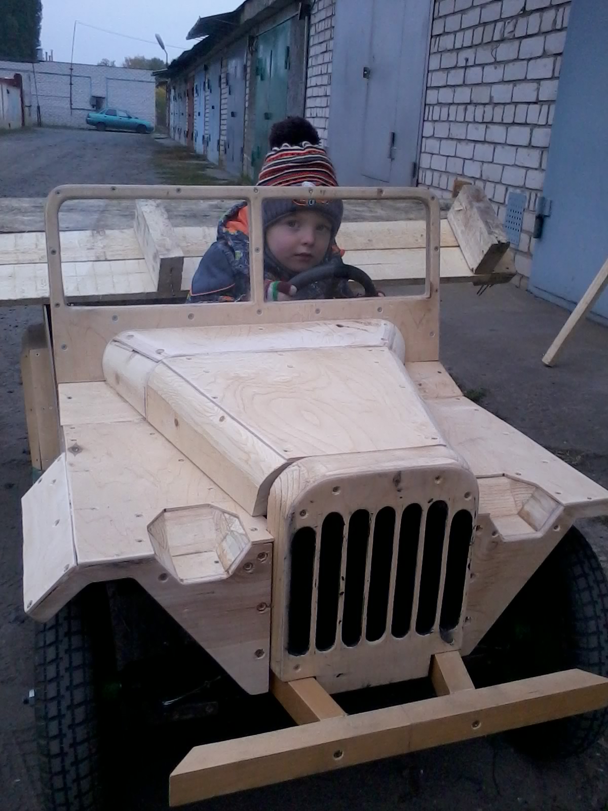

Эта конструкция здорово укрепилась, когда накладка безобака была поставлена на свое место. Настолько крепко держится, что я за стекло могу вытянуть машину вместе с водителем на гору, или из грязи. Прикладывю фотографии, которые, надеюсь, прояснят суть сказанного. Так было перед установкой рамки:
Далее:

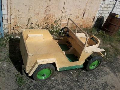

Всем добрый день!!!пока вот, что получилось, время как всегда куда-то исчезает... Что могу, то делаю. Спасибо за чертежи, очень помогают. Окончательный отчет по завершению...
Kadeevv
Я изменил,   ширина 850м длина 1675 с запаской
