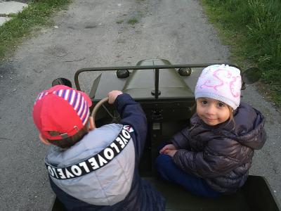

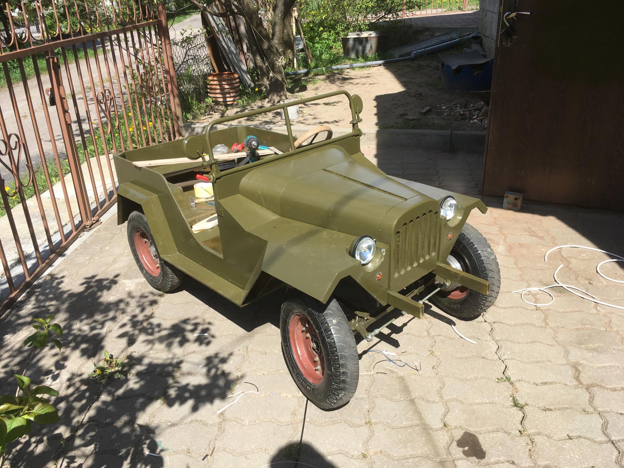

Kadeevv

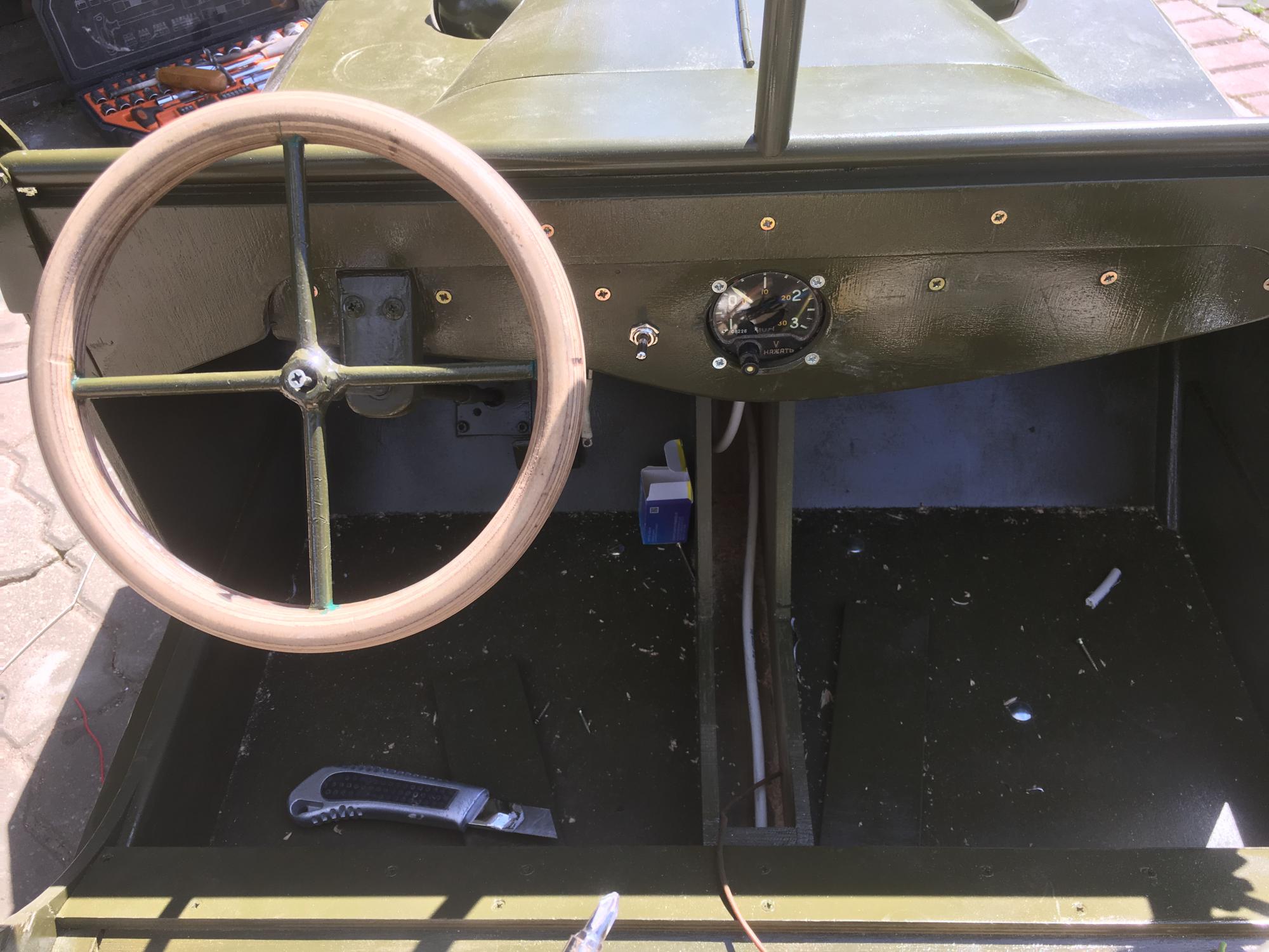

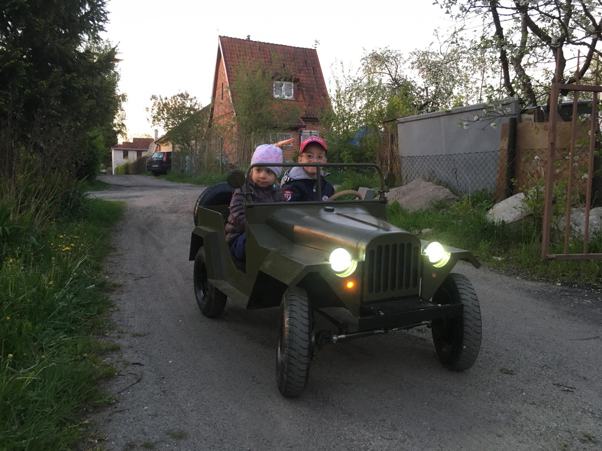

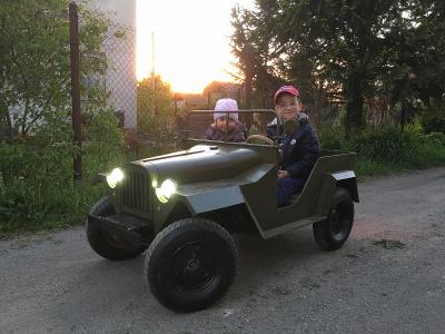

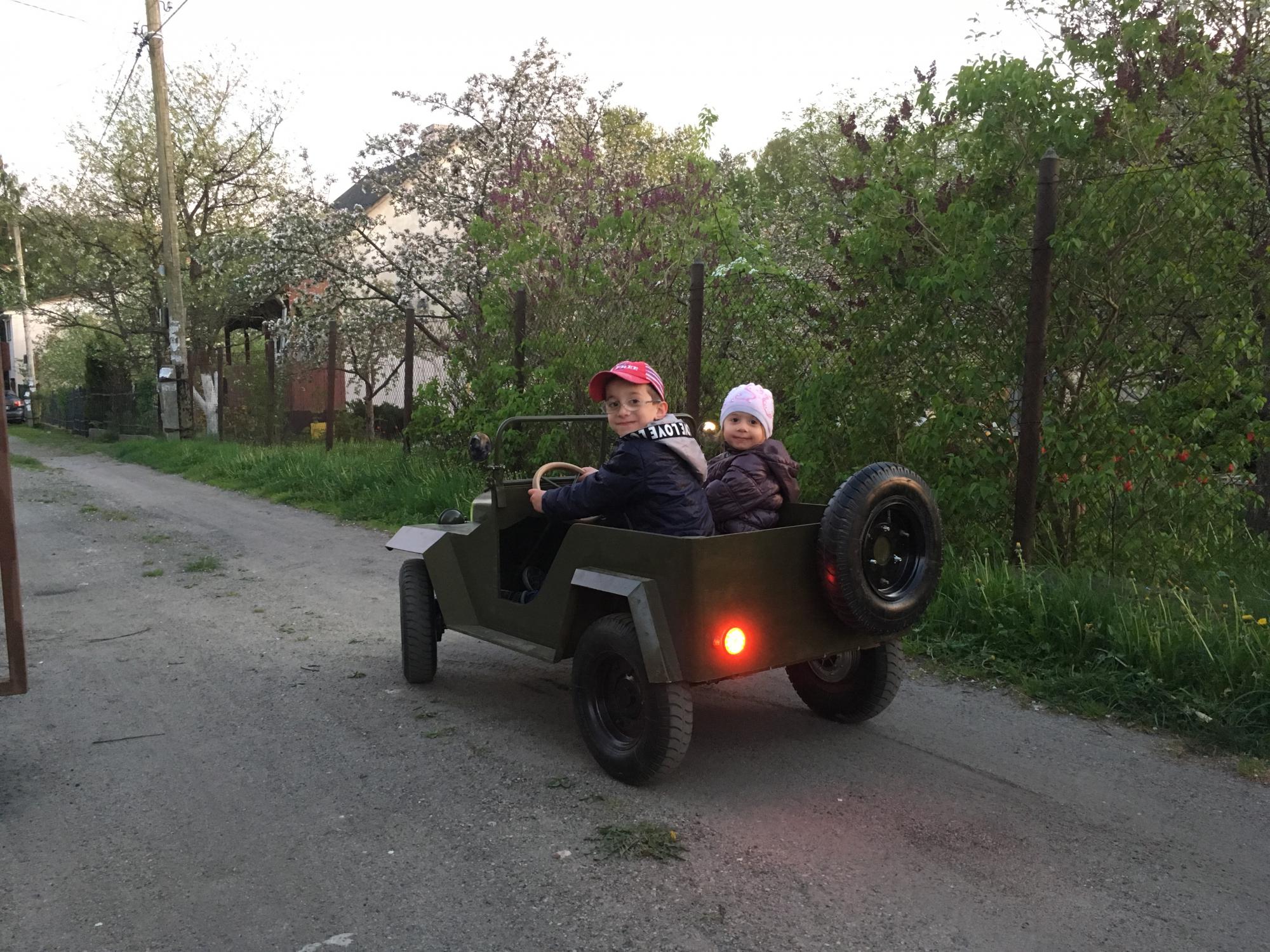

Добрый вечер всем соболезнующие!!!😂заранее прошу прощения за мою нерасторопность и «рукоделие»....хочу поделиться прогрессом.огромное спасибо за чертежи и терпение!!!
Добавлено 05 Май 2018 в 22:19
Видео тяжелое, выложить не получилось
Добавлено 05 Май 2018 в 22:21
Одно ошибочно привязалось...
Александр Франко
Поздравляю! Отличный результат.  Качество исполнения на высоте! Каковы технические характеристики? Мощность двигателей, какие источники питания применили, какую скорость развивает автомобиль? А с видео, все-таки, решитевопрос -- очень интересно посмотреть в движении.
