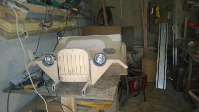

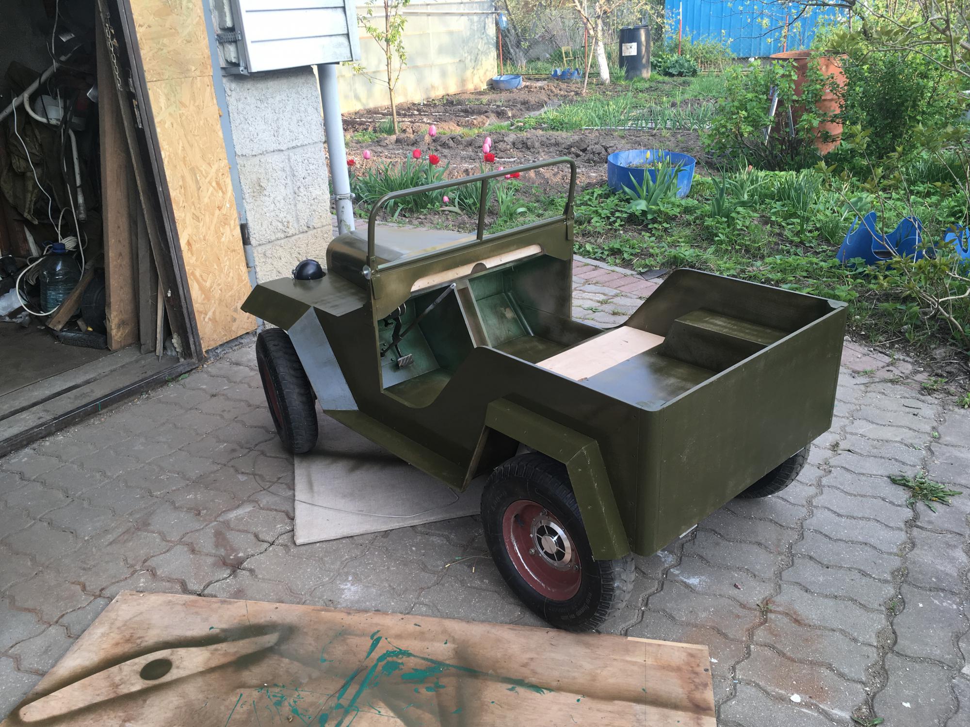

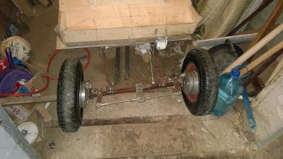

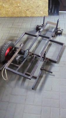

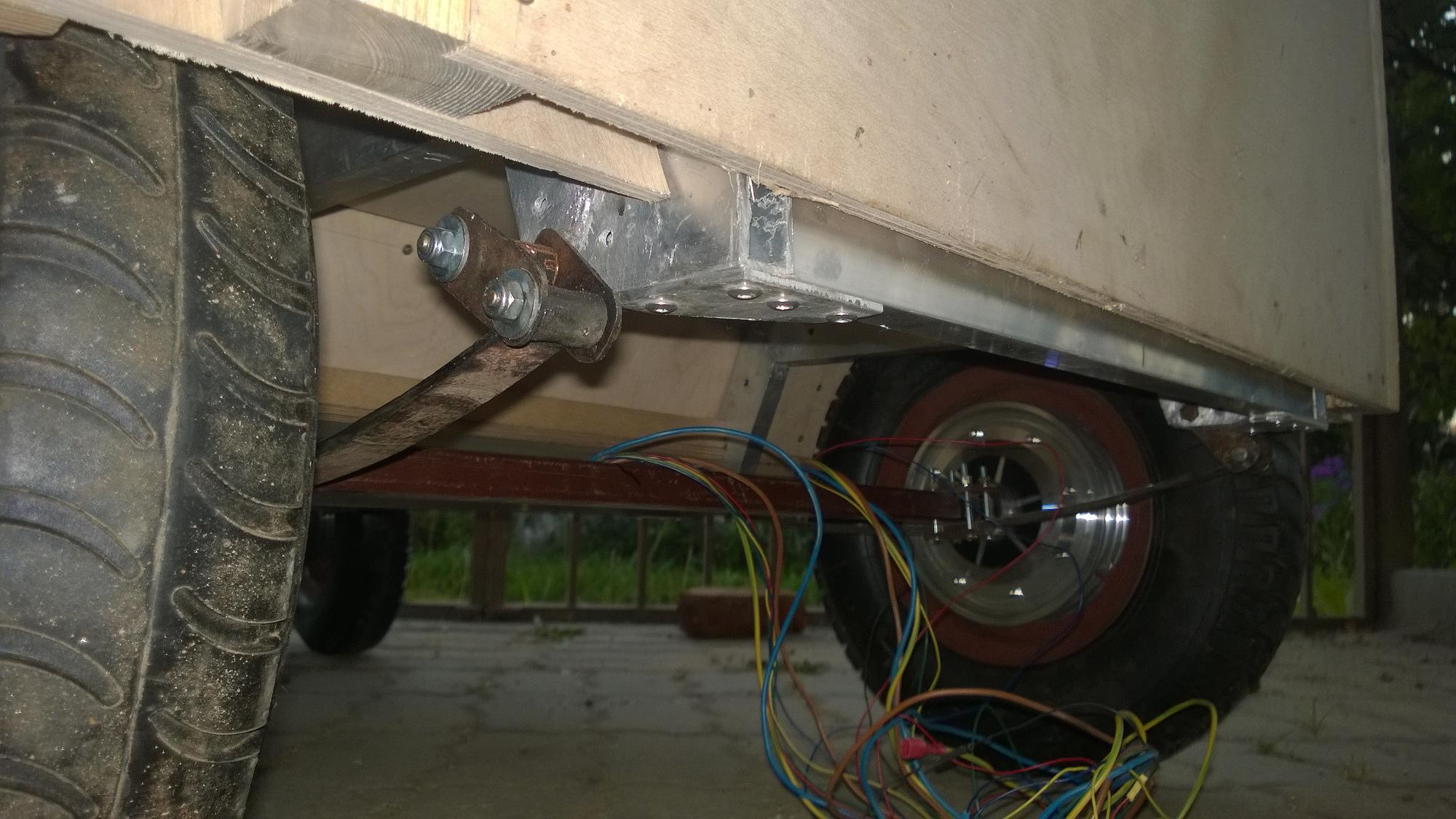

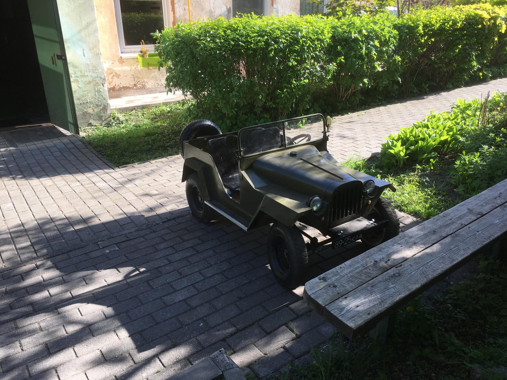

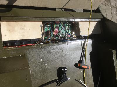

2 мотор-колеса от гироскутера 350вт , 3 аккумулятора 12в 17Ач ( свинец последовательно 36вольт) два из них как раз в нише, которая у вас для звёздочек ( редуктор), один под капотом(такой емкости- достались дёшево)  блок управления от VVK.Купил здесь на форуме. колеса 8-4.00, но надо будет поменять - жесткие и очень тяжелые(хочу 8-3.50). сделаю подборку по ходу работ и выложу.скорость ограничивается  , сейчас 5км/ч ,сам ездил до 13, моторы слабоваты, со мной греются, может напряжение нужно увеличить, а ток уменьшить -дальше посмотрим.

А я к 9 мая хотел успеть доделать, но .... Выкладываю что есть.

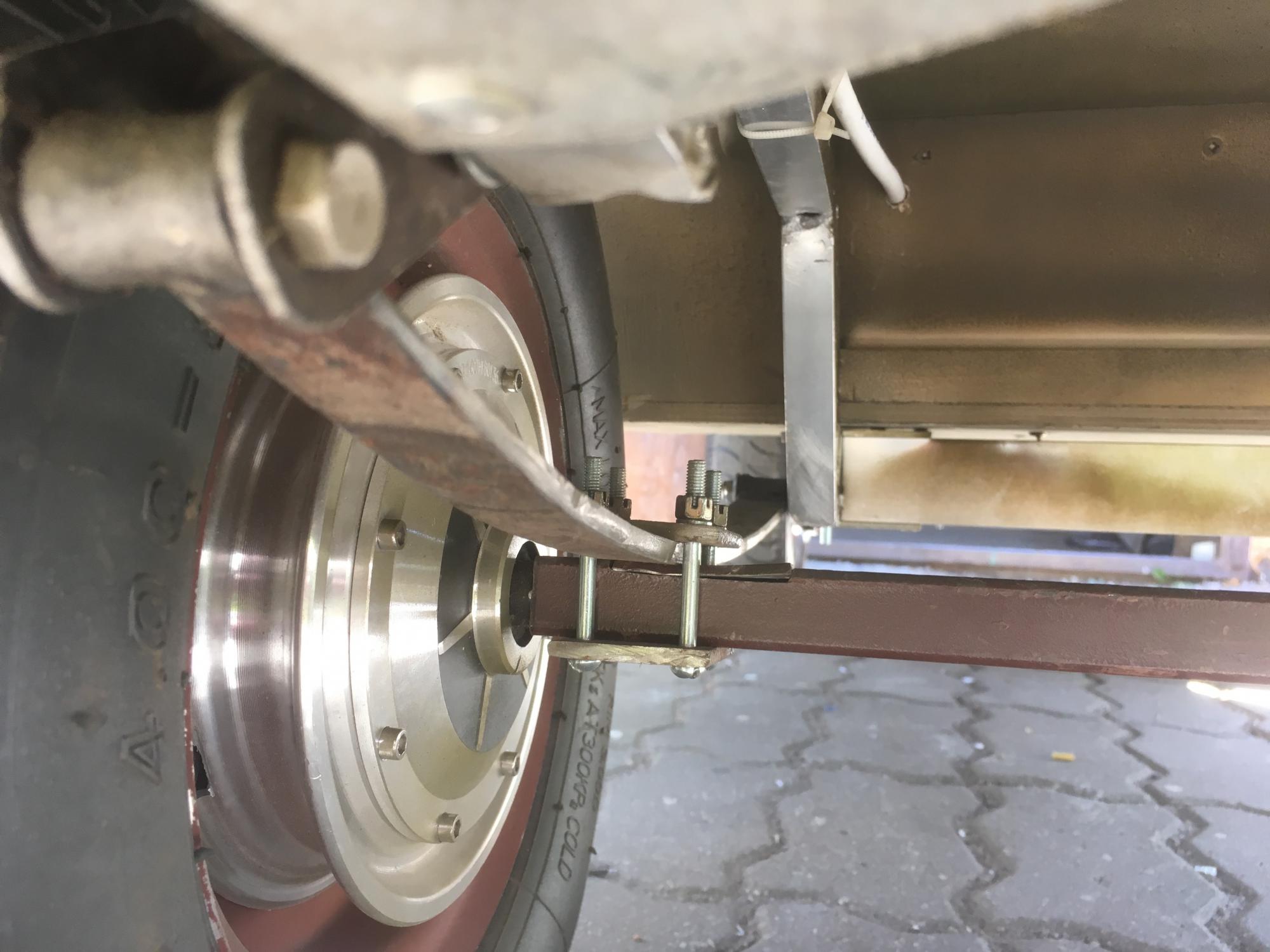

По поводу подвески, я решил рессорами обойтись...

Вот так прошло 9 мая, День Победы!

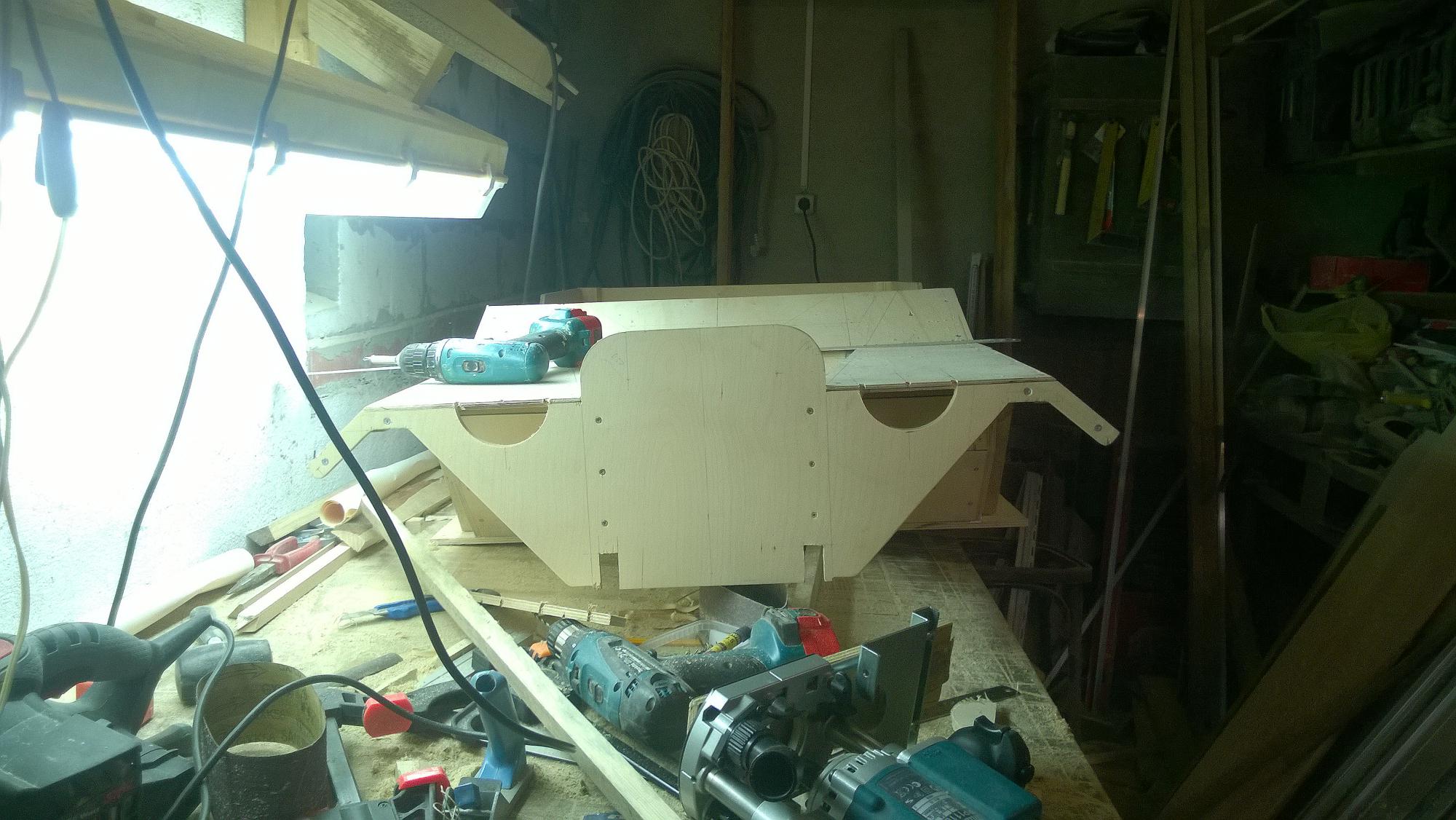

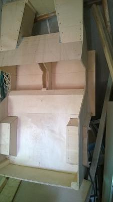

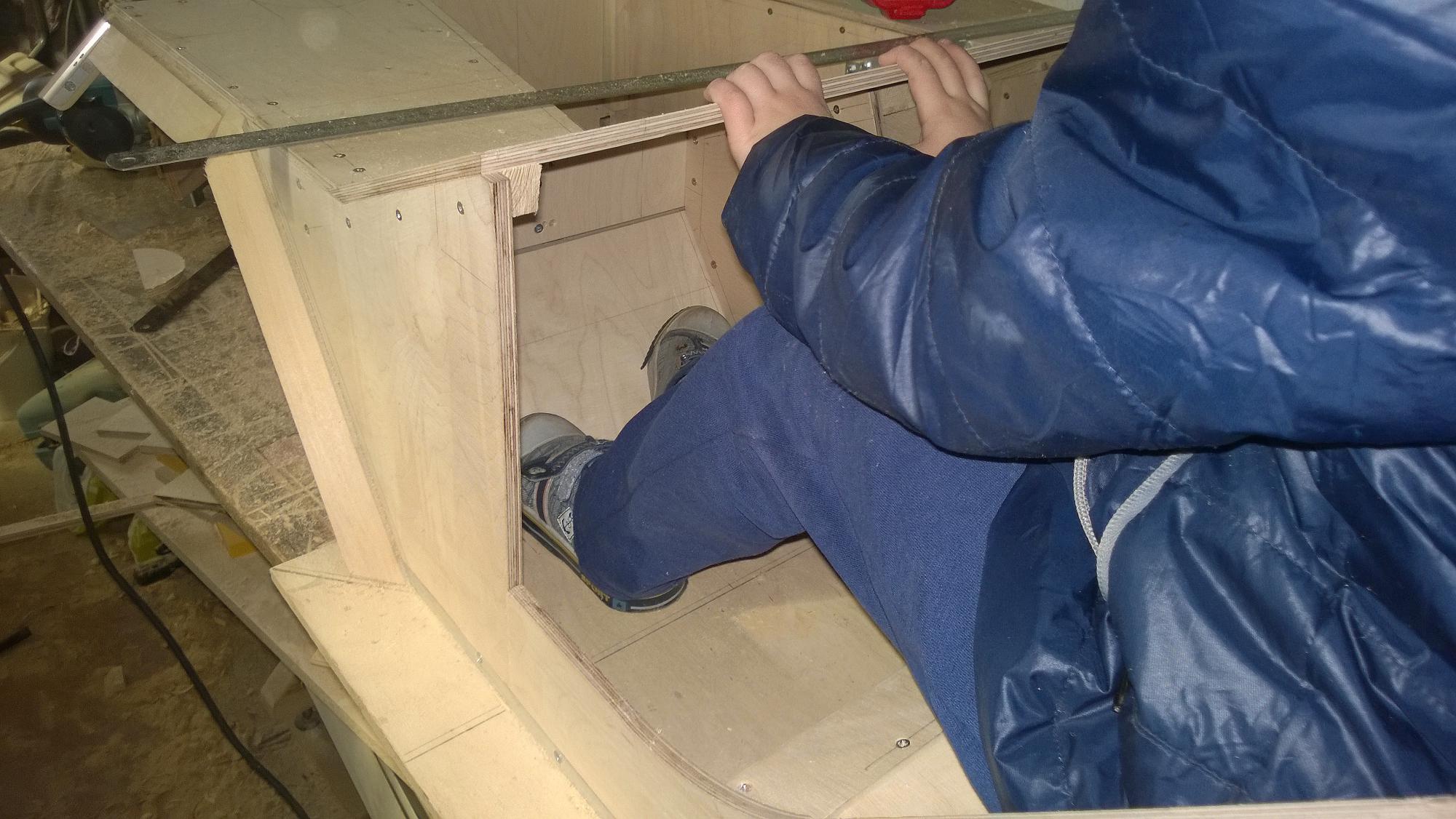

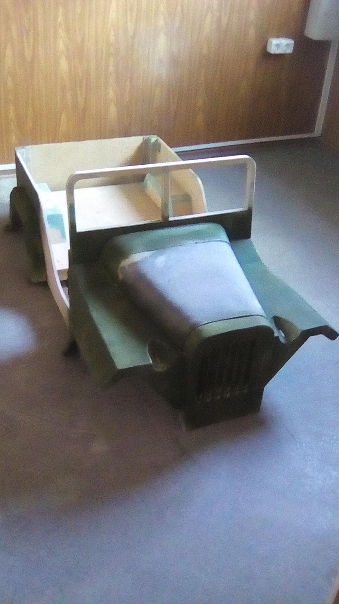

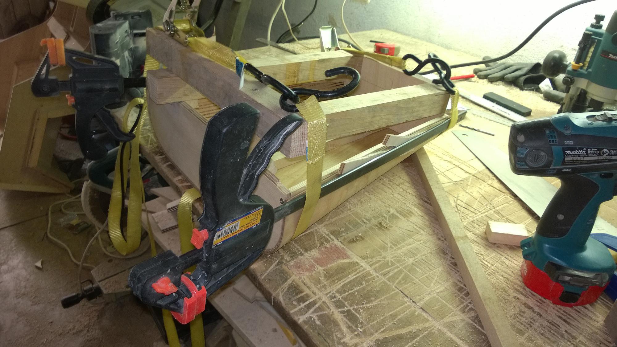

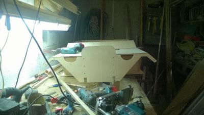

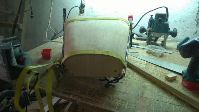

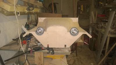

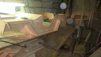

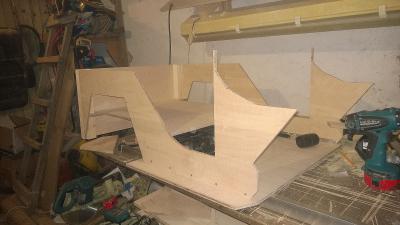

Вот так все началось, но после первой примерки нужно было увеличить пространство для ног... с компом я не особо дружу, в рамках пользователя... ток что мой друг миллиметровка и линейка...да я немного отстал от жизни, но я наслаждаюсь работой своих «кривых ручек»...

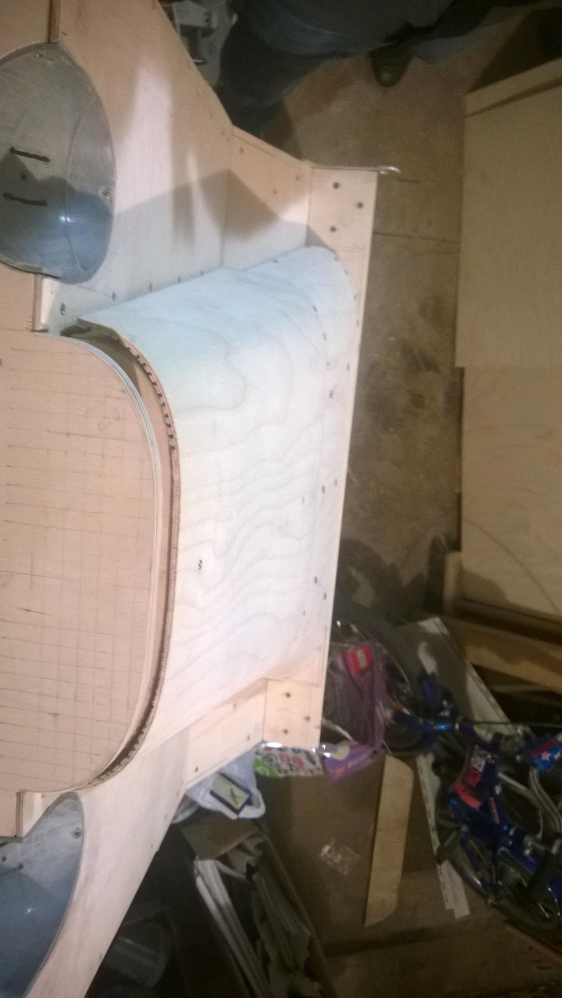

С деревом я работала люблю, так что выбор материала для капота не стоял... ФСФ 4 ммнадрезы пилой, гарячая вода... и вот
Kadeevv

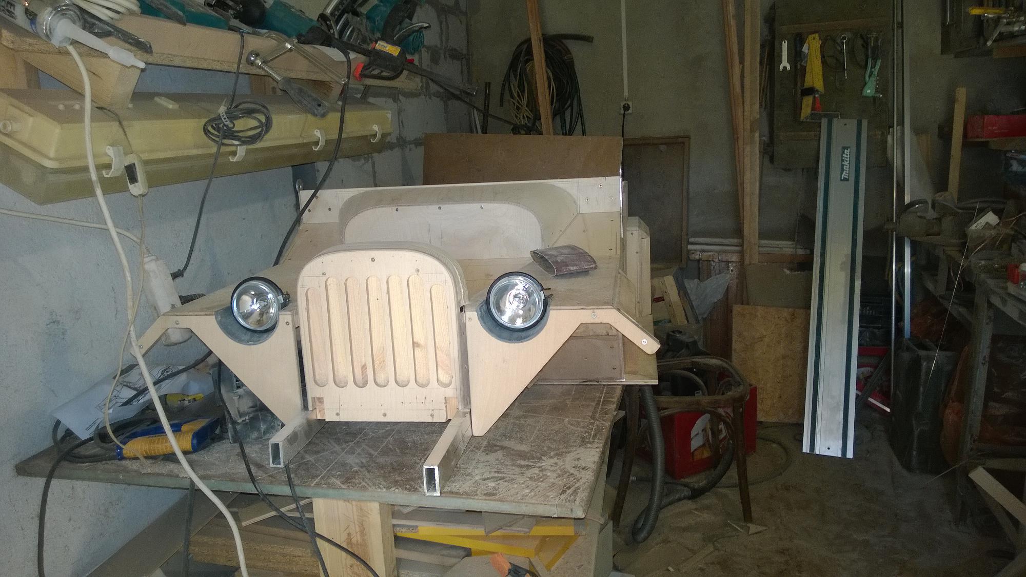

Форму морды, которая мне бы понравилась, нашёл не сразу

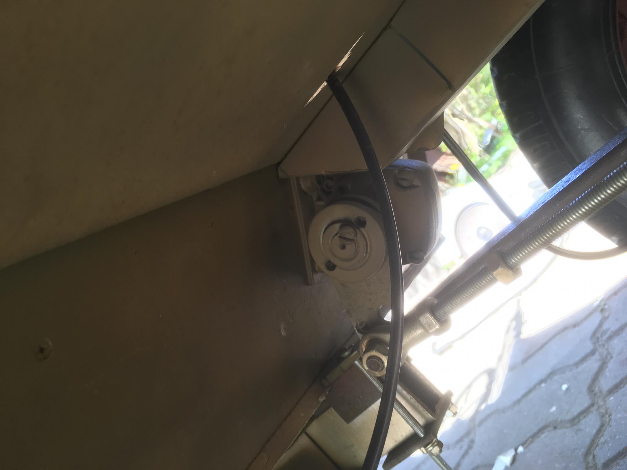

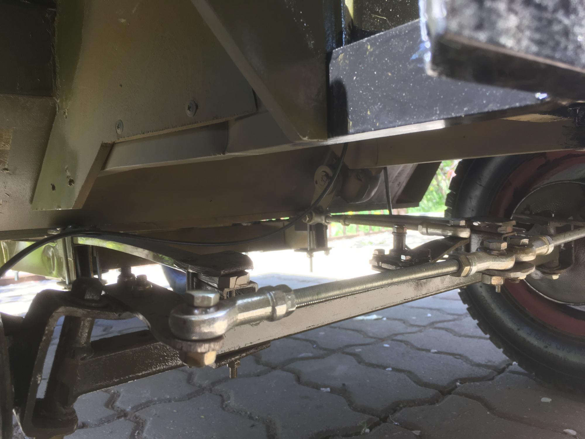

в самом начале мы решили, что колеса будут от гироскутера, подвеска-рессоры, с перейди хотел сделать 4 четверть элертические рессоры( как оригинал) , но дюраль была слишком мягкой, а сталь-слишком жесткой и тяжелой, пришлось обойтись 2, сзади- как изначально задумано

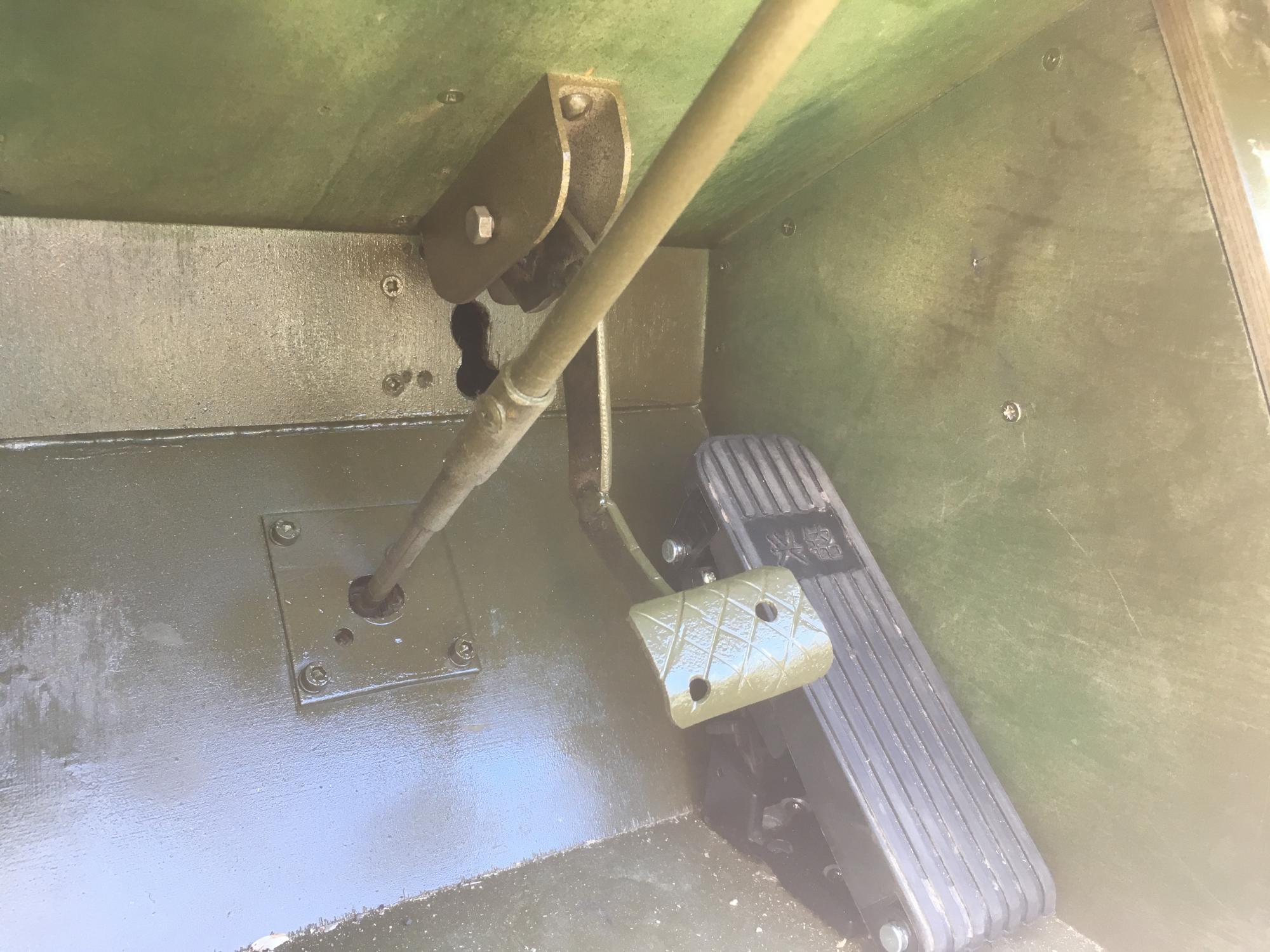

Для рулевого редуктора лучше ничего не нашлось-убрали люфты и всё)))

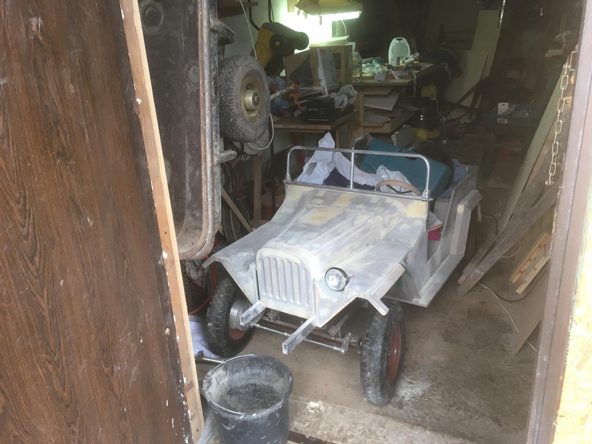

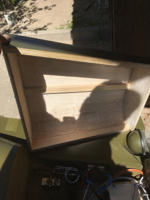

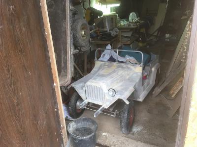

Межсезонье-шпаклевка, грунт и краска не сохнут...( нет отопление в гараже) что-то сушить пришлось в сауне, но отказался от подобных экснерементов. Потом не попаришься !!!
    Как только потеплело и работа пошла

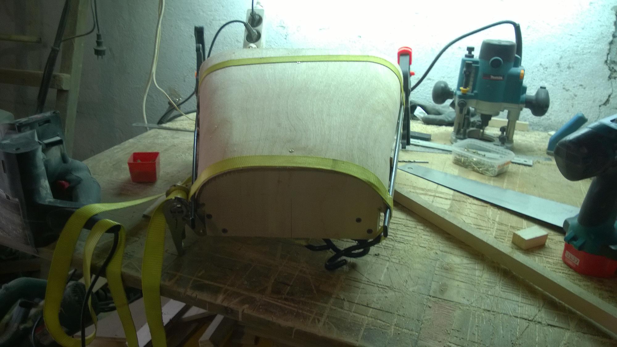

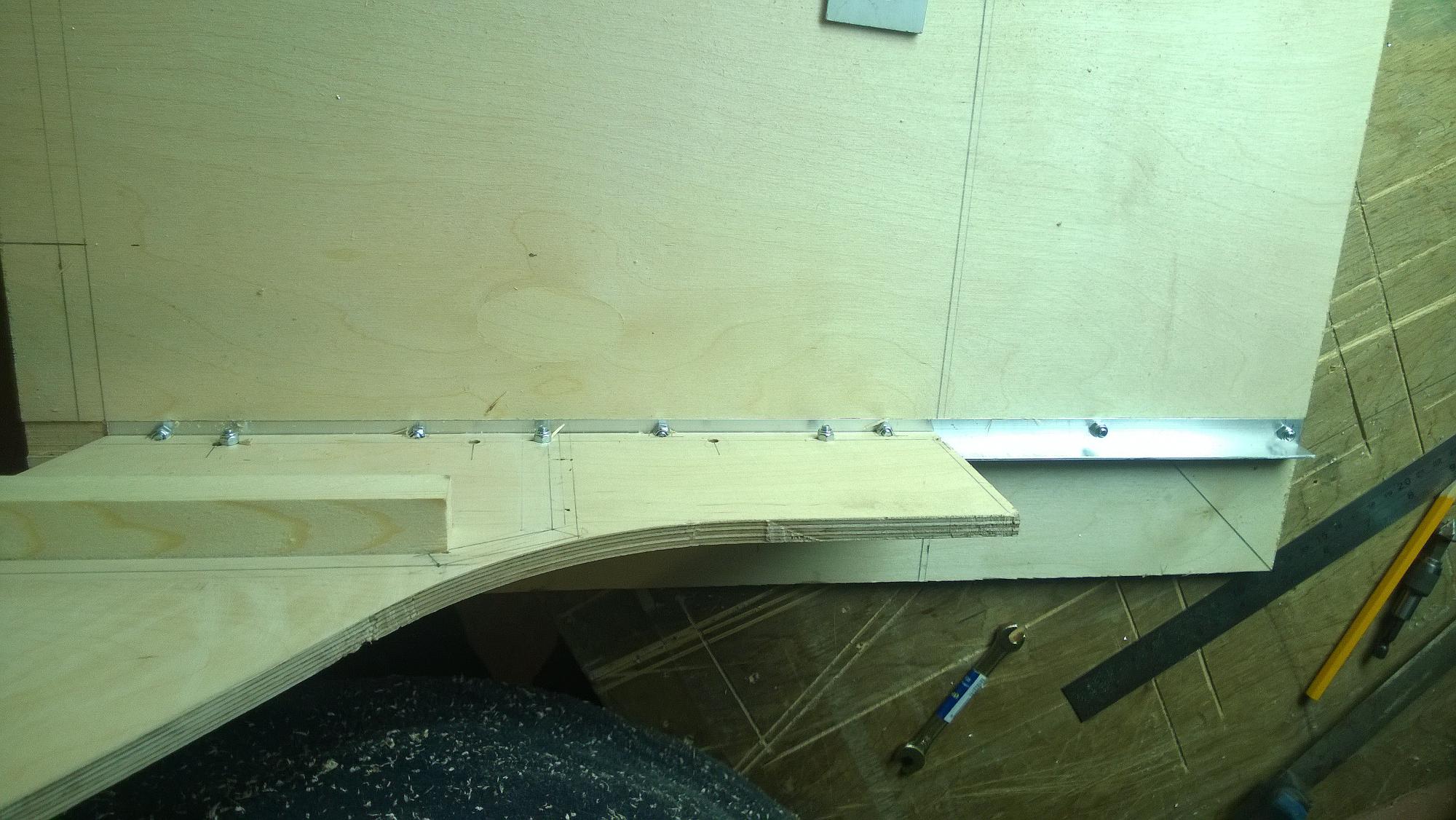

Руль сделан из 3слейв фанеры 9 мм, центр-металл

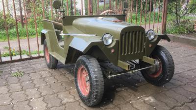

тормоза передние -барабанныеот мопеда Рига, задние моторами в режиме рекуперации,

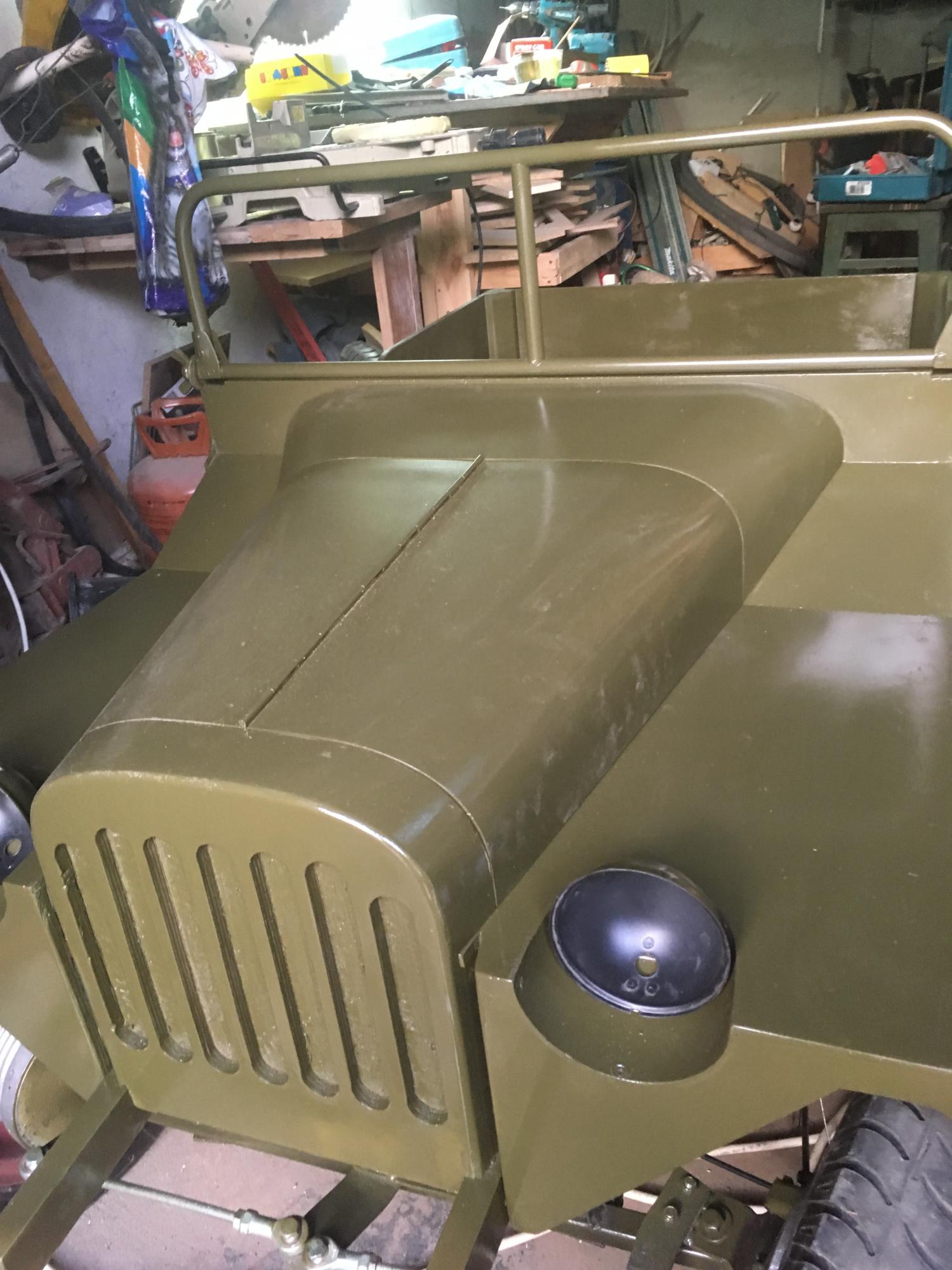

. Краска авто акрил, 3 слоя, диски от сельхоз техники - сталь 1.5 мм, резина китайский нейлон( воняет, почти как пластик) купил в Польше. Вроде все Ещё раз огромное спасибо за всё!!!
