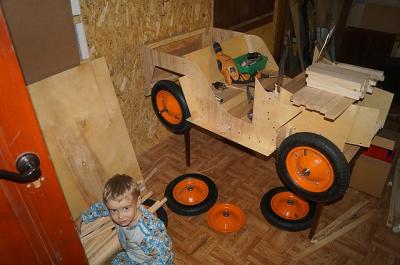

Люди добрые,так по колесам кто что подскажет,какие брать? Если рассуждать логически,то на заре полноприводных авто широкой резины не было.

То, что красное, по ходу, с цельнолитой резиной, жесковато будет. Я бы искал на капроновом диске, вот они в самый раз для деских поделок, хотя я ставил и на взрослый агрегат, вот такие

Красное колесо камерное,есть и цельно литое но дороже.Думал про капроновый диск,там резина широкая и хотелось бы хоть какого сходства с оригиналом.

Красные колеса не цельные они с покрышкой и камерой надувные. По крайней мере у меня на вид 100% такие. Но кто знает может и цельные есть. Правда резина такая дубовая и воняет так что только на открытом воздухе можно ездить. Дома никак. Резина жесткая настолько что при полностью спущеных камерах пальцами сжать сильно сил не хватает.

Если кому интересно,то тут адекватные цены на колеса. http://www.snab-baza.ru/kolesa/koleso_pr2400_d360_shina_pnevmaticheskaya_16_mm_3_25_8/
Александр Франко
Если следовать пропорциям, то красные колеса диаметром 350 мм вполне подходят у самого такие, только не разборные. Пухлые колеса не будут смотреться.  На счет вонючести резины -- справедливое замечание. У меня год воняла в гараже никак не могла выветреться, но сейчас уже. конечно, перестала. Да и не резина это вовсе -- пластик какой-то или ПВХ. Подшипники правда г-но, но два сезона уже отходили -- так что не забивайте себе голову.
лунаход
[user]Александр Франко[/user], У вас колеса немного потолще 4.0-8 или 4.8-8,а эти 3.25-8

[user]makscustom[/user], Вопрос задан не корректно.Вас интересует фирма или номер подшипника.Если фирма,то под такой детской нагрузкой будут ходить любые более менее нормальные подшипники(если шарики у них не квадратные)мне нравятся подшипники фирмы SKF,а если вас интересует номер подшипника,то если вал 20 мм,значит  скорей всего стоит 204.
лунаход
Вечер добрый! Потихоньку подгоняю,склеиваю. Немного упростил перегородку моторного отсека(уж больно много деталей было)удлиннил заднюю часть на 2 см,чтобы влез брусок,спинку сиденья прикрутил к кузову для жосткости. Прикупил колеса,подшипники аЦкие:-D Из имеющихся подшипников подошли 202,внутренний диаметр 15 думаю оси из ст45 выдержат.
Александр Франко
Отлично получается. Интересно посмотреть снизу. Какая рама, на чем колеса держатся.
