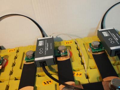

cncfreak
[user]bob691774[/user], а можно подробнее про ячейки? где покупали?
и сверху платки - это балансиры? расскажите пожалуйста.
bob691774
Покупал в фирме Лиотех в Новосибирске.
У меня с этой фирмой дилерский договор и поэтому цена при продаже будет заводская 70 рублей 1 ватт мощности АКБ.
БМС покупал в ООО "МикроАрт" где цена тоже заводская 2500 рублей за штуку.
Я уже не один год работаю с такими АКБ но эти аккумуляторы поражают своим КПБ.
Прежде чем заключать договор купил партию АКБ и провёл испытания. Если очень интересно то могу выслать Вам протоколы испытаний. Вот проект который заказчик оплатил и остался доволен их работой.
