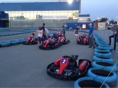

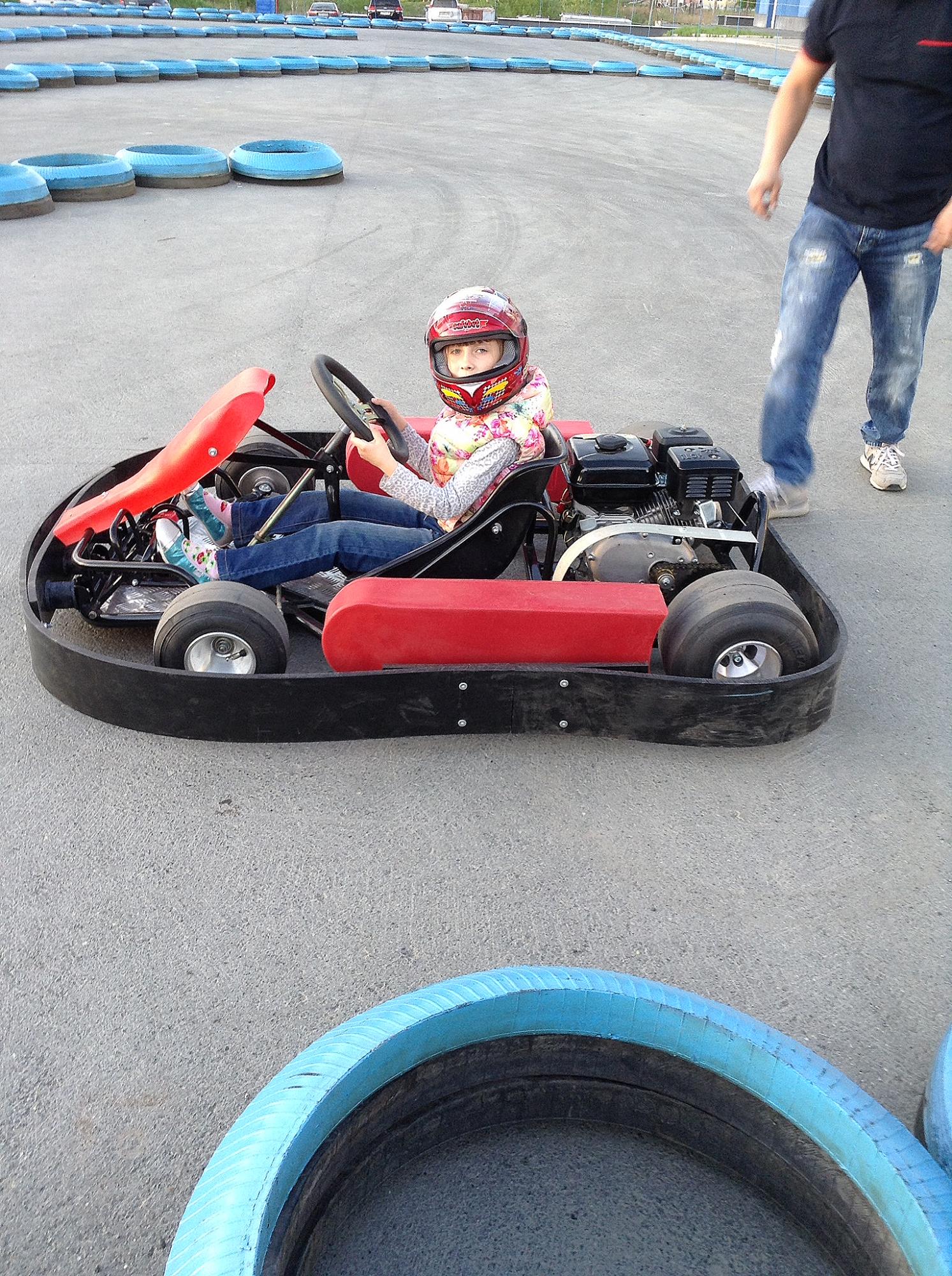

Добрый вечер.
Нужна помощь в подборе и покупке батареи lifepo.
Имеется 8 картингов бензиновых. Требуется переоборудовать их на электротягу. Выбраны двигатели с контроллерами от Голден мотор на детские карты 3шт (3000вт) и 5шт на взрослые (5000вт)  http://goldenmotor.com/
Пытаюсь найти батареи 48в\40ач с BMS c  высокой токоотдачей (150А). Они должны быть компактные и, желательно, влезать в боковины  стандартного прокатного карта.
Следующим этапом будет выбор зарядных устройств , способных заряжать это хозяйство за 30-60 минут
Буду благлдарен любому совету и рекомендации.
Вадим 74
Вам нужно указать размеры двух боксов под аккумуляторы , напряжение - минимальное - максимальное , какое вы хотели сделать , ёмкость аккумуляторной батареи .  Судя по вашим пожеланиям 100 - 150 ампер ёмкость желательно делать от 30 до 40 ампер - часов .
cncfreak
[user]Max96[/user], вам входной кабель надо будет жирный заводить...если заряжать 4 карта одновременно за час, током 40 ампер, нагрузка на сеть будет 9 кВт! + прочие потребители. вы это ещё учитывайте.
ну а если за 30 минут заряжать, то еще больше.
Max96
Размер обтекателя :ширина 150 высота 200 длина 500.  в эти размеры планирую уложиться.желательно батареи разнести так, чтоб и справа и слева был одинаковый вес.
TRO
[user]Max96[/user], У вас в оба короба влезут больше 400 банок А123 (или аналога) формфактора 26650 с итоговой емкостью 60+ Ач.
Эти потянут точно, и жить должны дольше всех остальных.
Приценится можете в разделе комерция, ищите Li-force.ru (там же тесты и графики на что они способны).
Не думайте что реклам, я вообще в другой стране живу и отношения не имею.
Дешево не будет (эти банки дешево ни у кого не будут), но в вашем деле они себя отобьют.
Там же можете заказать сборку (заодно хорошо поторгуйтесь, вы редкий оптовый покупатель).
Или пройдитесь по другим продавцам в разделе или ищите дешевые проверенные прямые поставки прямо с китая (опт все таки).
Для зарядки советую объединять по три зарядки в одну, запитывая каждую из них от отдельной фазы из трехфазной розетки.
Вадим 74
[user]Max96[/user], НАПРЯЖЕНИЕ И ЁМКОСТЬ какую планируете ?
TRO
Max96
Честно говоря, хотелось бы увидеть готовое решение или предложение.(что вроде:купи эти батареи, этот BSM, это ЗУ...ну в таком духе)
Это комерческий проект.Мне важна экономика(стоимость батареи , ЗУ и т.д) . Или:если кто то готов собрать эти батареи- труд будет оплачен.
