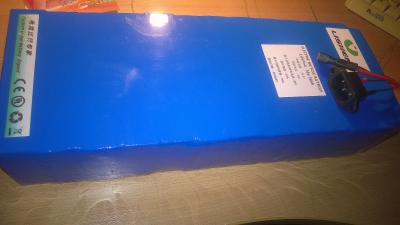

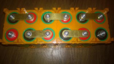

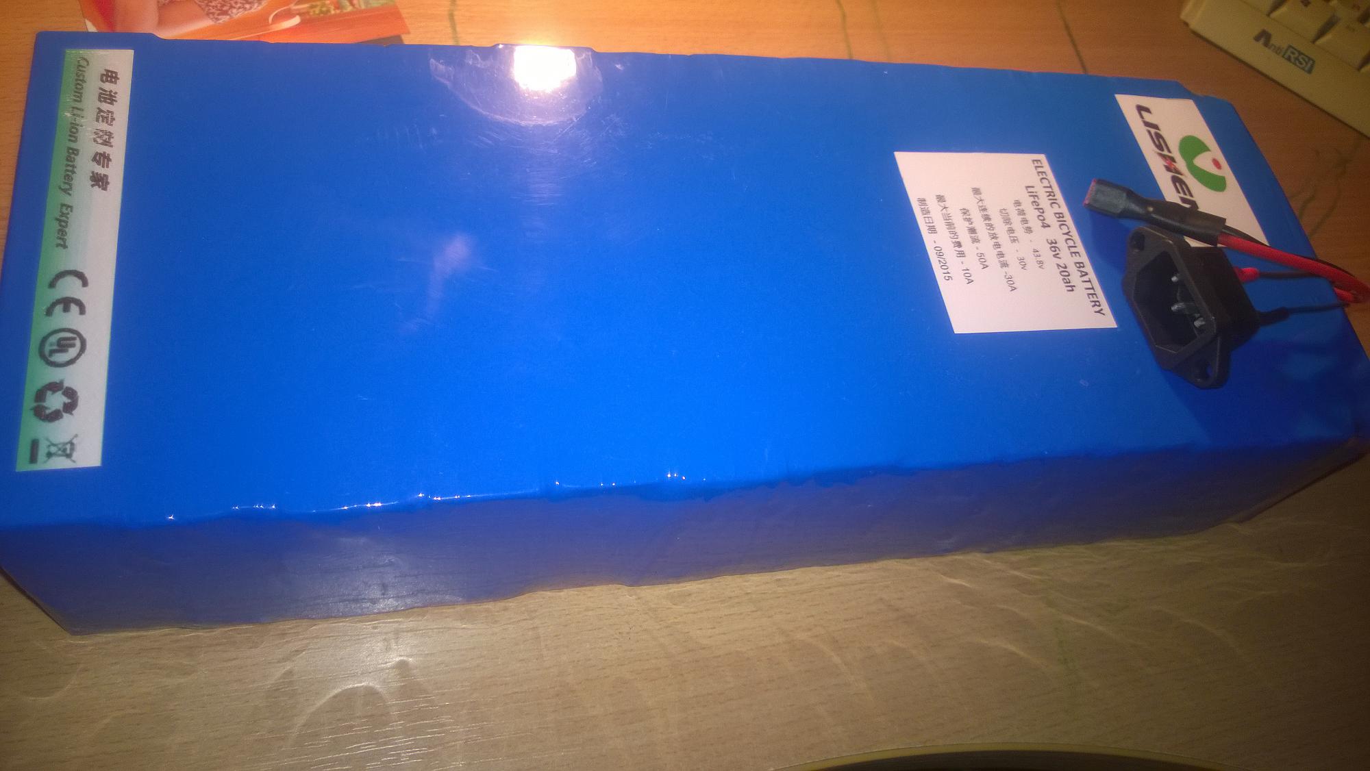

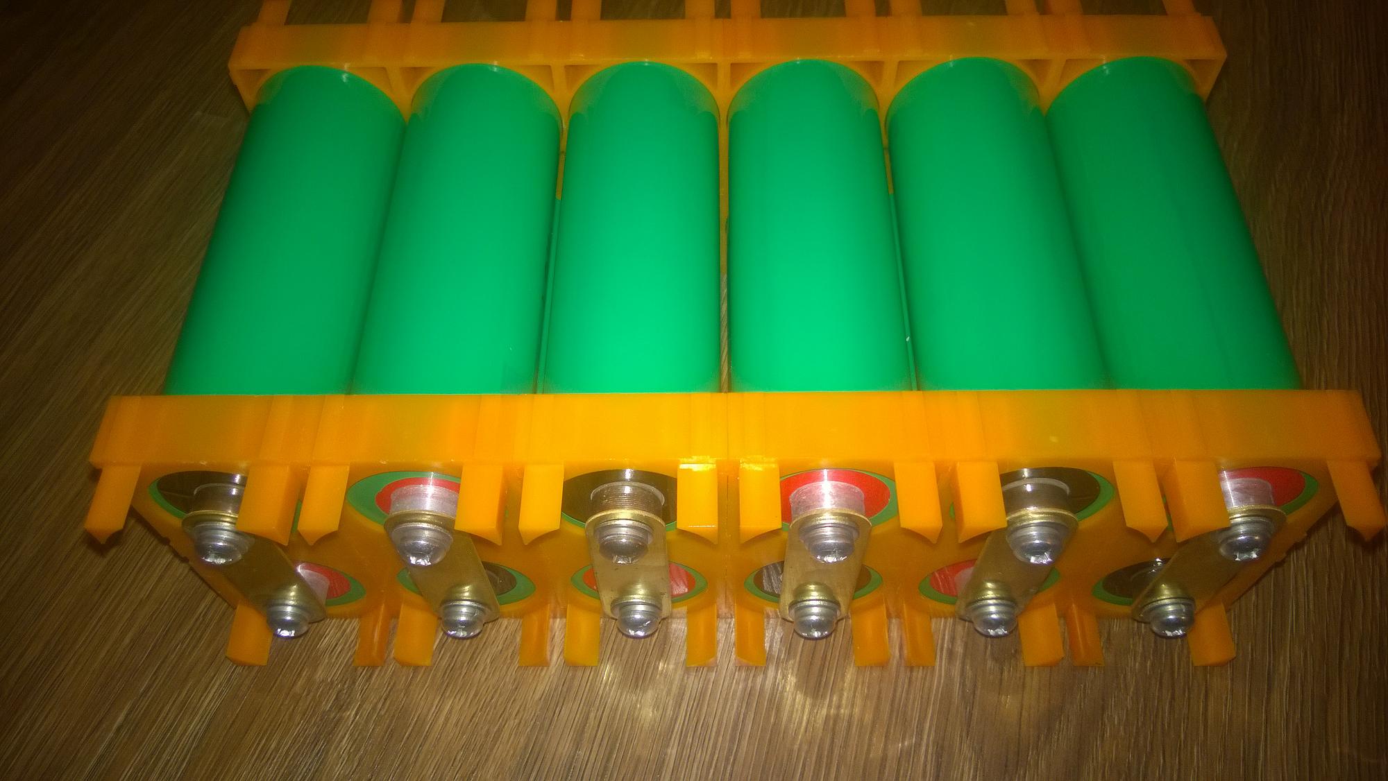

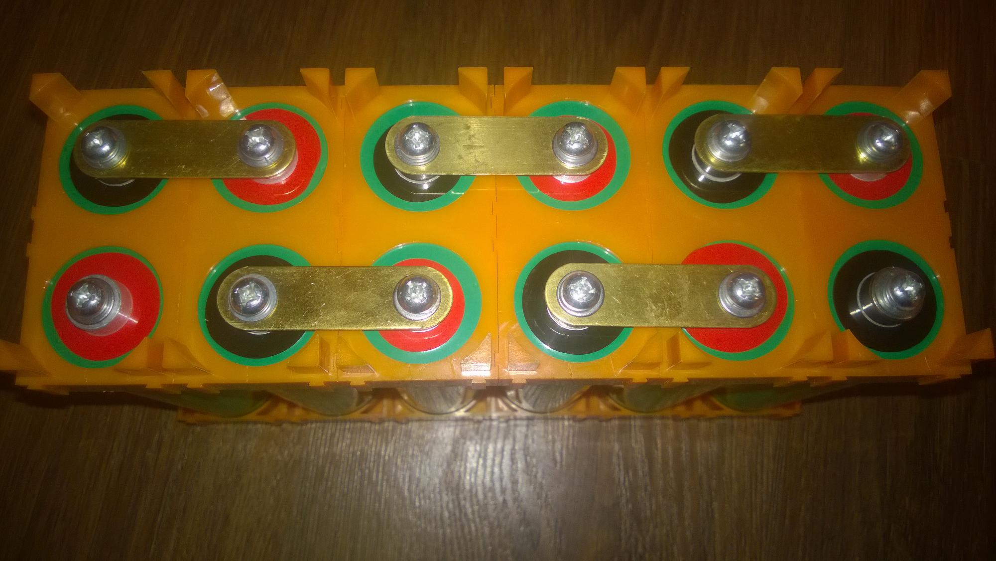

Собрал бат-ку 12s1p из зеленых цилиндров. Выбрал цилиндры с самым высоким внутренним сопротивлением, 3,8-4,4 мОм.
Очень непривычно, что все так продумано, цилиндры в холдерах не касаются друг друга, следовательно исключен вариант замыкания при повреждении термоусадки (перетирание друг об друга например).
Током 4,5А выкачал 10,86 ач. Просадка на токе 20А около 2-х вольт.
Батарейка на 36в 20ач со страницы 131 в конечном варианте выглядит так

[user]Wayfarer[/user], сколько получилась ширина с болтами и пластиком??
