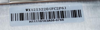

[user]Вадим 74[/user] Правильно я понимаю первые две цифры после WX это месяц производства вторые две это год.
Вадим 74
