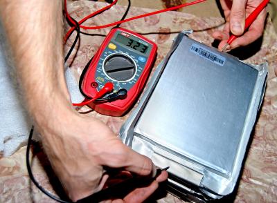

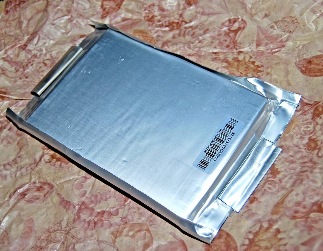

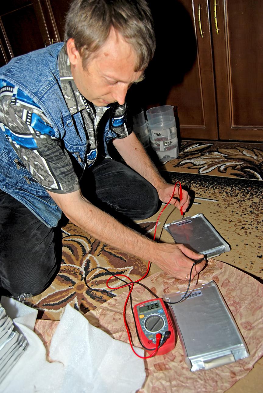

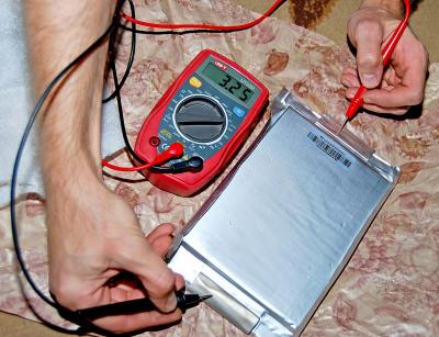

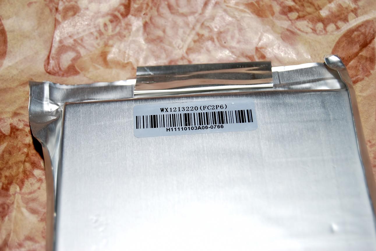

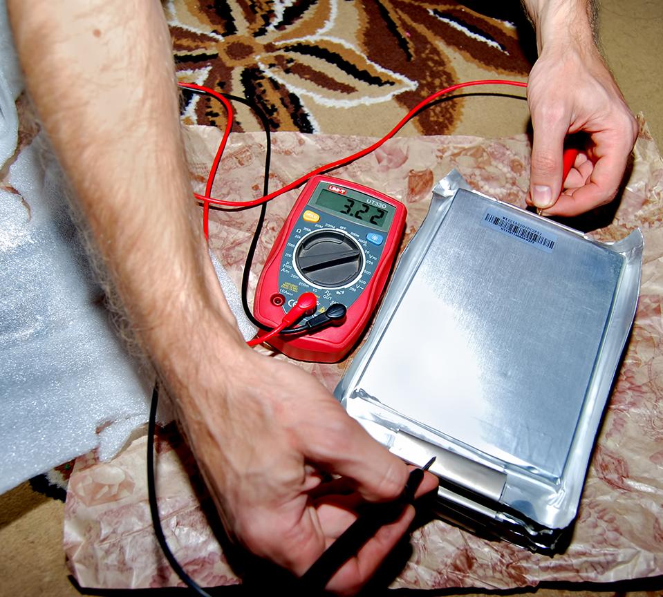

Купил призматические пакеты 20А у маленького Китая в Москве.
Пакеты все новые, твердые, приятно держать в руках, видно,что добротно сделаны. Замерил напряжение каждого пакета 3.22-3.26 вольт. Начну их собирать в общую батарею и потом отпишусь по нагрузочной характеристики. Всем рекомендую покупать у Виктора, молодцы ребята. Посылка из Москвы в Луганск дошла быстро за 1 сутки. Товаром остался доволен, деньги потрачены не зря! Кому нужен аккумулятор покупайте без сомнений,главное правильно его эксплуатируйте и все.

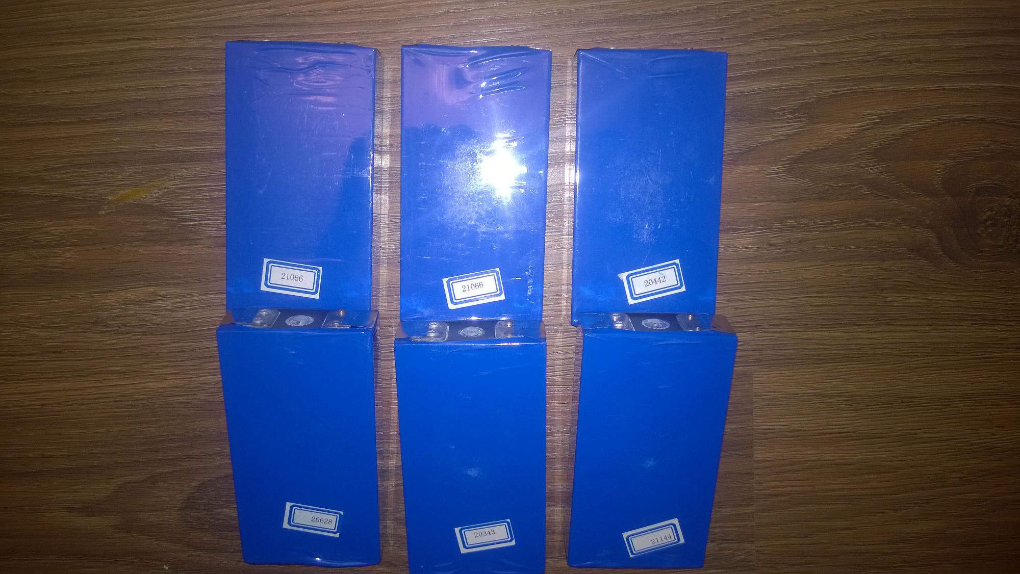

еще пришли 12 шт 20ач по 40 юаней https://item.taobao.com/item.htm?spm=a312a.7728559.2014082902.1.FkX03H&id=521150354947&_lang=zh_CN:TB-GBK&thwarea=hw&toSite=main
У всех импенданс 3,2...4,2мОм, на трех из 12-ти никелевая лента не приварена, контакты чистые без следов контактной сварки, т.е. скорее всего элементы новые, но судя по тому, что на корпусе есть белесый налет - наверное с хранения.
На каждой наклейка с емкостью, судя по наклейкам емкость в пределах 20,2 - 21,1ач

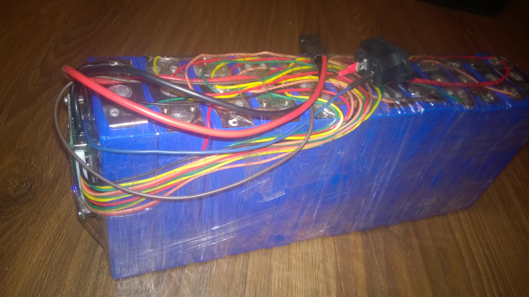

Собрал 36в 20ач, понравился размер - самое то для электровела.
