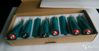

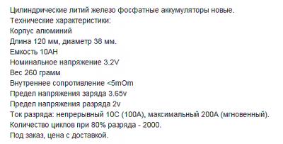

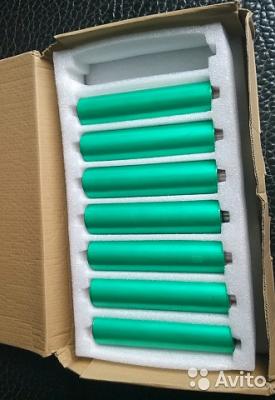

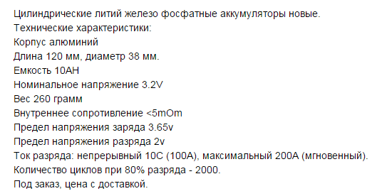

Всем добрый вечер.Наткнулся на авито на аккумуляторы,цена 700 р штука.Может кто с ними сталкивался,объясните что за зверь, на Headway не похоже.

Татос
Они легче и короче Headway 38120,а ёмкость заявлена та же.Хочу купить , но боюсь что полное г....
Татос
Я всё таки нарыл что это за элементы,CBL 10Ah IFR38120.Буду думать,настораживает слишком низкая цена.
