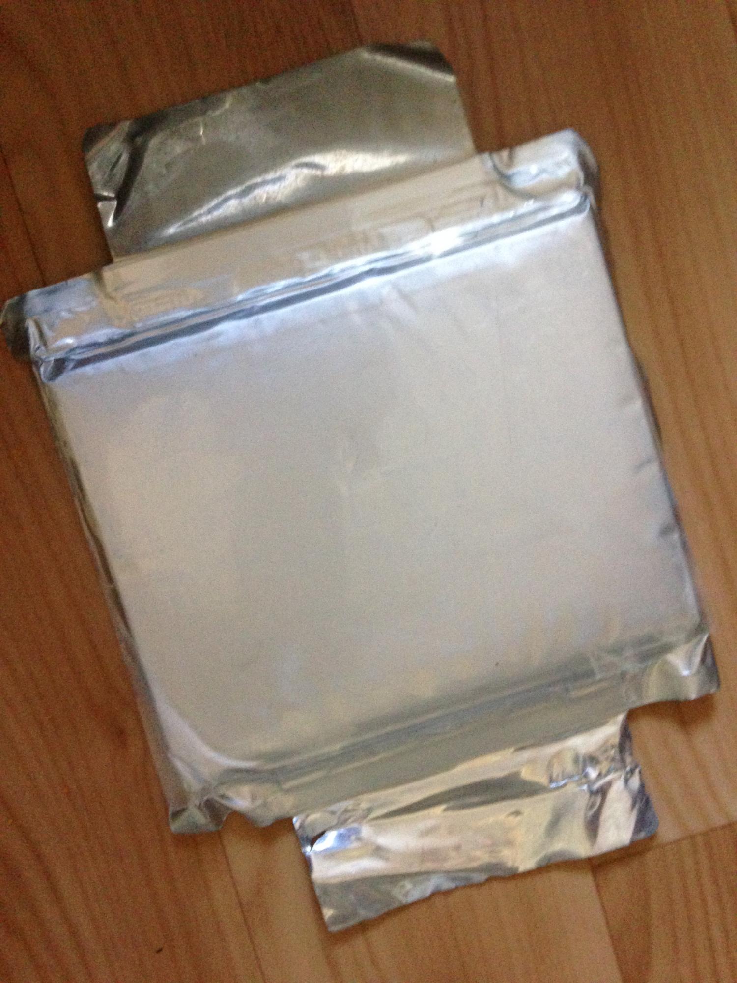

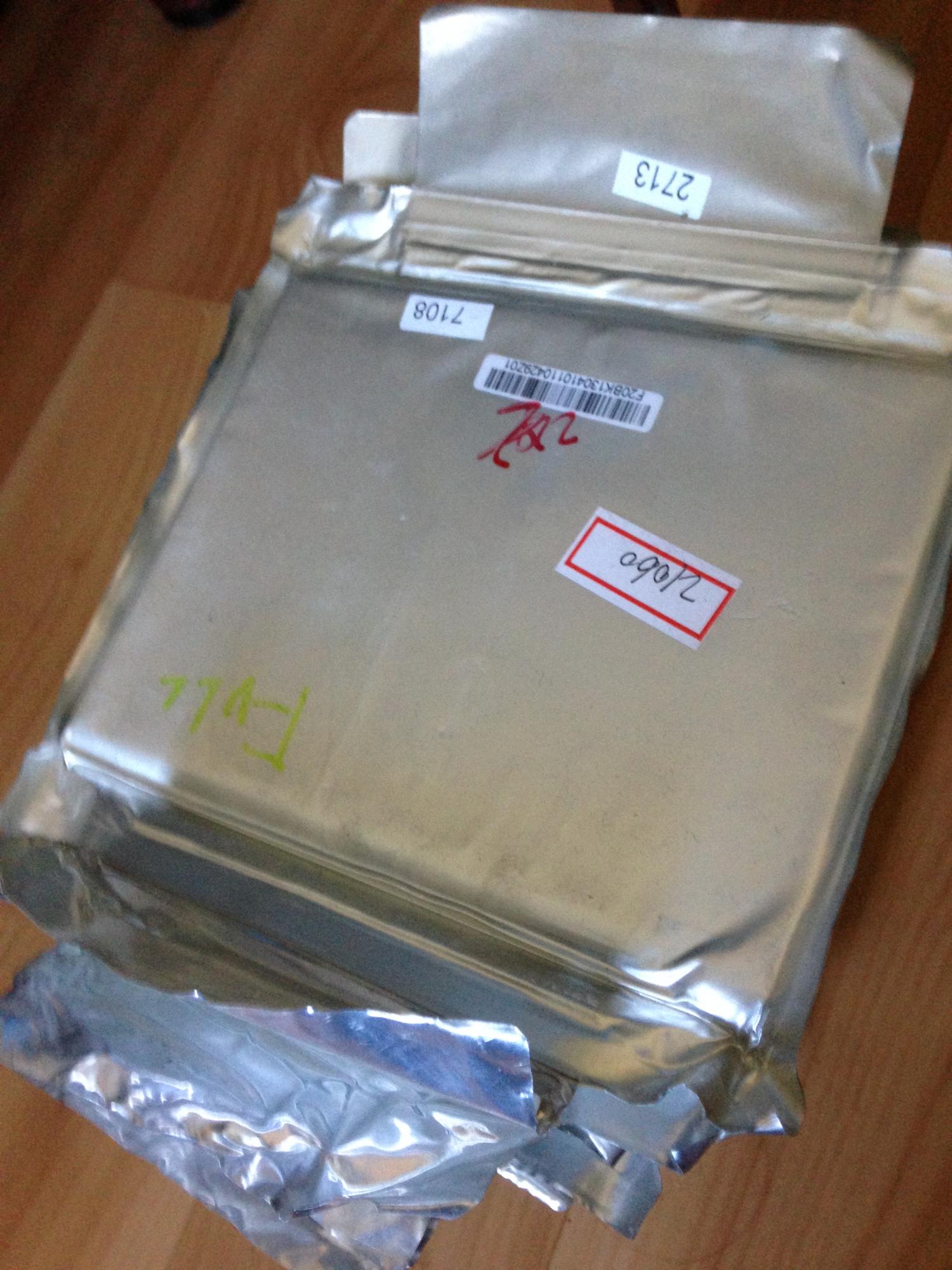

Вот нашел время выкладываю фотки , батареек купленных по ссылке с моего более раннего  поста. Пока только заряжаю поштучно, Imax 6b на велик пока  не ставил. Возник вопрос на сколько близко к самой батарее можно загибать контакты? Прям под обрез не испорчу или по периметру самого пакета серебристого правильнее будет?
Добавлено 11 Авг 2015 в 15:16:36
strannik
Что то вид у пакетов жалкий, такие пришли или уже сам покоцал?
rubberduckhunter
strannik
Цитата: rubberduckhunter от 11 Авг. 2015 в 16:16
жалкие пришли
Лишь бы работали нормально, но как правило жамканые быстро дохнут.
