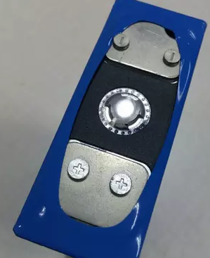

Подскажите - можно лёжа располагать такие аккумуляторы ?
Wayfarer
[user]Вадим 74[/user], думаю можно.
Интересно увидеть тесты этих ячеек - соответствует ли емкость и просадка под нагрузкой.
Вадим 74
https://item.taobao.com/item.htm?spm=a1z10.1.w7495763-8150996937.7.s8Q4bx&id=39525599001 - у меня такие .
Тест не проводил , так ездил - три цикла  :laugh: - зиму ждут . Судя по коротышам  ;-D дури до хрена в них .
Сейчас бы купил всё - же что - то подешевле , на 40 ампер часов .
Не знаю почему вывода покрылись белым налётом и с некоторых " пипеток " выступил белый порошок . Боюсь что влаги зимой напитались ( хоть и ящик пластиковый можно сказать герметичный )  или причина что при горизонтальном положении химия может вытечь .
Токи при разрядке были до 70 ампер , в основном около 50 ампер .
