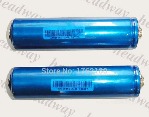

Посоветуйте продавца в Китае, пожалуйста.  Нужны качественные призмы по 10 а/ч с током 3с  LiFePo4.

Что лучше, 40152S на 15Ач  вес 500гр
или А123  20Ач, тоже вес 500гр?
По току оба хороши, но А123 при том-же весе более емкий, но нежный, а 40152 механически выигрывает.
У кого был опыт с 40153?  Стоит он своих денег? Они в одну цену.

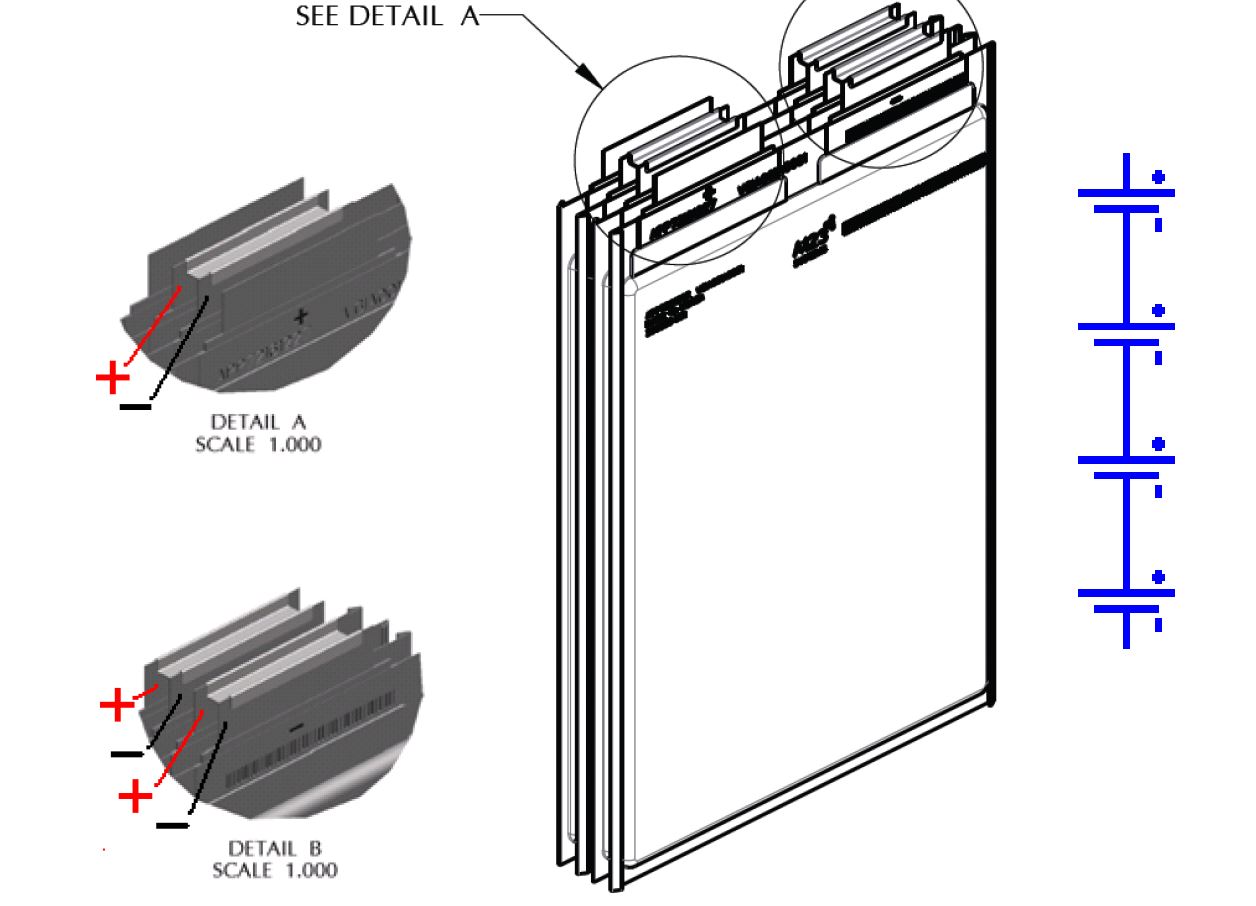

И еще, кто знает, на А123 ленточные выводы никель? Они паяются? Не дай бог алюминь!

Долговременно цилиндры 40153 не эксплуатировал, но десяток циклов на конфиге из двух контроллеров по 14А поездил, в ватметр специально не глядел на просадку, но по ощущениям разницы не заметил (с 12P A123 18650).
На А123 один ленточный вывод точно люминь, второй не помню.
ali-74
40152 использую уже третий сезон,и зимой и летом-потери емкости не наблюдаю
по морозу просадка конечно большая,а летом на 48в батарее при токе 30а-около 2в
вес и габариты конечно не маленькие(такая-же,но липо по обьему в два раза меньше)-но я доволен :exactly:
Есть слухи, что на концах лепестков наварены медная фольга, но точно это или нет не знаю.
Если второй НЕ алюминий то при соединении в батарею будет контакт разнородных металлов, т.е. коррозионная опасность. Как заводские банки собираются? В гугле видел "мостики" и винтовые клеммы. Винты видимо просто плющат два сложенных лепестка(вес большой этих винтов!), а вот мостики интересней такое впечатление что они напаяны!!!
В даташете упоминается лазерная сварка.. :(

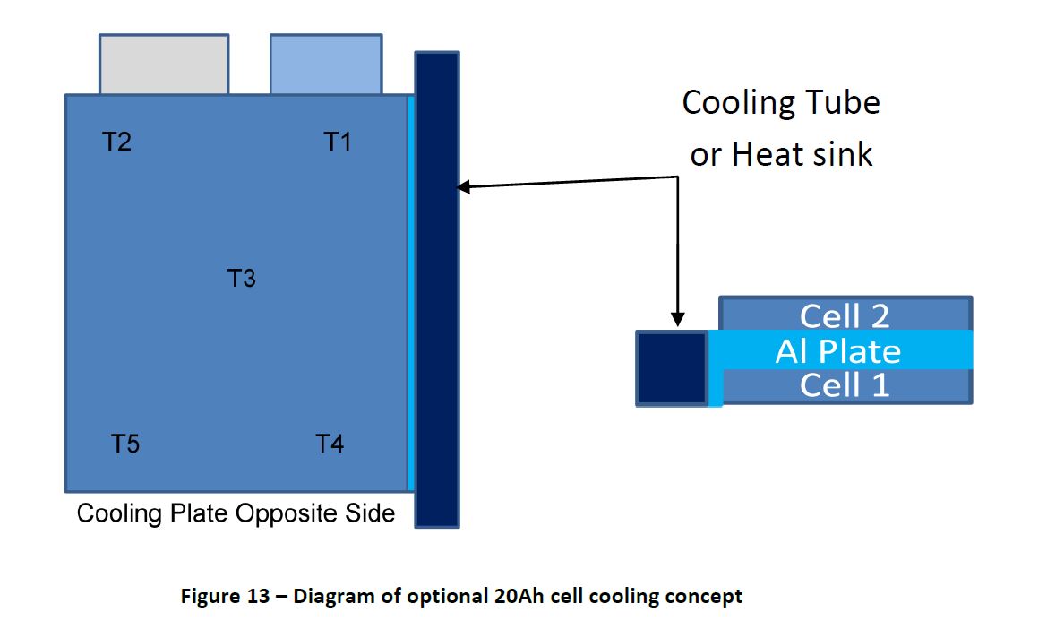

И еще, не видел чтобы созданные тут сборки охлаждали. А ведь производитель рекомендует между каждым элементом класть алюминиевую пластину и потом их все соединять с радиатором в торце. Но тут габариты и вес конечно прибавятся и уже 40152 не будут казаться тяжелыми.
Представил себе ящик с ячейками, а с боку выходят медные теплопроводные трубки и тянутся вперед транспорта. Входят в ребристый алюминиевый радиатор, гордо висящий впереди, может даже с вентилятором... :)  В каждой шутке, лишь доля шутки... Ведь внутренние ячейки легко нагреть током, а при 45грд уже на графике ресурс падает в два раза!

и кстат при нагрузках меньше 200А  охлаждение ненужно они даже в машинах стоят без охлаждения ну я невивел его в коробка сборках автомобильных заводских

Мне нужно собрать батарейку на 80-90в  и чтобы гарантированно отдавала при этом  60А не развалившись.  Цена, конечно, имеет значение. Присмотрел призматики  10а как они?  Кто нибудь их тестил?  если 3с отдадут, то две банки в параллель хватит, чтобы получить 60а.

Я хочу взять призматики  10а  3с у Николая.    48 штучек собирать буду. С зарядкой проблем не вижу. У меня mini-e контроллер.
Только у него в теме фоток их почему-то не нашел, но Николай писал мне, что брак всего одна штука из 500 проданных.
Одобряете покупку?  Будут 2 в параллель и 24 сборки последовательно.
strannik
Маловато будет 2P, лучше 3P, а то быстро подохнут.
propeller25
Да вот  3P  в раму чоботаря не влезет.  Ну раз 3С - долговременный - что бы им подохнуть то?
