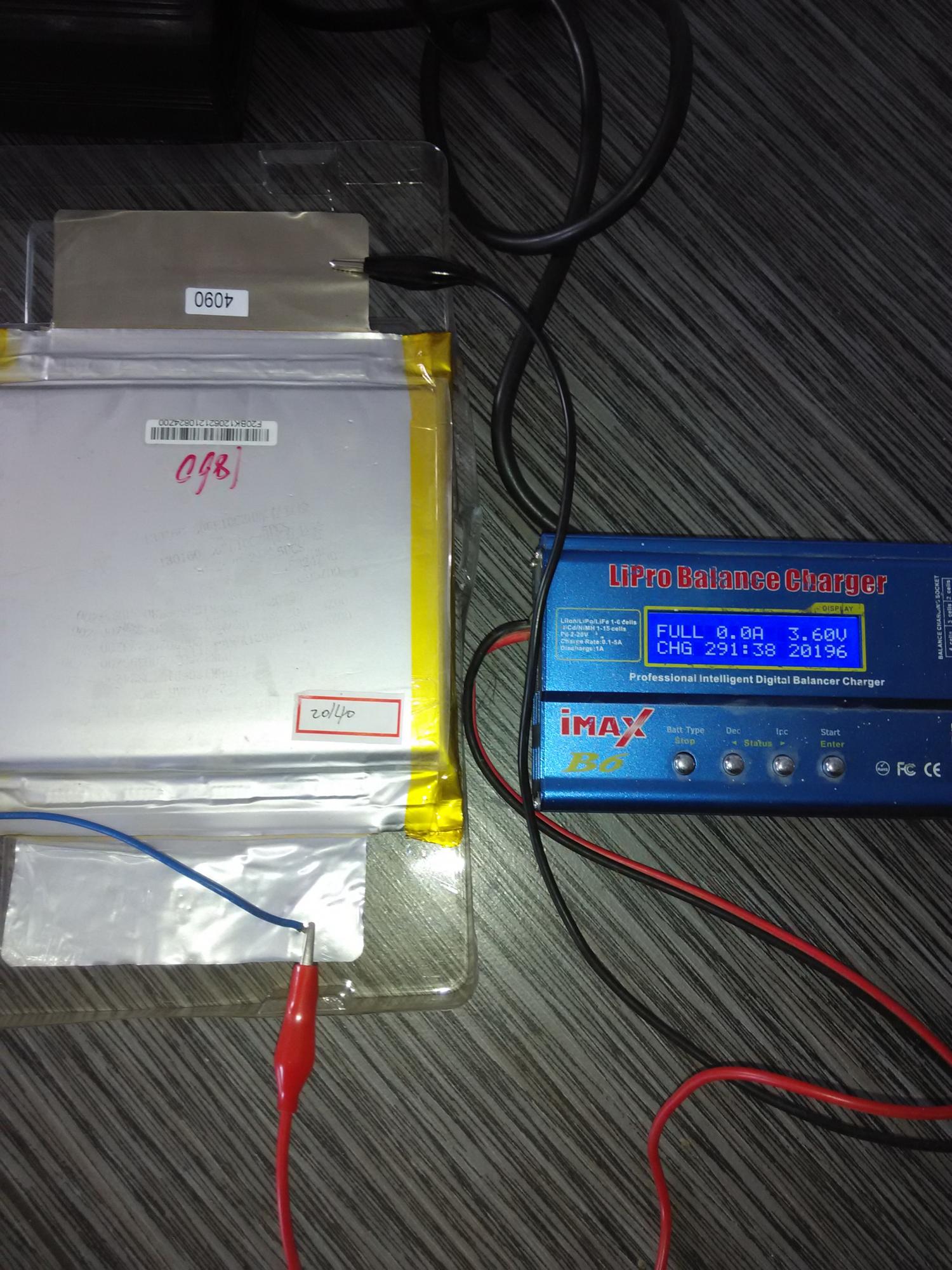

Выкроил время забрал свои батарейки. 33 штуки. Китайский таможеник попался дотошный, заставил распаковать всю пачку  батарей и повертев одну из них попытался ее разрезать посмотреть что внутри. Жаль это не лититй ион, был-бы хороший феерверг.

Есть, сейчас разряжаю. На каждом пакете есть наклейка с емкостью. 16 штук набрал с емкостью 20800-20990. Еще 16 штук 20600-20790. И одна, которую на подмену брал 20140. К вечеру эту слабенькую, судя по этикеткам и замерю.

Проверил я худший пакет, если судить по наклейкам на них.
