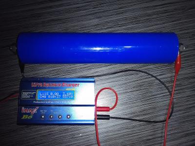

Купил я себе на пробу такой аккумулятор
http://tw.taobao.com/item/35806410715.htm?fromSite=main&spm=a1z10.5-c.w4002-1912163464.19.H39RnQ
С таким нашу таможню просто так не пройдешь, уж очень он подозрительный.
Gryzchik
[user]MarkGal[/user]
Каким током разряжали.Выводы действительно новые или б\у.
MarkGal
Только их начал гонять. Выводы новые. Разряжал 3А.  Надо собрать батарею, да погонять. Но на все праздники хочу в Китай уехать, отдохнуть.

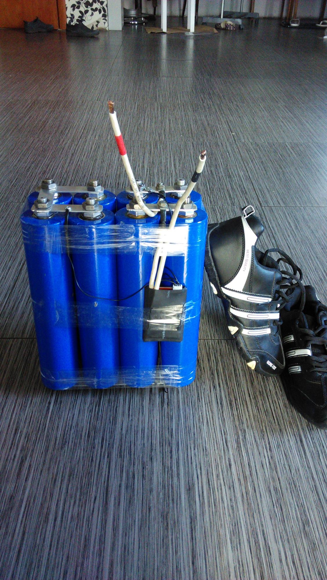

Собрал себе батареечку, буду балансировать. процесс этот будет не быстрый.
