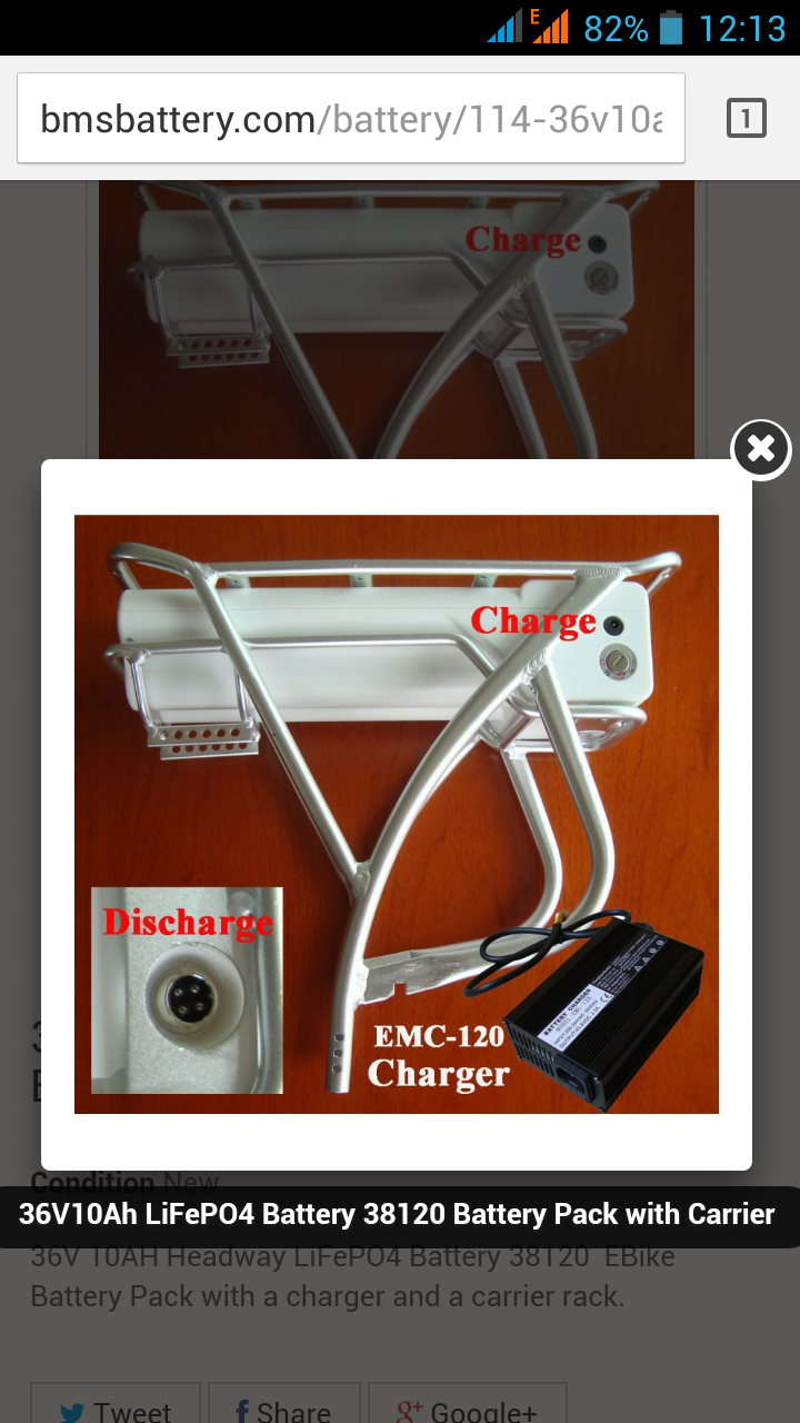

Покупал lifepo 36v 10a/h в боксе с багажником на bmsbatery.продавец suga wu-просто няшка!понимает гуглеперевод,отвечает быстро на все письма,идёт на встречу в плане ихней "негуманной цены доставки"(доставка ua taobao groop,авиа,6.5$ за кило сейчас по 6$ возят,обещают безплатно по Украине,если delivery,консультации,поддержка на всех этапах-молодцы). Хедвеи в батарее не под винты,пока ещё не пользовался, но вроде все путём.bms battery хороший магазин.

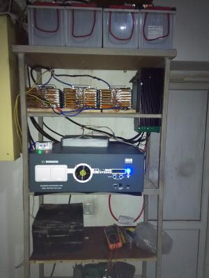

[user]MarkGal[/user], можно поподробнее? Что за ячейки, БМС, для чего батарея, как собирали, как по качеству и т.д. если можно
MarkGal
#2157
Пакетики 20А http://tw.taobao.com/item/42554112689.htm?spm=a1z3o.7406521.101.430.2y2hEi&abtest=_AB-LR517-PV517_1273
БМС 40А http://tw.taobao.com/item/38914791728.htm?fromSite=main&spm=a1z10.1-c.w4004-1424554780.54.B4T7OC
Пакеты бу. Выводы длиной 1-1.5 см. Было собрано две батареи по 16 пакетов. Одна пошла на автономный дом. А одна на электро скутер  мотором 48в 800ват. Для скутера ток выставил 40А. Едет бодренько, но погода пока холодная. Больше чем на 30 км не ездил, замерз сам. А вот дома его в тесте нагружал 2квт нагрузкой, пару минут всего. Под нагрузкой дал просадку в 2 вольта. Но провод от него к инвертору тонкий. БМС работает отлично, очень удобна сделана. Можно даже не паять, а болт сажать. И резба есть. Сборка от скутера упакаванная в штатный ящик на фото в низу, тоже пока работает на дом.
