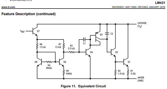

Цитата: tmiaer от 20 Дек. 2019 в 01:12копать обвязку транзистора (431?), который около оптрона.
нормально так, транзистор спутать с регулируемым стабилитроном, в нём даже два конденсатора имеется...
Под "транзистором" я имел ввиду трёхногий компонент в корпусе sot23 :-). По фотке не совсем очевидно, что именно там стоит.

да, там 431й, в 3х ногом исп.

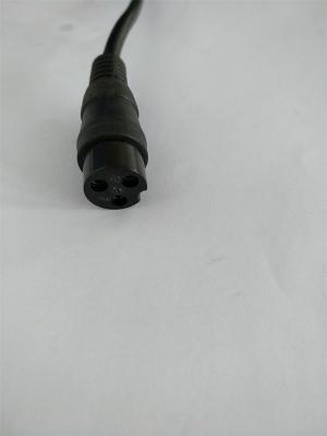

Спасибо, заказала только что такую зарядку, разъем вроде наш   1+, 3- M16
