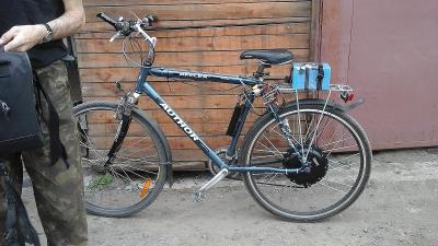

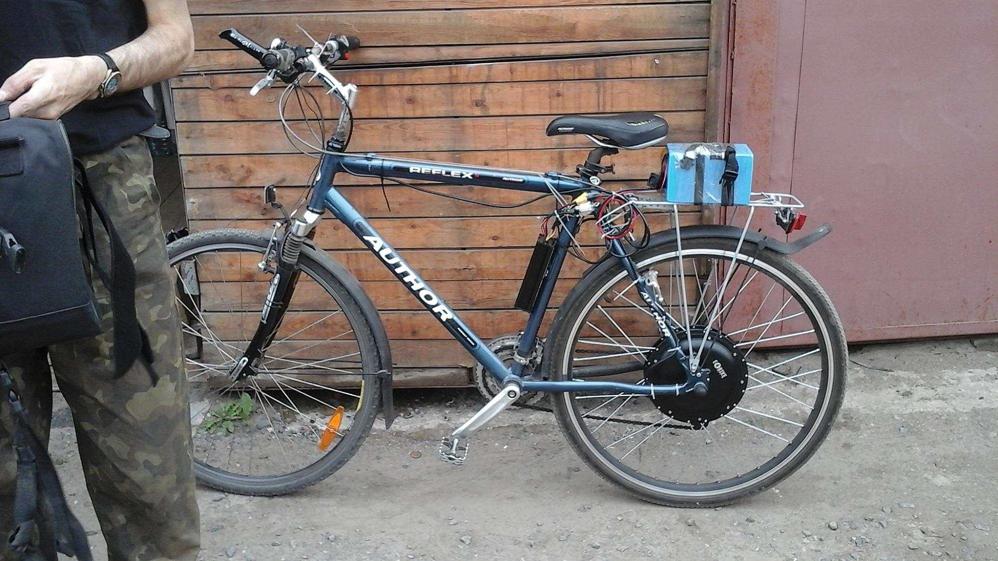

Сегодня тоже собрал свой комплект на 28" колесе. То, что получилось даже не представлял. Велосипет сместа сам набирает скорость, крутить не надо педали %-) Установка колеса не вызвала никаких проблем: комплектные усилители внутри дропаутов, шайбы с гайками снаружи. Разгоняется, едет, всё, как и обещали! Затем решил увеличить нагрузку и посадить пассажира, в итоге 30 кг вела, мои 90 и 55 пассажира разгонялись с места без помощи педалей, что очень удивило. В итоге доволен, что решился на покупку. Спасибо, [user]e4bike.ru[/user] :wow:
e4bike.ru
[user]CAНЫЧ[/user], вы так батарею угробите. Её на плоское и мягкое нужно.
