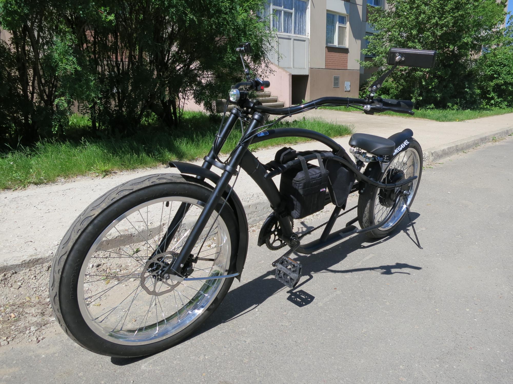

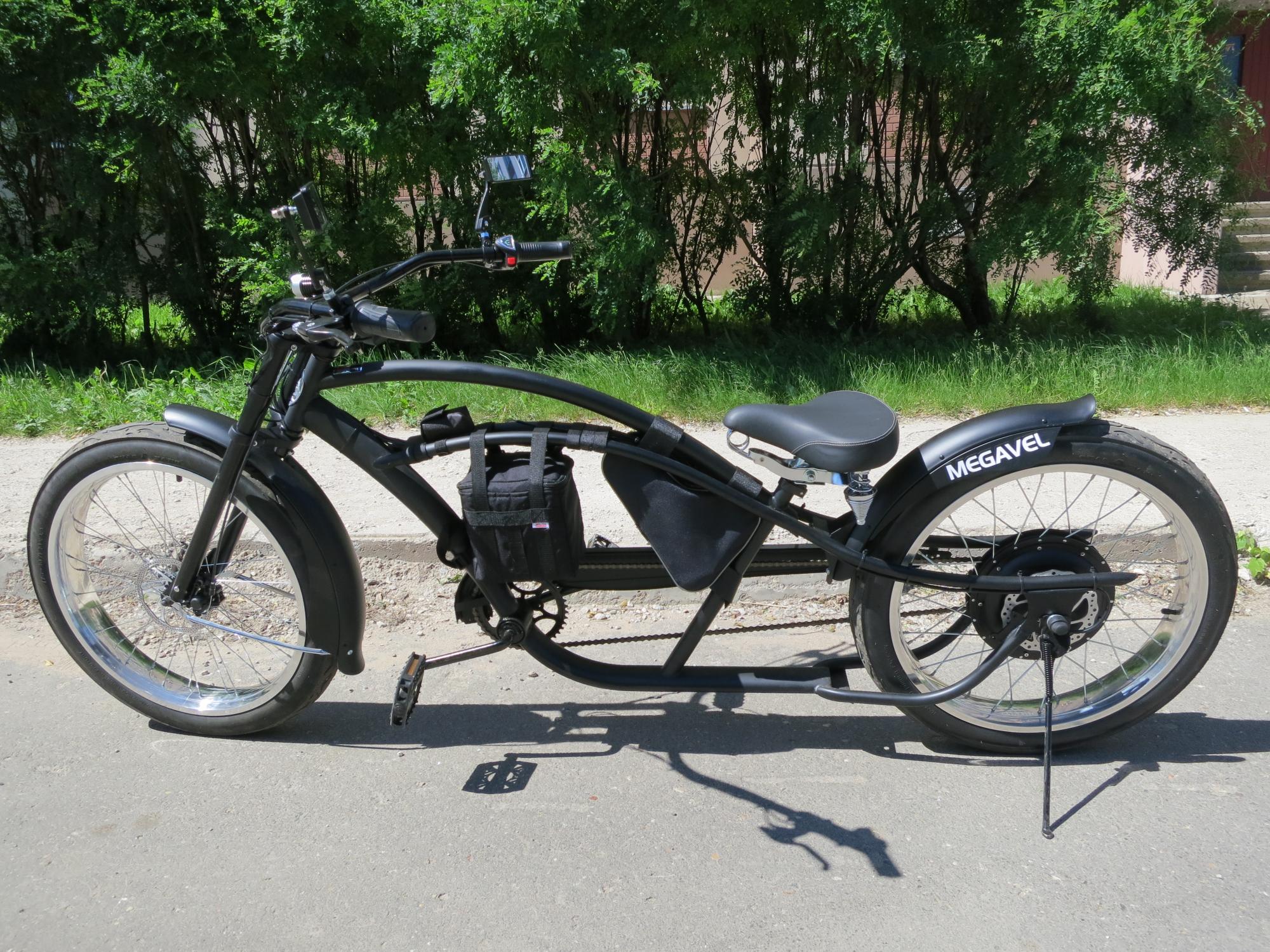

У Марк 2 динамика потрясающая. Вчера поставил комплект на свой круизер )
А чего так плохо затянули сумку сверху ? Вижу вы не до конца продевали лямку :)
Вот так как справа - держится.
Так как слева - соскальзывает сразу как у вас :)
Спасибо за идею! Сумку конечно же укреплю еще)
Не совсем понял как вы сделали тот узел что справа - то есть лямку справа как вставлять чтобы держалось))

Вот кстати фото с сегодняшней тестовой покатушки. По характеристикам комплект себя более чем оправдал

[user]anton2014[/user], так понятнее ?:)
Просто то что слева продеваем в верхнее ухо :)
Контроллер достаньте из сумки и закрепите на 2 хомута пластиковых черных, в идеале 1 хомут и 1 болт под флягу с водой (если такая есть)
В такую жару он у вас перегреется очень быстро. Эти сумки не дышат вообще.
Спасибо))
Elvin
У меня тоже таким способом крепится, как на фото, но все равно разъезжалось от тряски. В итоге подтянул и закрепил конец лямки к основной внутренней черным хомутом) Теперь все держится гуд!))

[user]Elvin[/user], т.к. затягивается оно не до упора в любом случае, я подложил кусок пенопласта между сумкой и рамой, благо вел белый :D Тем самым лямки находятся в постоянном натяжении и не разбалтываются.
И да, я не понял как закрепили вы :) Есть фото ?

а я по совету Валентина подложил под крышку сумки прямоугольник из изолона, которым они батарею прокладывали в посылке. Снаружи ничего не "белеет", да и буфер хороший сверху между рамой и баткой получился. Хотел еще с боков - не лезет))) [user]Mr_Hurma_xD[/user], фото чего конкретно? лямки или в целом?
Merida M90-D, Rear MXUS-A-750, Mark1 30А, LiNMC 48В 16Ач (13S2P)
TAiLG TDL286Z, Rear motor 350W, свинец 60В 12Ач (5S1P)
Я на карте
Mr_Hurma_xD
[user]Elvin[/user], ну фото того, как вы закрепили хомутами это дело :)
p.s. я про этот изолон и говорю, я его и внутри и снаружи положил. Снаружи тонкая длинная полоса по всей длине батарейки, пропихивается когда батка затянута, биений вообще нет.
