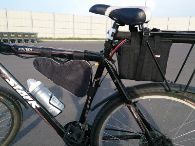

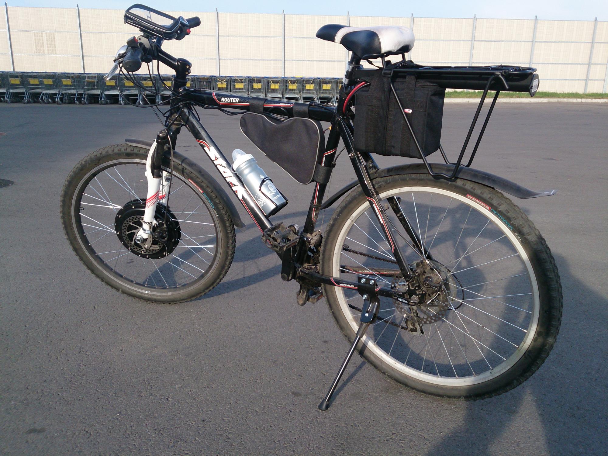

Катаюсь на этом комплекте с начала июня,в принципе, что ожидал, то и получил, свои заявленные 45 км/ч едет, проезжал 70 км, юзая все режимы периодически 33%,66%,100%, иногда крутил педали, пришел домой, батарея еще с запасом заряда, вообщем ни разу до конца разрядить так и не удалось, что радует, ресурса на поездки за город на дачу хватит..Вообще, заметил, что на всех режимах мощности можно достичь пиковой скорости, по ровной дороге с небольшим, едва заметным глазу накатом ехал под 40 на самом низком режиме мощности, заметил, что этого самого режима хватает за глаза, можно развить неплохую скорость, но при этом экономнее расходует аккум, и что странно, включи хоть 1,5 квт (макс. режим) вел больше 45-47 км/ч не разгоняется, наверное из-за ограничения оборотов самого колеса, вот и получается, что по ровной дороге он вообще бессмыслен, если конечно не нужна динамика разгона по выше, ну и ехал в гору по пересеченке, так там без макс. режима никуда, колесо землю вырывает но велосипед едет..И заметил, что тут у многих фото развеса оборудования на велосипеде критикуют,хотел бы выложить фото своего, может кто чего посоветует, или наоборот скажет, что все нормально..Раньше аккум висел на раме в фирменной сумке, но его постоянно трясло из стороны в стороны, особенно когда ставил его на дыбы, чтобы зайти в лифт..Решил крепко зафиксировать его в багажнике, сейчас держится намертво, ездить стало удобней..Ну и контроллер из сумки доставать не хочу,если на улице жарко и сухо, то просто открываю наполовину сумку,чтобы проветривался, вроде бы еще не перегревался..Ниже фотки моего вела..

Этож 10 ват часс на километр.... наверное совсем потихоньку ездите?
А вел симпатичный главное что бы багажник не отвалился)
Мой конфиг Велосипед Forward NEXT 1.0, мотор MXUS 750 ват, акумм лифер 10 а/ч. 48 вольт Контроллер Mark 1

[user]Gektor[/user], интересно багажник прикрутил. Я сразу и не понял, че куда..)
