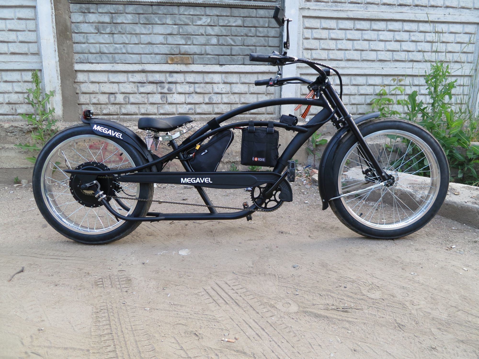

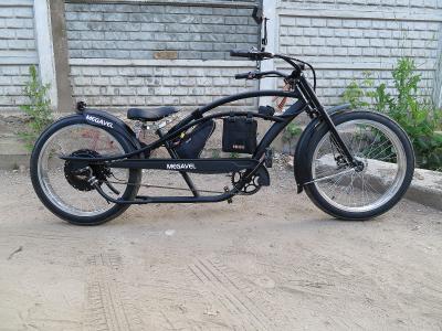

Вот что получилось
arksu
подскажите мог ли я повредить мотор-колесо при закручивании гаек?
все собрал на чистовую. ротор дискового тормоза через проставку которую выточил. кассету поставил. установил на раму. подложил шайбы из комплекта. закрутил гайки хорошо. (не сорвал резьбу, а просто хорошо закрутил)
и появился какой то резонанс на раме когда колесо еле крутится. раньше точно такого не было.
пальцем колесо просто прокручиваешь туда-сюда и по раме чувствуется какая то вибрация.
ничего не задевает. задний переключатель снят. цепь снята. калипер снят. на раме одно колесо. больше ничего нет.
когда включаю само мотор колесо от контроллера на рабочих оборотах ничего не чувствуется. только на низких когда колесо почти остановилось.
что делать? можно ли разобрать само мотор-колесо чтобы посмотреть может внутри что-то стало задевать? и могла ли ось как то перекосится?
Merida 40-MD MXUS-750 48V 16A
e4bike.ru
Если там что то повредилось, то на ходу тоже бы чувствовалось. Думаю, что все в порядке.
