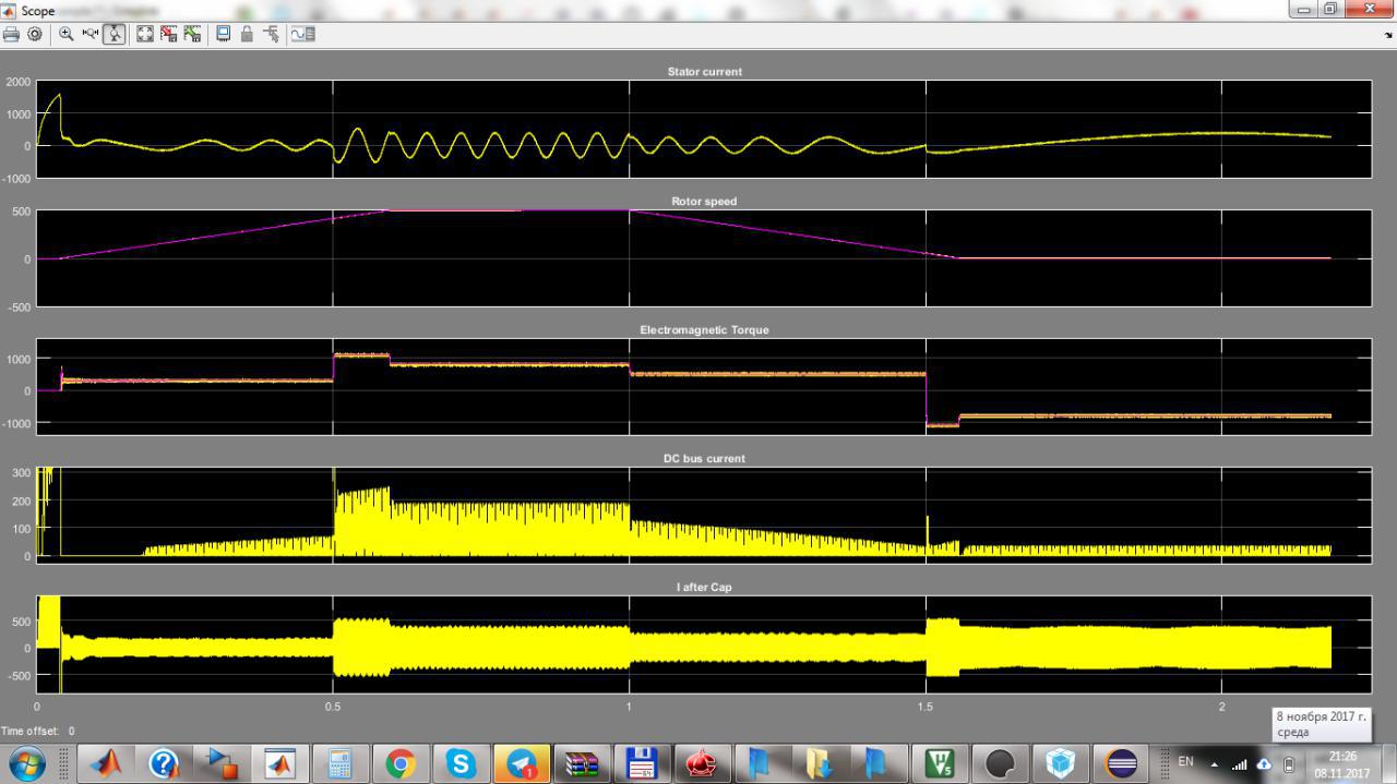

Тут меня заинтересовал вопрос с клятым ваттметром который 2 раза считает.
Запустил привод посмотрел что там и где происходит.
Внизу 2 тока, Ток от батареи, ясно видно что при любом режиме он не бывает отрицательным если мы не тормозим, тоесть никаких реактивных токов в батарею не течет.
Самый нижний ток за Конденсатором контроллера и таки там он течет во всех направлениях.
Неужели ваттметр насчитал на 6 квт рекупирации?

[user]on4ip[/user] это у Вас в процессе езды или просто на стенде под нагрузкой? При равномерном движении ездоку приходится постоянно "подгазовывать". Смоделируйте эти режимы и всё увидите. Я сам был в недоумении когда он мне показал расход 4 кВт* с батареи 2 кВт*ч. А при зарядке я в неё залил не больше 1,2 кВт. Думал Ваттметр сгорел. Поставил его между зарядником и АКБ - всё нормально.

Ну так там разгон, равномерная езда, торможение и стоянка. Что то еще ? Или вы имеете ввиду меняющийся момент нагрузки?
Так в любом случае двигатель будет в режиме Двигателя и картинка не изменится.
Мне кажется что единственное обьяснение сломанный ваттметр.
