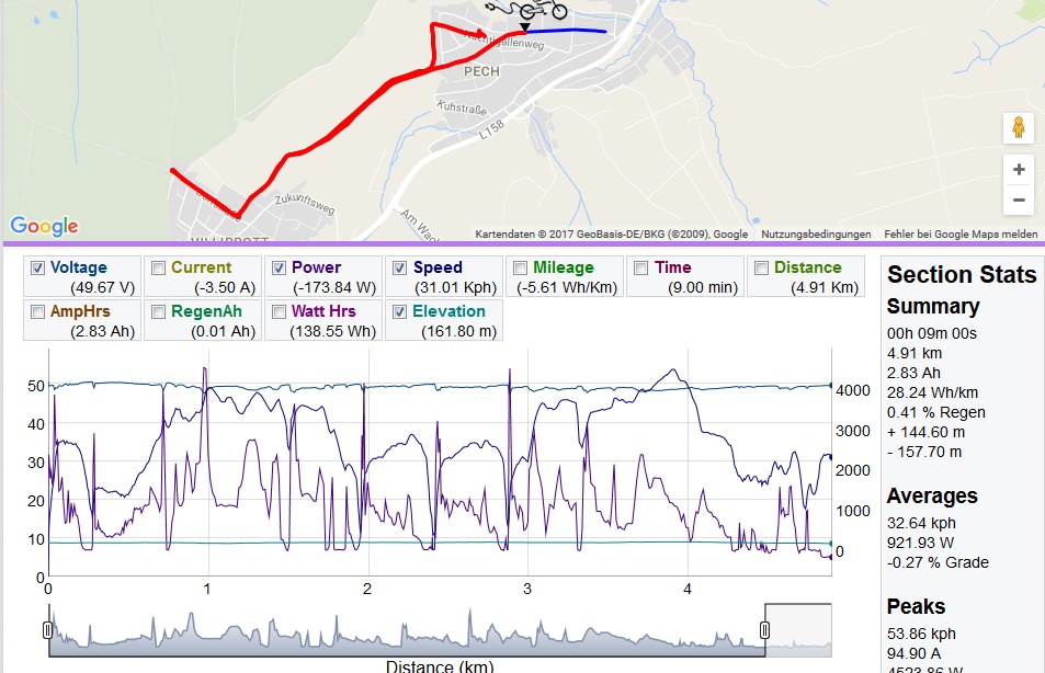

Выше вы упоминали данные из этих тестов?:
На них картина выглядит совершенно по-другому, в сравнении с Сокольниками.
На все эти врпросы в этой теме отвечали многократно. Поэтому Дуюнову это уже надоело.
Те кто хочет понять, и ставят адекватные вопросы.
Далеко ехать? Смешно, ко мне люди приезжают за 600 км, что бы попробывать, а здесь сесть на электричку.
Про мотор и его состояние уже отвечалось, что выбитые секции, об этом  же и я сообщил, как было у меня после того как у двух секций провода перетёрло после падения. Токи больше чем в два раза повышаются
И последнее, да вы заметили что картина совсем другая чем в Сокольниках, но посмотрите, что дальше несётся, опять про ватметр и умные вопросы про реактивные токи.
А нельзя сравнить разницу показаний ватметра и цикл аналиста.
И дальше, если посмотрите, есть и выложенные файлы по заездам на разгон, где конкретно видно разгонные характеристики, мощносные, и грамотные люди уже отмечали, что такая мощность совпадает с временными показателями по разгону.
3.5 сек до 50 км/ч С учётом того, что Куртис не прёт с первых оборотов и не возможно на нём пробуксовку на сухом асфальте сделать.
Но на это этим товарищам наплевать, что и показывает, что их интерес не в так называемом независимом тесте, а очень даже зависимом.
Независимый, когда тестирующая сторона вообще не вовлечена ни в какую сторону.
По моим файла видно, что скорости постоянно менялись и поездка не по плоской местности, как многие здесь сравнивают, но это правда, что я ездил аккуратно и не дёргая ручкой газа и не тормозя по ненадобности.
И поездка при скорости 25 средней тоже файлы есть, и профиль поездки по лесной дороге и почти 3 часа езды. Никому из этих пиарщиков это не интерестно.
