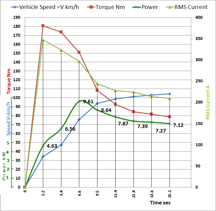

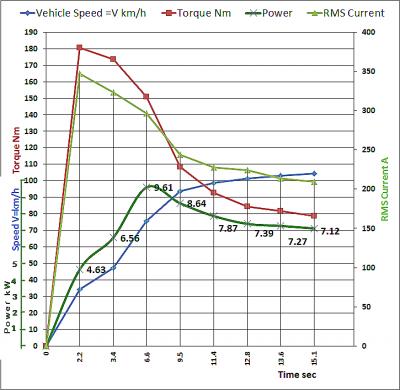

А теперь как технарь ответь, вчём разница МК с 17 " на котором у тебя такой хвалённый разгон и 24" у моего Эльмото с  318м Колобком
или ещё с 26" который независимщики тестировали.
Покажи свои графики а не опять голые слова
:hello:
Это Куртис, не будим спорить про мощности и Момент, но обороты и время он меряет без погрешностей
