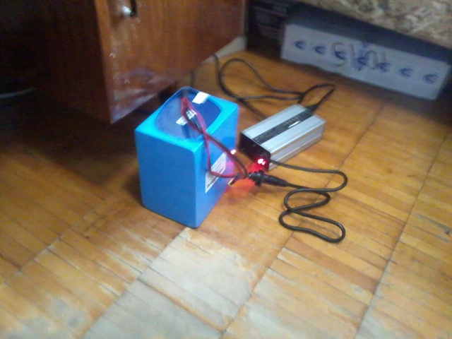

Не стал ждать милостей от природы. Сегодня всё приобретено и уже монтируется. Думаю вечером уже покатаемся на стандартном двигателе. Завтра приступим к разборке донора.

Про кабель не спрашивали. Всё - первая поездка состоялась. Тянет отменно. Для отключения батареи воспользовались замком зажигания от Нивы. Батарея 16 А*ч 48 Вольт. Пирог портить? Да без проблем! На раз - два.  Сейчас попьем чайку и приступим к разборке. Работы непочатый край, а времени в обрез. Нужен контроллер Кёртис 1232Е и разъём к нему. Думаю справимся.
