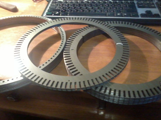

Пришел пакет магнитопровода от Игоря Корхова.

clawham
А почему такие узкие пазы? Вы же не 250 ваттное колесо делаете? или там будет пара витков? как расчитывали вообще это дело?
Telegram @clawham
Fritz
Узкие? Как по мне, так нормальные. Нет, не 250 Ваттное, прототип был на 1,5 кВт. Витков там будет не два и не три. Очертя голову такое не делается, слишком дорогое удовольствие ставить подобные эксперименты на глазок. Как рассчитывал? По формулам. Есть на то соответствующие справочники, например, "Справочник по проектированию электрических машин" под редакцией Копылова. Вы хотите сами заняться расчётом двигателя?

Fritz
Обмотка будет совмещённая - Славянка. Магнитов не будет.

dialil
Во сколько обошелся такой комплект если не секрет.
Fritz
18 000 рублей. Разработки удовольствие не из дешёвых.
А вес какой у железа?
Fritz
Пока не взвешивал? А это имеет значение? Во всяком случае не тяжелее, чем на стандартном двигателе.

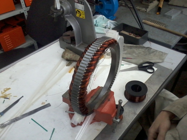

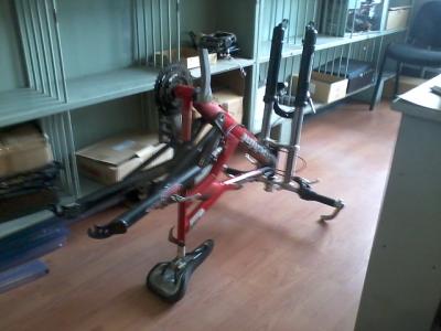

Fritz
#49
На ловца и зверь бежит. Достался по случаю донор под установку нового двигателя. Теперь будет соревнование двух электровелосипедов. Сегодня начали укладывать обмотку.
