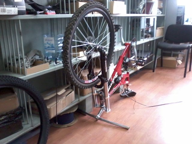

Fritz
Параллельно приступили к сборке велосипеда. Разве что седло не придётся менять. Всё убито в хлам. Благо все запчасти куплены в соответствии с деффектной ведомостью.
Audentes fortuna juvat
