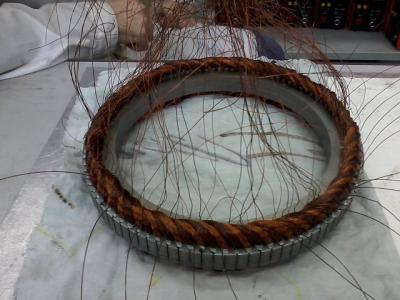

Процесс намотки статора.
Завидую (по доброму  :-) ).
Интересно, что цвет лака изоляции  разный и чередуется. Мотается разным диаметром?
Очень интересно. Спасибо. Буду следить.
Fritz
В двух словах не расскажешь. Да и для самостоятельного изготовления я бы не рекомендовал  этим заниматься. Обмотка Славянка, поэтому и провод разный.

У Вас обмотка сильно выпирает по краям, возможно будет цеплять о крышки мотора.. у меня такой же мотор, на днях делал переключение на треугольник, так визуально меньше выпирало чем у Вас (в месте соединений проводов) так крышки цепляли об изоляцию соединений проводов...  а если делать проставки между крышками и ротором, тогда возможно и ось придется перетачивать..
Kingsong 18a 1400 W/h
max_x_20
Цитата: Fritz от 26 Фев. 2015 в 17:43
Конечно огромное спасибо за замечание, но... Как Вы полагаете, если мне хватило ума разработать всю конструкцию асинхронного мотора в корпусе "пирога", то неужели не хватило проверить размерный ряд? И где Вы видели, что бы лобовые части обмоток формовали до сборки схемы?  :~-(
Прежде, чем приступать к изготовлению мотора я сделал чертежи на все детали, сделал сборочные единицы, сборочный чертёж и спецификации. Присвоил документации децимальный номер и ввел его в классификатор. После этого разместил заказы на изготовление необходимых деталей. У меня последовательность действий несколько отличается от общепринятой у большинства форумчан.  :pardon:
вот это подход к работе :wow: просто мне показалось что эти пучки меди, нереально будет упаковать в таком узком моторе...
Fritz
Они в таком положении (до формовки) выступают от пакета всего на 12,5-13 мм. Некоторый обман зрения создают "косы". Специально для уменьшения вылета лобовых частей был использован двухслойный тип обмотки.

#70
Статор в процессе сборки схемы обмоток.

Очень интересный проект. А как выглядит статор? Коротенькие стержни?
