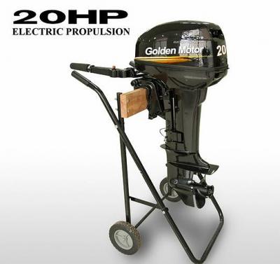

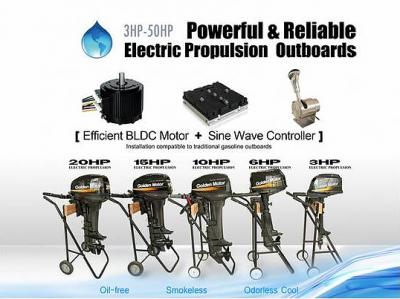

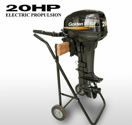

Есть кстати у китайцев тяговые электрические лодочные моторы от 3-20квт ценник правда от 52000 до 320000 полностью комплект мотор короткий длинный вал, контроллер, рукоять газа. Выпускает не без-известная контора Голден Мотор.
